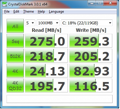

mondler Απρίλιος 4, 2012 #53 Απρίλιος 4, 2012 και ιδου σημερα με τον νεο samsung 830[ATTACH=CONFIG]10397[/ATTACH]
GeorgeVasil Απρίλιος 4, 2012 #55 Απρίλιος 4, 2012 Στην δικια μου περιπτςση απο οτι φενετε ειναι θεμα Driver. Εμεινα με τον M$ κανα 2 μερες..ολα οκ.Τωρα εβαλα και τον καινουργιο RST και ολα δειχνουν ΟΚ.Φτου φτου!Καλοδουλευτος mondler!

mondler Απρίλιος 4, 2012 #57 Απρίλιος 4, 2012 να σε ρωτησω..περασες τους rst drivers μαζι με το rapid storage managment?εγω τους φορτωσα τους rst απο το install των win Kαι μετα μονο το Inf update.Και επειδη βλεπω οτι παει τελεια λεω να μην περασω τπτ αλλο.
