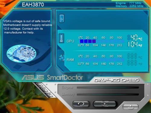

Καλημέρα σε όλους!!!
Τη τελευταία εβδομάδα όταν ανοίγω το μηχάνημά μου μου πετάει το Smart Doctor της Asus αυτό το μήνυμα...
(Πάνω αριστερά!!!)
Η θερμοκρασίες είναι οκ από τι βλέπετε και από το CCC...
Η μητρική μου είναι η Asus P5E3 Deluxe και δε ξέρω τι να κάνω!!!
Δεν έχω πειράξει τίποτα από voltage που λέει, το μόνο που είχα κάνει είναι το XMP από bios και το έβγαλα για να δω αν θα φτιάξει αλλά τίποτα.
Υπόψιν πώς έχω και 2ο λογισμικό (2nd HDD) με το ίδιο setup και εκεί δε μου το βγάζει το μήνυμα αυτό...
Ευχαριστώ!!
σου λεει οτι η 12αρα δεν ειναι επαρκης.οχι οτι εχεις πειραξει ρευματα.
PSU τι εχεις?
