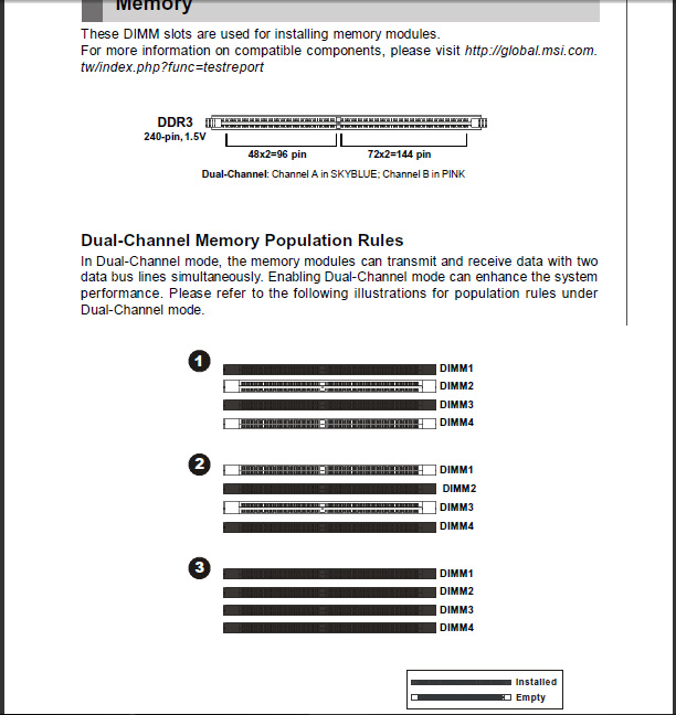

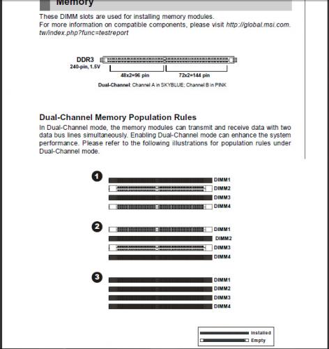

Συμφωνα με το manual της μητρικης σου, για να δουλεψει Dual Channel, πρεπει οι μνημες να ειναι στα slot 1-3, 2-4 ή ΚΑΙ στα 4.
Ναι το εχω διαβασει...οπως και σε ολες τις μητρικες βεβαια.....το σπαστικο ηταν οτι μερικες φορες δεν ανοιγε ουτε με dual channel μονο με μια ram μονο...και αρχισαν να μου μπαινουν ιδεες...και τελικα τωρα παιζει με τις τρεις σε 2+1...
