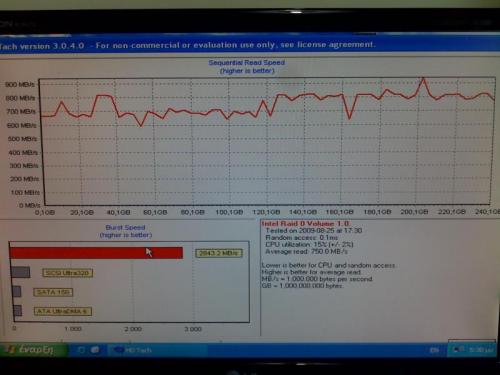

Αφού μου δόθηκε η ευκαiρία είπα να το κάνω....
3x25-Μ 80GB @ RAID0
:suicide:
ειναι πραγματικο αυτο τωρα?

Μπορείς να δώσεις μετρήσεις και από άλλα προγράμματα ?
υ.γ. nice numbers :)

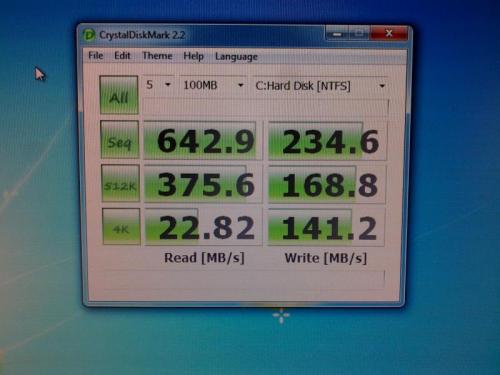

Έστησα ξανά win7 64bit και πήρα αυτά...
Η αίσθηση είναι απλά απίστευτη...:jester:
