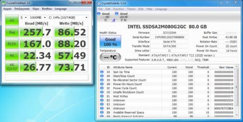

πηρα αυτα απο τον 80αρι.... πρεπει να φταιει η μητρικη μου που ειμαι τοσο χαμηλα?καμια αλλη ιδεα?αυτα τα πηρα οταν τον εβαλα στα sb sata γιατι οταν τον εβαλα στον jmikron δεν πηγαινε πανω απο 185 read με τιποτα.

asus p5n-mx - ide mode - intel x25m 80gb
καλά είναι τα αποτελέσματα ή πρέπει να πάω σε ahsi mode?
Μια χαρα ειναι τα νουμερα.
Αν νομιζεις οτι θα κερδισεις κατι, αλλαξε τον σε AHCI mode. Δεν νομιζω ομως οτι θα κερδισεις κατι.
