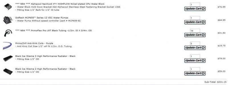

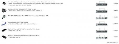

NOPSTRIM Μάϊος 8, 2009 #22 Μάϊος 8, 2009 Να ρωτήσω και εγώ... Σκέφτομαι για την παρακάτω υδρόψυξη για i7 & northbridge northbridge waterblock θα βάλω αυτό που δίνει η bloodrage:victory: θα τα πάρω όλα από performance-pcs.com είναι αξιόπιστο; Δεξαμενή σκέφτομαι να φτιάξω εγώ:banging: Τιμή: 245,10 + μεταφορικά που δεν ξέρω... ακόμα!
theovaz Μάϊος 8, 2009 #23 Μάϊος 8, 2009 Ναι το performance pcs είναι αξιόπιστο.Εγώ στην θέση σου θα έπαιρνα ένα gtx τριπλό,το δεύτερο είναι overkill..Επίσης anti-kink coils μπορείς να πάρεις από εδώ φθηνότερα(αν κα κατά την γνώμη μου δεν χρειάζονται).Όσο για το μπλοκ, εγώ θα κοιτούσα για κάποιο swiftech gtz ή d-tek fuzion v2 ή και το swiftech gtx που έχει προσφορά το πλαίσιο στα 25ε είναι μια πολύ καλή επιλογή.
RomGr Μάϊος 8, 2009 Author #24 Μάϊος 8, 2009 για cpu και north ειναι υπεραρκετο το διπλο αμα βαλεις και ανεμηστηρες push an pull διαταξη εχεις λυσει το προβλημα σου. η αντλια αν δεν κανω λαθος ειναι η 1200αρα lt/h ? μονο για cpu και north ειναι υπερβολικη, κοιτα κατι σε 600 - 700 lt/h. αν θες να βαλεις αργοτερα και αλλα υποσυστηματα σε νερο τοτε παρε την, αλλιως με 30-40 ευρω αντλια εισαι μια χαρα . δεξαμενη δικης σου κατασκευης .. καλο ακουγεται και γω ψηνομουν αλλα : αμα σταξει .... και κατι αλλο γιατι να τρεχεις αμερικα ενω μπορεις να πεταχτεις διπλα ... http://ekwaterblocks.com/shop/index.php?cPath=21_31
NOPSTRIM Μάϊος 8, 2009 #25 Μάϊος 8, 2009 @Theovaz & RomGr 1) Επειδή έχω μια ψύχωση με τις θερμοκρασίες και επειδή έχω δει κάτι 90αρια+ με νερό ενώ με την true black 120 παίζω στα 80 σε ι7 @ 4,2 λέω να πάρω τριπλό 2) πολύ μου έχουνε πει ότι το waterblock αυτό είναι καλύτερο από gtz 3) θα πάρω την συγκεκριμένη αντλία επειδή θα βάλω και στις 2χ4890 που έχω... τώρα για το site που μου προτείνεις μόνο εκ έχει... τώρα που τα ξέρεις όλα αυτά, έκανα καλή επιλογή η προτιμάς την επιλογή σου; πρώτη φορά σε νερό οπότε έχω όλη την καλή διάθεση να σε ακούσω! @ RomGr αν ψήνεσαι για custom δεξαμενή και είσαι κοντά ΑΘΗΝΑ ψήσου να βρεθούμε μπας και κάνουμε κάτι μαζί
ProPitsiriko$ Μάϊος 9, 2009 #26 Μάϊος 9, 2009 Εαν ειναι να βαλεις και τις καρτες στο κυκλωμα βαλε ενα 3πλο και ενα μονό ψυγειο..για να μην βραζει το νερο,να εχεις καλυτερες θερμοκρασιες στην καρτα και να εχεις μεγαλυτερο χρονο ζωης της αντλιας σου.. Επισης δεν νομιζω πως σου προσφερει κατι ο i7 στα 4.2..μπορεις να τον πας και στα 4..διαφορα δεν θα δεις..:hi:
RomGr Μάϊος 9, 2009 Author #27 Μάϊος 9, 2009 @Theovaz & RomGr1) Επειδή έχω μια ψύχωση με τις θερμοκρασίες και επειδή έχω δει κάτι 90αρια+ με νερό ενώ με την true black 120 παίζω στα 80 σε ι7 @ 4,2 λέω να πάρω τριπλό 2) πολύ μου έχουνε πει ότι το waterblock αυτό είναι καλύτερο από gtz 3) θα πάρω την συγκεκριμένη αντλία επειδή θα βάλω και στις 2χ4890 που έχω... τώρα για το site που μου προτείνεις μόνο εκ έχει... τώρα που τα ξέρεις όλα αυτά, έκανα καλή επιλογή η προτιμάς την επιλογή σου; πρώτη φορά σε νερό οπότε έχω όλη την καλή διάθεση να σε ακούσω! @ RomGr αν ψήνεσαι για custom δεξαμενή και είσαι κοντά ΑΘΗΝΑ ψήσου να βρεθούμε μπας και κάνουμε κάτι μαζί οπως ειπες και συ οτι εχεις ψυχωση με τις θερμοκρασιες ετσι νιωθω και γω + οτι αμα καει κατι λεφτα για αλλο ..γιοκ επειδη λες οτι θα πας για νερακι σε ολο το μηχανημα τσεκαρε απο την αρχη το ποστ μου και δες το κυκλωμα που φτιαχνω. Επελεξα 2 διαφοτερικα κυκλωματα νερου : ενα για την καρτα γραφικων ( αργοτερα 2 ) και ενα για cpu και north καθε κυκλωμα με τα ψυγεια της επιλογης μου, αν το προσεξες ειναι τα 2πλα σε μηκος ΚΑΙ παχος απο το site της ΕΚ ( εχει και αλλες εταιριες μεσα τα waterblock ειναι μονο ΕΚ ). κανοντας 2 συστηματα και αποφευγοντας ενα για ολα, οτι και να κανεις το pc σου θα παραμεινει δροσερο + οτι δεν χανεις πιεση απο την αντλια περνοντας το νερο απο 3πλο και 4πλο ψυγειο το υγρο δεν θα ζεστενεται τοσο οσο αν περνουσε απο cpu > NB > GPU1 > GPU2. ProPitsiriko$ Εαν ειναι να βαλεις και τις καρτες στο κυκλωμα βαλε ενα 3πλο και ενα μονό ψυγειο..για να μην βραζει το νερο,να εχεις καλυτερες θερμοκρασιες στην καρτα και να εχεις μεγαλυτερο χρονο ζωης της αντλιας σου.. Οπως ανεφερε ο ProPitsiriko$ ειναι καλη ιδεα αλλα δεν γλυτωνεις αυτο που αναφερα χανεις πιεση απο την αντλια σου. +1 οσον αφορα Επισης δεν νομιζω πως σου προσφερει κατι ο i7 στα 4.2..μπορεις να τον πας και στα 4..διαφορα δεν θα δεις.. περι block cpu δεν φερω αποψη δεν γνωριζω πολλα, αλλα σιγουρα η αποδοση του εξαρταται απο το κυκλωμα της υδροψυξης. @ RomGr αν ψήνεσαι για custom δεξαμενή και είσαι κοντά ΑΘΗΝΑ ψήσου να βρεθούμε μπας και κάνουμε κάτι μαζί Ψηνομαι ψηνομαι ...
NOPSTRIM Μάϊος 9, 2009 #28 Μάϊος 9, 2009 Παιδιά εννοείτε ότι θα πάω για 2loops ένα για cpu/nb και ένα για 2xgpuαπλά λέω να έχω μια αντλία...Μεγάλε μόλις την πάρω 1/ 1μιση μήνα λογικά,σου στέλνω pm και κανονίζουμε!!!!
Boton Μάϊος 9, 2009 #29 Μάϊος 9, 2009 Δυο λουπες με μια αντλια γινεται??:sick:Μπορεις να παρεις την swiftech για cpu/nb μια πιο μικρη, σε λιτρα/ωρα εννοω,για τις καρτες. Θα πρεπει ομως να παρεις 2 ψυγεια και δεν ξερω κατα ποσο σε βολευει.Ή αλλιως οπως λες με μια αντλια το τριπλο να ψυχει το νερο πριν το cpu/nb και μετα ενααλλο ψυγειο πριν τις καρτες. Καπως ετσι το φανταζομαι οτι μπορει να γινει.
ProPitsiriko$ Μάϊος 9, 2009 #30 Μάϊος 9, 2009 Παιδια δεν χανετε τοσο πιεση..χαλαρωστε λιγο..η Swiftech ειναι πολυ δυνατη αντλια..και με 1/2 δεν θα εχει κανενα προβλημα..Αρκει βεβαια να εχεις κουτι που να τα χωραει Pump > Triple rad > cpu > nb > single rad > 4890 > 4890 > tank Στο mod του Michalis76 δειτε λιγο με τι αντλια ειναι..και λεει πως δεν ειχε προβλημα.. Link link2 link3 απολαυστε το :flag: α!Και αυτα οπως λεει και ο Μιχαλης ειναι σε θερμοκρασια δωματιου 27 βαθμους :happy2:
