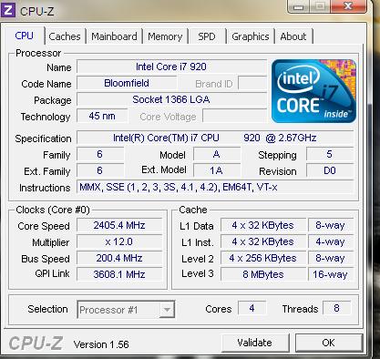

javaneze: Οκτώβριος 28, 2010 #1889 Οκτώβριος 28, 2010 Εχει κανενας υποψιν του για ποιο λογο μπορει να ειναι απενεργοποιημενο το vcore & το brand id στο cpuz στο pc μου; Εχει ξανασυμβει σε κανεναν;
