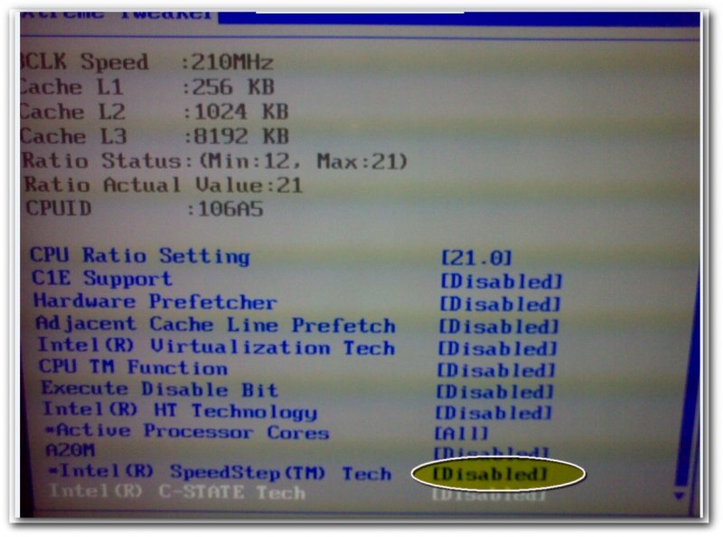

ciba Ιούλιος 16, 2010 #1803 Ιούλιος 16, 2010 σορρυ μαν,αλλα τα 5 loops λινχ δεν λενε πως ειναι σταθερο το μηχανημα.εμενα μου εχει βγαλει error το λινχ μετα και απο 40 λεπτα.μπορει εδω και 3 μηνες να μην εχεις κανενα προβλημα αλλα υπαρχει μικρη περιπτωση να εχεις με τον καιρο corrupted λειτουργικο. φυσικά τα 5 loops δεν είναι σίγουρα εχει περάσει και τα 15 αλλά δεν κράτησα φωτο και έτρεξα ένα με 5 για ποιο σύντομα και για να περιορίσω τουσ άπιστους . πάντως ανέφερα ποιο πάνω ότι το σύστημα κόλλησε μετά από 2,30 3 ώρες παιχνίδι και αναγκάστηκα να ανεβάσω το pll στο 1.86, τότε ενώ πέρασε τα 15 loops κράσαρε σε παιχνίδι , δηλ άσχετα με το linx το σύστημα πρέπει να αποδείξει την σταθερότητα του σε πραγματική χρήση , linx και άλλα τέτοια προγράμματα είναι δείκτες σταθερότητας και όχι το 100% πρεσάρουν μερί του υπολογιστή και όχι όλο το σύστημα . τέλος πάντων δέκτη η παρατήρηση σου gregorypeg:T: , παρακάτω μερικές φωτογραφίες από BIOS , Linx ( προσοχή στα βελάκια)

ciba Ιούλιος 21, 2010 #1816 Ιούλιος 21, 2010 Δεν απάντησε κάποιος στην ερώτησή μου σχετικά με το HT. Τί χάνω ή τι κερδίζω με το να το έχω κλειστό? Πάντως τώρα που το έκλεισα, σταθεροποιήθηκε με τη μία το pc στα 21x191, δίνοντας ρεύμα στο BIOS 1.28125V (στα windows idle παίρνει 1.264V, ενώ σε full load πέφτει στο 1.248V με βάση πάντα το cpu-z). Γ@μώ το Vdroop της UD5... :rant: sitios . βρες στο ΒΙΟΣ της αντίστοιχες επιλογές που σου έχω σε κυκλάκι και τσεκάρισε όπως της βλέπεις . η δική μου μητρική είναι asus gene λογικά όμως και η gigabyte θα έχει τα αντίστοιχα αυτό θα λύση το θέμα με το load και το ρεύμα σου
