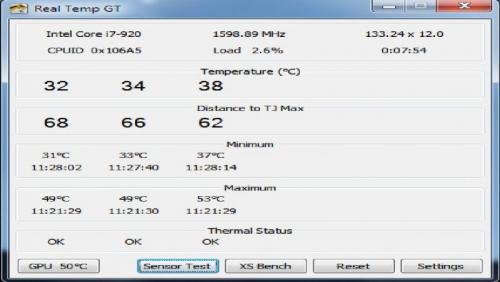

baltazar1999 Φεβρουάριος 14, 2010 #1190 Φεβρουάριος 14, 2010 Παιδιά. Έχει κανείς ιδεά γιατί στο real temp 3.40 που έχω μου δείχνει temps μόνο για τους 3 πυρήνες?
baltazar1999 Φεβρουάριος 14, 2010 #1191 Φεβρουάριος 14, 2010 Παιδιά. Έχει κανείς ιδεά γιατί στο real temp 3.40 που έχω μου δείχνει temps μόνο για τους 3 πυρήνες?[ATTACH]38174[/ATTACH]Άκυρο. Έτρεχα το Gt τόσο καιρό και μου έδειχνε μόνο 3. Τώρα είναι οκ.

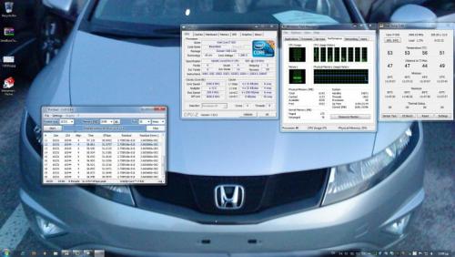

baltazar1999 Φεβρουάριος 15, 2010 #1195 Φεβρουάριος 15, 2010 Ο δικός μου στα 4Ghz με τάση 1,328 στο BIOS.
