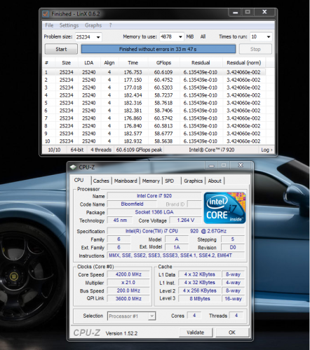

csaris Δεκέμβριος 21, 2009 #977 Δεκέμβριος 21, 2009 Παιδακια χτυπασα την ud7 και ειμαι υπερευχαριστημενος!!! Παιζω στα 4.2 με 1.26ν ρευμα. Με την Ρ6Τ ηθελα 1.35ν!!!!
