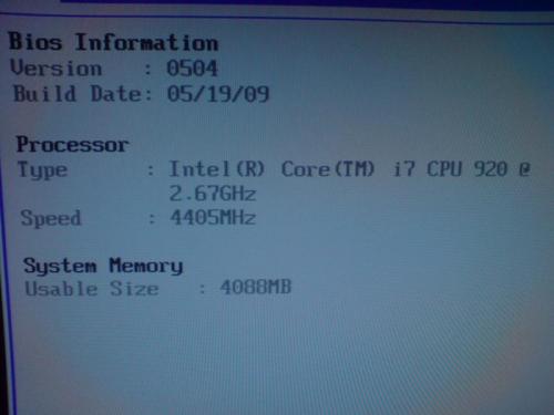

euklidis Σεπτέμβριος 16, 2009 #589 Σεπτέμβριος 16, 2009 Ερωτηση απο εμενα... Οταν το μηχανημα ειναι στα 4 βλεπει τις μνημες μου 6Χ2 στα 1523. Οταν το παω στα 4.4 βλεπει μονο τα 2 GB. Καμια ιδεα?
euklidis Σεπτέμβριος 16, 2009 #591 Σεπτέμβριος 16, 2009 jax7480 έγραψε: Μαλλον ο IMC την ακουει. παιζει και αυτο... θα ξανακοιταξω ρυθμισεις οταν επιστρεψω στο pcακι μου... Αλλα ειναι ξενερωμα να μου βλεπει μονο τοσα... στα 4.4 βλεπει 4 και στα 4.2 βλεπει 2 μονο
yog-sothoth Σεπτέμβριος 16, 2009 #592 Σεπτέμβριος 16, 2009 euklidis έγραψε: παιζει και αυτο... θα ξανακοιταξω ρυθμισεις οταν επιστρεψω στο pcακι μου... Αλλα ειναι ξενερωμα να μου βλεπει μονο τοσα... στα 4.4 βλεπει 4 και στα 4.2 βλεπει 2 μονο χαλαρωσε τα timings σου και δωσε παραπανω qpi/dram core voltage, ισως φτιαξει !
euklidis Σεπτέμβριος 16, 2009 #593 Σεπτέμβριος 16, 2009 yog-sothoth έγραψε: χαλαρωσε τα timings σου και δωσε παραπανω qpi/dram core voltage, ισως φτιαξει !oι μνημες ειναι 1600αρες με 8-8-8-24 1Τ και στα 4 ειναι στα 1523 με 1.66...
