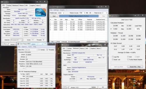

xrist Σεπτέμβριος 15, 2009 #574 Σεπτέμβριος 15, 2009 Και με 1.28125v αλλα με υψηλοτερο qpi/dram[ATTACH]36354[/ATTACH]Απ 'ότι βλέπω έχει την ίδια συμπεριφορά με τον δικό μου.
