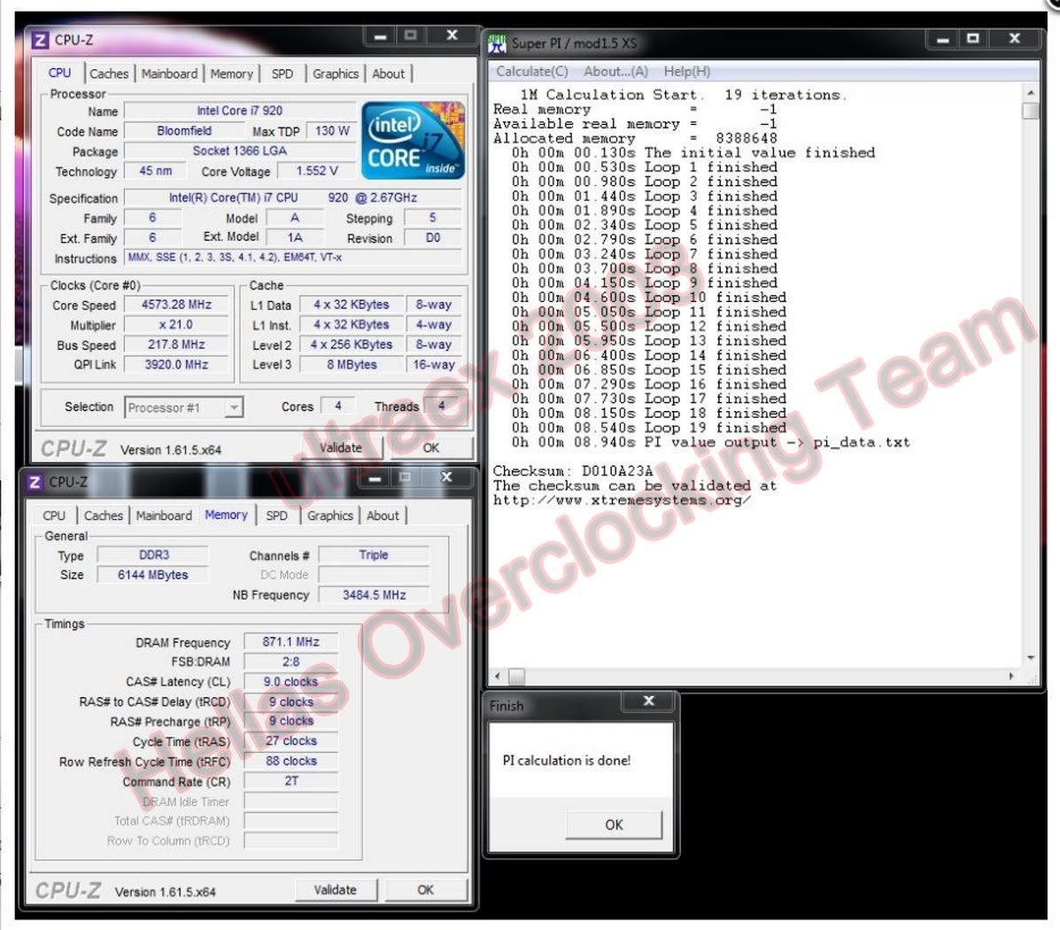

wacko_gr Οκτώβριος 25, 2012 Author #2412 Οκτώβριος 25, 2012 1,552 για να βγάλει superpi 1m? Σοκ. Ο παλαίμαχος 920 με τον οποίο ξεκίνησα αυτό το thread ήθελε 1,37 για τα 4,5 prime stable (με νερό βέβαια). Μην τον ζορίζεις τόσο όμως με αέρα γιατί θα τον χάσεις.
venom7 Οκτώβριος 25, 2012 #2413 Οκτώβριος 25, 2012 Κώστα μην ξεχνάς όμως ότι το δικό σου κομμάτι ήταν golden οπότε μη συγκρίνεις.Και από την άλλη το δικό μου που ήθελε 1.43 για prime stable είχε ίδιες και καλύτερες θερμοκρασίες με το δικό σου στην ίδια συχνότητα με παραπάνω τάση!Οπότε δε σημαίνει ότι είναι και παράξενο να θέλει τόση τάση απλά μπορεί το πιθανότερο να θέλει λιγότερη αλλά μπορεί και όχι.

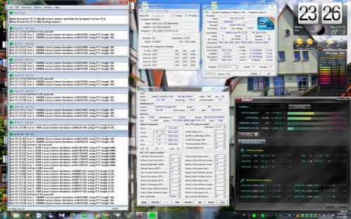

FANISTELROOY Οκτώβριος 25, 2012 #2416 Οκτώβριος 25, 2012 Προσπαθησα για τα 4.00 σημερα αλλα δεν τα καταφερα, οποτε δοκιμασα τις παλιες ρυθμισεις που ειχα για 3.60, αλλα δεν μου επαιζε, ισως φταιει η αλλαγη του bios που εχω κανει. Τελικα καταφερα αυτο εδω, θα το αποθηκευσω και δοκιμαζω σιγα σιγα πιο πανω.
gdp77 Οκτώβριος 26, 2012 #2417 Οκτώβριος 26, 2012 (edited) Οι μνήμες σου , 1.65 δε θα έπρεπε να παίζουν? Τα 3.6 για το cpu είναι πολύ χαμηλά. Κάτι κάνεις λάθος.Y.Γ. Έχεις 3x4GB ή 6x2GB ;edit: 1.160 στο cpu??? ΧΩΣΕ ΡΕΥΜΑ!!!Υ.Γ. 2 : Έχω και μια μικρή υποψία μήπως η μητρική σου δε σηκώνει άλλο bclk... Έγινε επεξεργασία Οκτώβριος 26, 2012 από gdp77
FANISTELROOY Οκτώβριος 26, 2012 #2418 Οκτώβριος 26, 2012 3*4 εχω, και γραφουν οτι παιζουν στα 1.5. Κατι παλιες που ειχα ελεγαν 1.6.Θα το κοιταξω και για περισσοτερο, αλλα δεν ξερω τι αλλο να ανεβασω εκτος απο το vcore.Sent from my HTC HD2 using Tapatalk
gdp77 Οκτώβριος 26, 2012 #2419 Οκτώβριος 26, 2012 (edited) 3*4 εχω, και γραφουν οτι παιζουν στα 1.5.Πάνω στο αυτοκόλλητο γράφουν 1.5 ? Αν ναι, τότε ok. Αλλά θυμάμαι ότι οι μνήμες την εποχή του 920 D0 έπαιζαν @ 1.65αλλα δεν ξερω τι αλλο να ανεβασω εκτος απο το vcore.Ξεκίνα με 1.35 στο cpu αν θες να παίξεις στα 4 GHz. To 1.16v που φαίνεται στο screenshot είναι πολύ λίγο. Έγινε επεξεργασία Οκτώβριος 26, 2012 από gdp77
FANISTELROOY Οκτώβριος 26, 2012 #2420 Οκτώβριος 26, 2012 Δεν εχω 1.16, 1.2κατι εχω, φαινεται στο turbo v, δεν ξερω γιατι δεινει τοσο το cpuz.. Αν βαλω τοσο που λες, τα υπολλοιπα τα αφηνω ως εχουν;Sent from my HTC HD2 using Tapatalk
