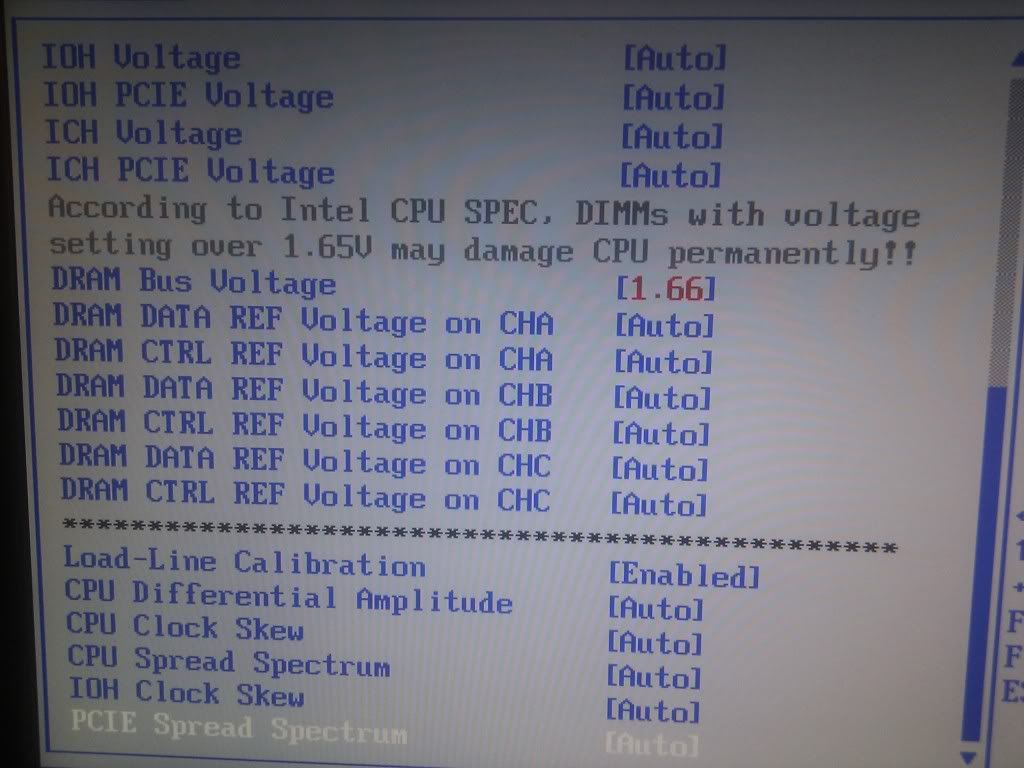

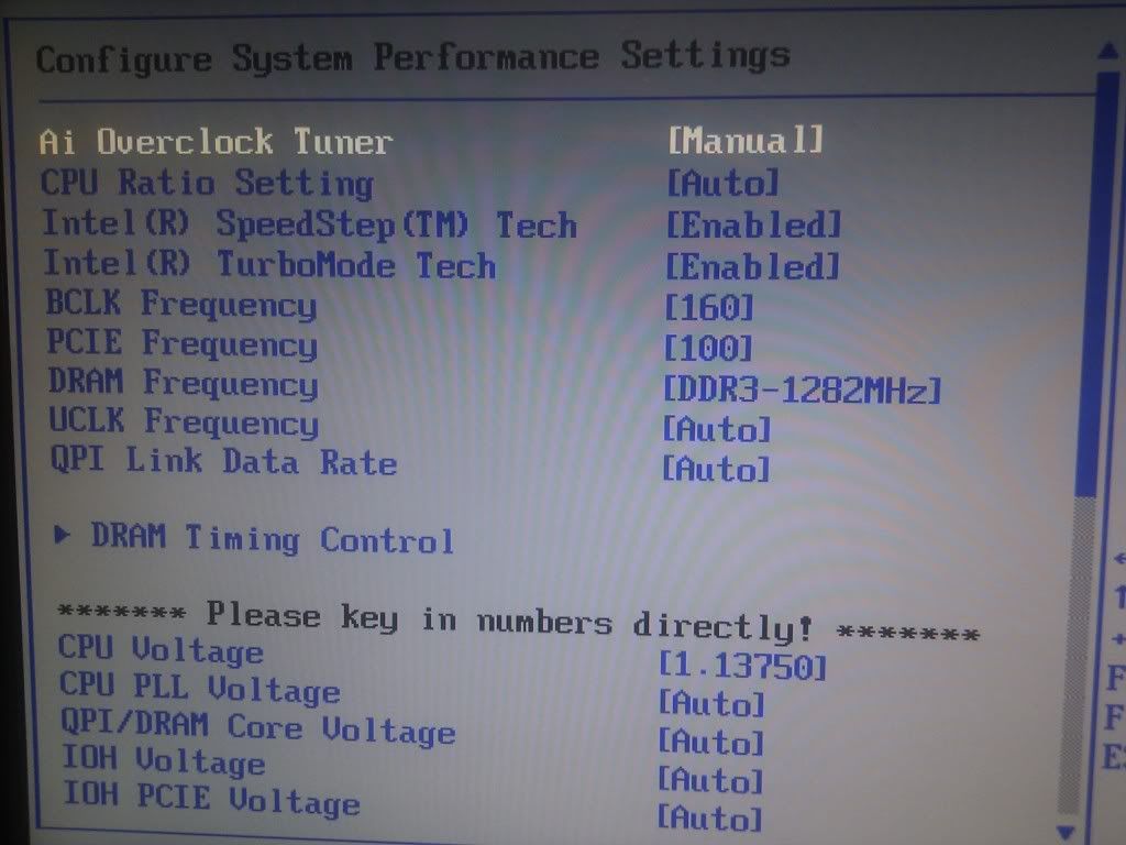

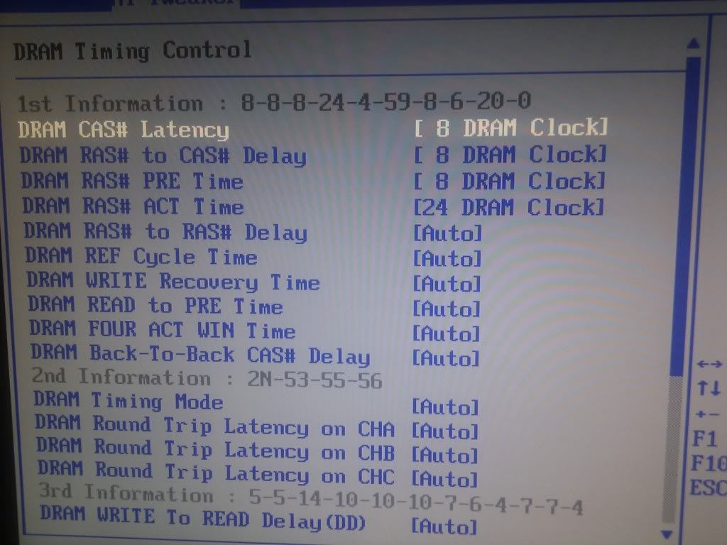

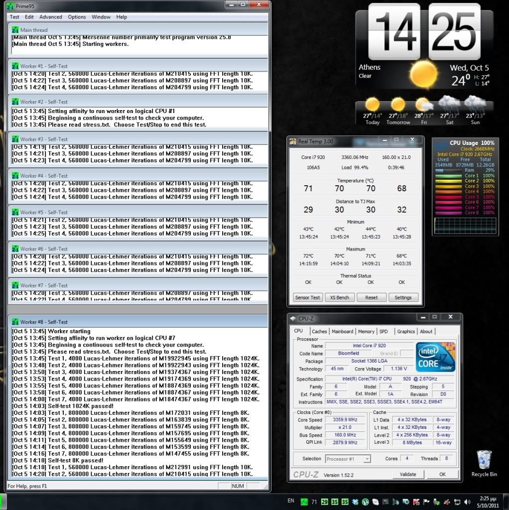

FANISTELROOY Οκτώβριος 5, 2011 #2160 Κοινοποίηση Οκτώβριος 5, 2011 (edited) Σημερα ειπα να κανω μια αποπειρα για overclock στο συστημα της υπογραφης μου. Μνημες εχω OCZ 3x2GB DDR3 1600 platinum και αλλα τοσα gold, συνολο δλδ 6x2GB. Θελω γνωμες για ρευματα και θερμοκρασιες. Να σημειωσω οτι σε αυτη τη φαση που ειμαι δεν χρειαζομαι το OC, απλα το κανω για να μαθω σιγα σιγα αφου εχω και το hardware. Toν πολλαπλασιαστη τον εχω στο auto για να μην δουλευει συνεχεια φουλ χωρις να χρειαζεται. Έγινε επεξεργασία Οκτώβριος 5, 2011 από FANISTELROOY Link to comment Share on other sites More sharing options...
