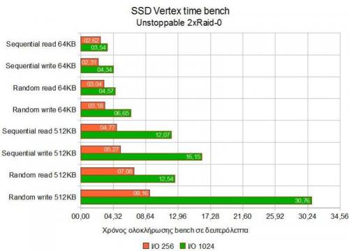

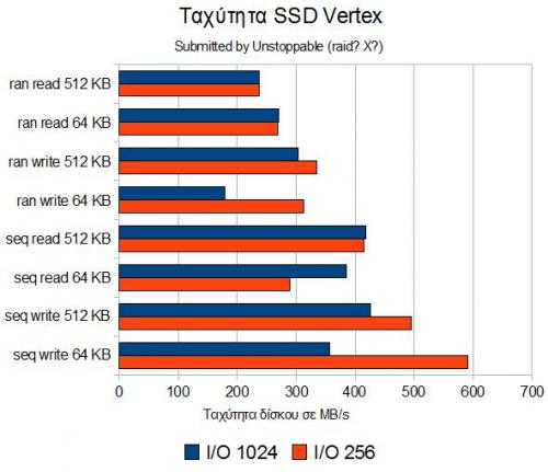

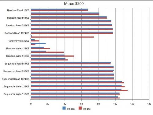

Παραθέτω δύο ιστογράμματα από δύο Vertex σε RAID-0, που προέκυψαν από το Vista disk bench.
Δεν έχουν όλη τη σειρά των μετρήσεων του βασικού πακέτου 256-1024, αλλά ένα μικρό αντιπροσωπευτικό αριθμό bench.
Πρόκειται για μετρήσεις διάρκειας κάθε bench και της ταχύτητα του δίσκου σε Mb/s.
Περιμένω τις απόψεις σας για τα αποτελέσματα που βλέπουμε.

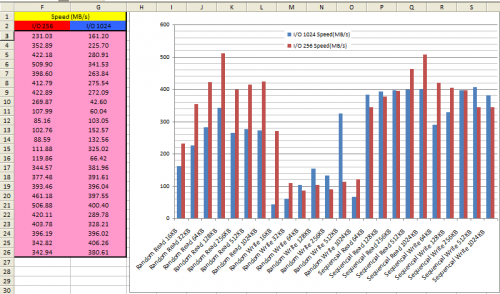

Εφτιαξα ενα xls που υπολογιζει χρονους/speed κλπ.
Κανω attach και ενα bat αρχειο που για να τρεξει απλα το τρεχουμε απο command line με ορισματα το γραμμα το δισκου που θελουμε να τεσταρουμε και ενα ονομα αρχειου οπου θα γραψει τα αποτελεσματα(πχ "Vista_bench c results.txt").
Μετα απλα κανουμε copy paste αυτα τα αποτελεσματα στο xls στο tab "Raw data".

> Run Time 00:00:00.38
> Running: Storage Performance Assessment via Profiling v1.0.0.0 '-ran -read -drive d -count 1 -iocount 256 -ransize 1048576'
> Run Time 00:00:09.23
> Disk Performance 422.89 MB/s
> Total Run Time 00:00:09.94
c:\Users\cs\Documents>winsat disk -ran -write -drive d -count 1 -iocount 256 -ransize 16384
Windows System Assessment Tool
> Running: Feature Enumeration v1.0.0.0 ''
> Run Time 00:00:00.37
> Running: Storage Performance Assessment via Profiling v1.0.0.0 '-ran -write -drive d -count 1 -iocount 256 -ransize 16384'
> Run Time 00:00:06.96
> Disk Performance 269.87 MB/s
> Total Run Time 00:00:07.69
c:\Users\cs\Documents>winsat disk -ran -write -drive d -count 1 -iocount 256 -ransize 32768
> Running: Storage Performance Assessment via Profiling v1.0.0.0 '-ran -write -drive d -count 1 -iocount 256 -ransize 32768'
> Run Time 00:00:07.21
> Disk Performance 107.99 MB/s
> Total Run Time 00:00:07.91
c:\Users\cs\Documents>winsat disk -ran -write -drive d -count 1 -iocount 256 -ransize 65536
> Running: Storage Performance Assessment via Profiling v1.0.0.0 '-ran -write -drive d -count 1 -iocount 256 -ransize 65536'
> Run Time 00:00:06.85
> Disk Performance 85.16 MB/s
> Total Run Time 00:00:07.55
c:\Users\cs\Documents>winsat disk -ran -write -drive d -count 1 -iocount 256 -ransize 131072
> Running: Storage Performance Assessment via Profiling v1.0.0.0 '-ran -write -drive d -count 1 -iocount 256 -ransize 131072'
> Run Time 00:00:07.39
> Disk Performance 102.76 MB/s
> Total Run Time 00:00:08.10
c:\Users\cs\Documents>winsat disk -ran -write -drive d -count 1 -iocount 256 -ransize 262144
> Running: Storage Performance Assessment via Profiling v1.0.0.0 '-ran -write -drive d -count 1 -iocount 256 -ransize 262144'
> Run Time 00:00:11.59
> Disk Performance 88.59 MB/s
> Total Run Time 00:00:12.29
c:\Users\cs\Documents>winsat disk -ran -write -drive d -count 1 -iocount 256 -ransize 524288
> Run Time 00:00:00.39
> Running: Storage Performance Assessment via Profiling v1.0.0.0 '-ran -write -drive d -count 1 -iocount 256 -ransize 524288'
> Run Time 00:00:22.22
> Disk Performance 111.88 MB/s
> Total Run Time 00:00:22.93
c:\Users\cs\Documents>winsat disk -ran -write -drive d -count 1 -iocount 256 -ransize 1048576
> Running: Storage Performance Assessment via Profiling v1.0.0.0 '-ran -write -drive d -count 1 -iocount 256 -ransize 1048576'
> Run Time 00:00:42.29
> Disk Performance 119.86 MB/s
> Total Run Time 00:00:43.01
c:\Users\cs\Documents>winsat disk -seq -read -drive d -count 1 -iocount 256 -seqsize 65536
> Running: Storage Performance Assessment via Profiling v1.0.0.0 '-seq -read -drive d -count 1 -iocount 256 -seqsize 65536'
> Run Time 00:00:04.40
> Disk Performance 344.57 MB/s
> Total Run Time 00:00:05.10
c:\Users\cs\Documents>winsat disk -seq -read -drive d -count 1 -iocount 256 -seqsize 131072
> Running: Storage Performance Assessment via Profiling v1.0.0.0 '-seq -read -drive d -count 1 -iocount 256 -seqsize 131072'
> Run Time 00:00:04.65
> Disk Performance 377.48 MB/s
> Total Run Time 00:00:05.35
c:\Users\cs\Documents>winsat disk -seq -read -drive d -count 1 -iocount 256 -seqsize 262144
> Running: Storage Performance Assessment via Profiling v1.0.0.0 '-seq -read -drive d -count 1 -iocount 256 -seqsize 262144'
> Run Time 00:00:05.29
> Disk Performance 393.46 MB/s
> Total Run Time 00:00:06.01
c:\Users\cs\Documents>winsat disk -seq -read -drive d -count 1 -iocount 256 -seqsize 524288
> Running: Storage Performance Assessment via Profiling v1.0.0.0 '-seq -read -drive d -count 1 -iocount 256 -seqsize 524288'
> Run Time 00:00:06.40
> Disk Performance 461.18 MB/s
> Total Run Time 00:00:07.11
c:\Users\cs\Documents>winsat disk -seq -read -drive d -count 1 -iocount 256 -seqsize 1048576
> Running: Storage Performance Assessment via Profiling v1.0.0.0 '-seq -read -drive d -count 1 -iocount 256 -seqsize 1048576'
> Run Time 00:00:08.19
> Disk Performance 506.88 MB/s
> Total Run Time 00:00:08.89
c:\Users\cs\Documents>winsat disk -seq -write -drive d -count 1 -iocount 256 -seqsize 65536
> Running: Storage Performance Assessment via Profiling v1.0.0.0 '-seq -write -drive d -count 1 -iocount 256 -seqsize 65536'
> Run Time 00:00:04.43
> Disk Performance 420.11 MB/s
> Total Run Time 00:00:05.15
c:\Users\cs\Documents>winsat disk -seq -write -drive d -count 1 -iocount 256 -seqsize 131072
> Running: Storage Performance Assessment via Profiling v1.0.0.0 '-seq -write -drive d -count 1 -iocount 256 -seqsize 131072'
> Run Time 00:00:07.07
> Disk Performance 403.78 MB/s
> Total Run Time 00:00:07.77
c:\Users\cs\Documents>winsat disk -seq -write -drive d -count 1 -iocount 256 -seqsize 262144
> Running: Storage Performance Assessment via Profiling v1.0.0.0 '-seq -write -drive d -count 1 -iocount 256 -seqsize 262144'
> Run Time 00:00:08.08
> Disk Performance 396.19 MB/s
> Total Run Time 00:00:08.78
c:\Users\cs\Documents>winsat disk -seq -write -drive d -count 1 -iocount 256 -seqsize 524288
> Running: Storage Performance Assessment via Profiling v1.0.0.0 '-seq -write -drive d -count 1 -iocount 256 -seqsize 524288'
> Run Time 00:00:08.17
> Disk Performance 342.82 MB/s
> Total Run Time 00:00:08.88
c:\Users\cs\Documents>winsat disk -seq -write -drive d -count 1 -iocount 256 -seqsize 1048576
> Running: Storage Performance Assessment via Profiling v1.0.0.0 '-seq -write -drive d -count 1 -iocount 256 -seqsize 1048576'
> Run Time 00:00:11.12
> Disk Performance 342.94 MB/s
> Total Run Time 00:00:11.82
c:\Users\cs\Documents>winsat disk -ran -read -drive d -count 1 -iocount 1024 -ransize 16384
> Running: Storage Performance Assessment via Profiling v1.0.0.0 '-ran -read -drive d -count 1 -iocount 1024 -ransize 16384'
> Run Time 00:00:04.73
> Disk Performance 161.20 MB/s
> Total Run Time 00:00:05.43
c:\Users\cs\Documents>winsat disk -ran -read -drive d -count 1 -iocount 1024 -ransize 32768
> Running: Storage Performance Assessment via Profiling v1.0.0.0 '-ran -read -drive d -count 1 -iocount 1024 -ransize 32768'
> Disk Performance 225.70 MB/s
> Total Run Time 00:00:05.82
c:\Users\cs\Documents>winsat disk -ran -read -drive d -count 1 -iocount 1024 -ransize 65536
> Running: Storage Performance Assessment via Profiling v1.0.0.0 '-ran -read -drive d -count 1 -iocount 1024 -ransize 65536'
> Run Time 00:00:05.76
> Disk Performance 280.91 MB/s
> Total Run Time 00:00:06.46
c:\Users\cs\Documents>winsat disk -ran -read -drive d -count 1 -iocount 1024 -ransize 131072
> Running: Storage Performance Assessment via Profiling v1.0.0.0 '-ran -read -drive d -count 1 -iocount 1024 -ransize 131072'
> Run Time 00:00:07.14
> Disk Performance 341.53 MB/s
> Total Run Time 00:00:07.83
c:\Users\cs\Documents>winsat disk -ran -read -drive d -count 1 -iocount 1024 -ransize 262144
> Running: Storage Performance Assessment via Profiling v1.0.0.0 '-ran -read -drive d -count 1 -iocount 1024 -ransize 262144'
> Run Time 00:00:11.98
> Disk Performance 263.84 MB/s
> Total Run Time 00:00:12.68
c:\Users\cs\Documents>winsat disk -ran -read -drive d -count 1 -iocount 1024 -ransize 524288
> Running: Storage Performance Assessment via Profiling v1.0.0.0 '-ran -read -drive d -count 1 -iocount 1024 -ransize 524288'
> Run Time 00:00:19.58
> Disk Performance 275.54 MB/s
> Total Run Time 00:00:20.28
c:\Users\cs\Documents>winsat disk -ran -read -drive d -count 1 -iocount 1024 -ransize 1048576
> Running: Storage Performance Assessment via Profiling v1.0.0.0 '-ran -read -drive d -count 1 -iocount 1024 -ransize 1048576'
> Run Time 00:00:36.24
> Disk Performance 272.09 MB/s
> Total Run Time 00:00:36.96
c:\Users\cs\Documents>winsat disk -ran -write -drive d -count 1 -iocount 1024 -ransize 16384
> Running: Storage Performance Assessment via Profiling v1.0.0.0 '-ran -write -drive d -count 1 -iocount 1024 -ransize 16384'
> Run Time 00:00:07.22
> Disk Performance 42.60 MB/s
> Total Run Time 00:00:07.94
c:\Users\cs\Documents>winsat disk -ran -write -drive d -count 1 -iocount 1024 -ransize 32768
> Running: Storage Performance Assessment via Profiling v1.0.0.0 '-ran -write -drive d -count 1 -iocount 1024 -ransize 32768'
> Run Time 00:00:08.97
> Disk Performance 60.04 MB/s
> Total Run Time 00:00:09.66
c:\Users\cs\Documents>winsat disk -ran -write -drive d -count 1 -iocount 1024 -ransize 65536
> Running: Storage Performance Assessment via Profiling v1.0.0.0 '-ran -write -drive d -count 1 -iocount 1024 -ransize 65536'
> Run Time 00:00:10.36
> Disk Performance 103.05 MB/s
> Total Run Time 00:00:11.08
c:\Users\cs\Documents>winsat disk -ran -write -drive d -count 1 -iocount 1024 -ransize 131072
> Running: Storage Performance Assessment via Profiling v1.0.0.0 '-ran -write -drive d -count 1 -iocount 1024 -ransize 131072'
> Run Time 00:00:13.71
> Disk Performance 152.57 MB/s
> Total Run Time 00:00:14.43
c:\Users\cs\Documents>winsat disk -ran -write -drive d -count 1 -iocount 1024 -ransize 262144
> Running: Storage Performance Assessment via Profiling v1.0.0.0 '-ran -write -drive d -count 1 -iocount 1024 -ransize 262144'
> Run Time 00:00:25.82
> Disk Performance 132.56 MB/s
> Total Run Time 00:00:26.52
c:\Users\cs\Documents>winsat disk -ran -write -drive d -count 1 -iocount 1024 -ransize 524288
> Running: Storage Performance Assessment via Profiling v1.0.0.0 '-ran -write -drive d -count 1 -iocount 1024 -ransize 524288'
> Run Time 00:00:29.72
> Disk Performance 325.02 MB/s
> Total Run Time 00:00:30.42
c:\Users\cs\Documents>winsat disk -ran -write -drive d -count 1 -iocount 1024 -ransize 1048576
> Running: Storage Performance Assessment via Profiling v1.0.0.0 '-ran -write -drive d -count 1 -iocount 1024 -ransize 1048576'
> Run Time 00:02:37.42
> Disk Performance 66.42 MB/s
> Total Run Time 00:02:38.12
c:\Users\cs\Documents>winsat disk -seq -read -drive d -count 1 -iocount 1024 -seqsize 65536
> Running: Storage Performance Assessment via Profiling v1.0.0.0 '-seq -read -drive d -count 1 -iocount 1024 -seqsize 65536'
> Run Time 00:00:05.30
> Disk Performance 381.96 MB/s
c:\Users\cs\Documents>winsat disk -seq -read -drive d -count 1 -iocount 1024 -seqsize 131072
> Running: Storage Performance Assessment via Profiling v1.0.0.0 '-seq -read -drive d -count 1 -iocount 1024 -seqsize 131072'
> Run Time 00:00:06.51
> Disk Performance 391.61 MB/s
> Total Run Time 00:00:07.21
c:\Users\cs\Documents>winsat disk -seq -read -drive d -count 1 -iocount 1024 -seqsize 262144
> Running: Storage Performance Assessment via Profiling v1.0.0.0 '-seq -read -drive d -count 1 -iocount 1024 -seqsize 262144'
> Run Time 00:00:09.09
> Disk Performance 396.04 MB/s
> Total Run Time 00:00:09.81
c:\Users\cs\Documents>winsat disk -seq -read -drive d -count 1 -iocount 1024 -seqsize 524288
> Running: Storage Performance Assessment via Profiling v1.0.0.0 '-seq -read -drive d -count 1 -iocount 1024 -seqsize 524288'
> Run Time 00:00:14.20
> Disk Performance 397.55 MB/s
> Total Run Time 00:00:14.91

Γεια unstoppable.
Ευχαριστώ για το batch και το xls.
Μόλις μου έλυσες ένα πρόβλημα που το πρόσεξα χθες.
Αν τρέξουμε το πακέτο 256 1024 όπως το έχω θα χαθούν τα πρώτα αποτελέσματα, γιατί είναι πολλά και όσο κατεβαίνει η σελίδα τα πρώτα τα χάνουμε.
Επομένως θα πρέπει όλοι υποχρεωτικά να τρέξουμε το δικό σου batch file και να αλλάξω τις οδηγίες στη δική μου καταχώρηση με τον τρόπο που έχεις εσύ στο δικό σου batch file ώστε να είναι ίδια.
Η κατασκευή του xls αρχείου είναι μια χαρά και προτείνεται ανεπιφύλακτα.
Προσπαθώ να το μετατρέψω σε ods γιατί έχω μόνο openoffice.
Πχ, τώρα τα αποτελέσματα της chsin7 πρέπει να τα κάνω edit, γιατί δεν είναι φτιαγμένα με το δικό σου batch αρχείο.
Πρέπει επειγόντως να διορθώσω τη δική μου καταχώρηση.
Παράκληση,
χρησιμοποιείστε το batch αρχείο του unstoppable.

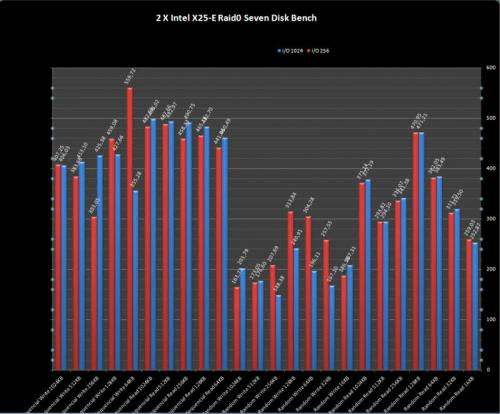

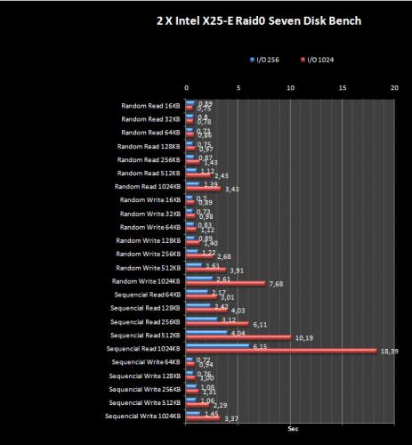

Εγω βλεπω τα νουμερα MB/s και μετα βλεπω τα total run time.
O Unsto με τους 2 Vertex εχει νουμερα της ταξης των 820MB/s στο random write 16K, 256IOPS με total run time 2.59.
Στο αντιστοιχο δικο μου, οι Intel εχουν 409MB/s στο ιδιο bench, με total run time 0.72sec.
Τα υπολοιπα νουμερα παρακατω.
Λειτουργικο Win7 X64 7048.
2xIntel X25-E SLC @ Raid0 on ICH10R
256IOPS

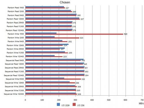

Τώρα ποιο είναι ποιο σημαντικό, ο χρόνος που τελειώνει κάθε τεστ ή η ταχύτητα σε MB/s?
Αν δεν δούμε πολλά τεστ δεν μπορούμε να ξέρουμε. Υποπτεύομαι ότι ο χρόνος για ένα συγκεκριμένο τεστ πάει αναλογικά και αντικατοπτρίζει τα MB/s κάτω από ίδιες συνθήκες (ίδιο test στο ίδιο λειτουργικό).
Προσέξτε το διάγραμμα χρόνων του unsto (το παλιό που έβαλα σε εικόνα και όχι το καινούργιο που έχει στο αρχείο) σε Vista.
Θα δούμε ότι τα έχω βάλει στη σειρά τα τεστ, ανάλογα με ποιο τελειώνει γρηγορότερα.
Συμπεράσματα.
Σημασία για το πόσο γρήγορα τελειώνει ένα τεστ έχουν κατά σειρά για ίδιο αριθμό I/O (iocount).
1. Μικρό ή μεγάλο αρχείο. Τα bench με μικρότερα αρχεία 64Κ τελειώνουν γρηγορότερα από τα bench που γίνονται με αρχεία μεγέθους 512KB, ανεξάρτητα αν είναι seq, ran, read ή write.
2. Τυχαία ή σειριακή εγγραφή. Τα bench όπου γίνεται σειριακή ανάγνωση ή εγγραφή τελειώνουν γρηγορότερα από τα random, για ίδιο μέγεθος αρχείων, ανεξάρτητα αν είναι read ή write.
3. Ανάγνωση ή εγγραφή. H ανάγνωση αρχείων είναι γρηγορότερη από την εγγραφή, αλλά είναι ο λιγότερο σημαντικός παράγοντας.
Για το iocount, παρατήρησα ότι ενώ το τετραπλασιάζουμε, ο χρόνος που τελειώνει κάθε bench τριπλασιάζεται, ιδίως στα μεγαλύτερα αρχεία, ενώ στα μικρότερα η διαφορά μειώνεται.
Mtron 3500 σε 780i SLI, 50% γεμάτος, όπως ήρθε από τη Realta.
[FONT="Courier New"]                        Run time(sec)         Total Time(sec      Speed (MB/s)
I/O256 I/O1024 I/O256 I/O 1024 I/O 256 I/O 1024
Random Read 16KB 6,04 7,21 6,85 7,91 67,36 67,47
Random Read 32KB 6,57 8,39 7,25 9,06 80,87 81
Random Read 64KB 7,24 11,03 7,91 11,72 89,95 89,74
Random Read 128KB 8,52 16,3 9,19 16,99 94,87 94,64
Random Read 256KB 10,62 26,66 11,31 27,33 96,13 96,08
Random Read 512KB 15,86 48 16,54 48,67 96,68 96,69
Random Read 1024KB 26,92 90,06 27,6 90,73 96,99 96,99
Random Write 16KB 7,41 113,32 8,08 114 74,65 1,27
Random Write 32KB 18,66 71,87 19,34 72,57 9,78 4,45
Random Write 64KB 32,39 47,17 33,07 47,88 5,47 17,61
Random Write 128KB 20,83 91,46 21,54 92,17 22,56 15,57
Random Write 256KB 27,75 148,62 28,42 149,32 38,8 18,06
Random Write 512KB 47,11 211,6 47,8 212,3 51 39,67
Random Write 1024KB 74,44 301,49 75,13 302,19 43,93 40,99
Sequencial Read 64KB 6,83 10,15 7,55 10,87 94,33 94,43
Sequencial Read 128KB 7,85 15,27 8,53 15,96 97,8 97,9
Sequencial Read 256KB 10,55 25,69 11,22 26,38 97,54 98,14
Sequencial Read 512KB 15,82 46,97 16,5 47,66 98,32 98,3
Sequencial Read 1024KB 26,47 88,09 27,13 88,81 98,41 98,43
Sequencial Write 64KB 7,05 11,28 7,72 11,98 110,08 107,73
Sequencial Write 128KB 8,41 15,99 9,11 16,66 111,15 107,45

Τα αποτελέσματα του Chosen
Το αρχείο OpenOffice.zip έχει το αντίστοιχο αρχείο του unstoppable για Openoffice.
[FONT="Courier New"]                         Run time    Total Time   Speed MB/s
256 1024 256 1024 256 1024
____________________________________
Random Read 16KB 2 2,28 2,7 2,96 237,1 232,23
Random Read 32KB 2,07 2,64 2,76 3,32 279,64 273,26
Random Read 64KB 2,23 3,12 2,9 3,81 306,35 307,25
Random Read 128KB 2,53 4,35 3,21 5,02 326,72 323,22
Random Read 256KB 3,28 7,38 3,96 8,05 278,43 282,42
Random Read 512KB 4,68 13,03 5,37 13,7 277,5 278,75
Random Read 1024KB 7,53 24,37 8,22 25,05 279,03 282,58
Random Write 16KB 2,11 2,53 2,79 3,2 585,92 187,15
Random Write 32KB 2,23 3,37 2,92 4,06 322,97 176,06
Random Write 64KB 2,46 4,76 3,15 5,43 252,25 221,65
Random Write 128KB 3,15 7,77 3,84 8,45 224,18 258,17
Random Write 256KB 4,88 13,65 5,55 14,32 207,33 236,17
Random Write 512KB 8,05 28,36 8,72 29,02 255,09 237,18
Random Write 1024KB 14,18 59,09 14,85 59,78 222,61 175,07
Sequencial Read 64KB 2,2 3,1 2,89 3,82 332,08 348,92
Sequencial Read 128KB 2,48 4,18 3,14 4,87 345,41 352,52
Sequencial Read 256KB 3,03 6,32 3,7 7,01 350,89 353,84
Sequencial Read 512KB 4,09 10,65 4,76 11,34 352,89 354,58
Sequencial Read 1024KB 6,24 19,3 6,91 19,97 353,84 354,68
Sequencial Write 64KB 2,34 4,13 3,03 4,79 332,38 233,33
Sequencial Write 128KB 2,76 5,48 3,43 6,15 297,66 265,95
Sequencial Write 256KB 3,48 7,94 4,17 8,61 308,46 297,51
Sequencial Write 512KB 5,23 13,85 5,9 14,52 304,77 302,3
Sequencial Write 1024K 8,1 24,77 8,78 25,44 308,98 302,32[/FONT]

Αν μας έλεγες Πέτρο και τι είναι αυτά που βλέπουμε θάταν καλύτερα.
Μήπως έχει κανείς κάποια ιδέα γιατί το random write στο δικό μου Mtron είναι χάλια?
Οι μηχανικοί δίσκοι στο δικό μου controller τα πάνε πολύ καλύτερα στο random write.
Sorry ξέχασα, το Acard ANS9010 είναι.
Κι ευχαριστώ για την αγγαρεία και το γράφημα, είναι πιο εύκολο να κάνεις συγκρίσεις έτσι, από το να ψάχνεις να αντιστοιχίσεις μια-μια τις γραμμές από δυο αρχεία .txt ;)

Windows 7 X64 7100 (RC). (Seven Disk Bench).
Πολύ ωραία αποτελέσματα.
Και όμορφα γραφήματα. :T:
Τελικά οι υπόλοιποι ssd μοιάζουν για οδοντόκρεμες.
Έχεις κάνει τίποτα optimizations?
