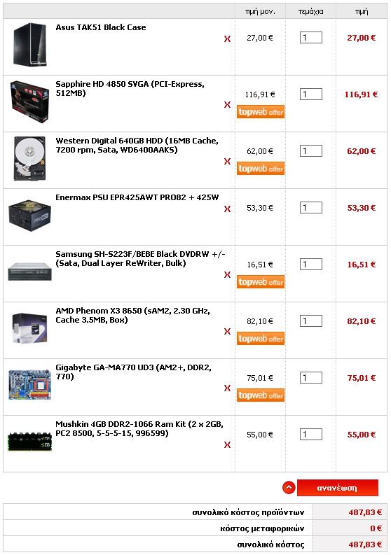

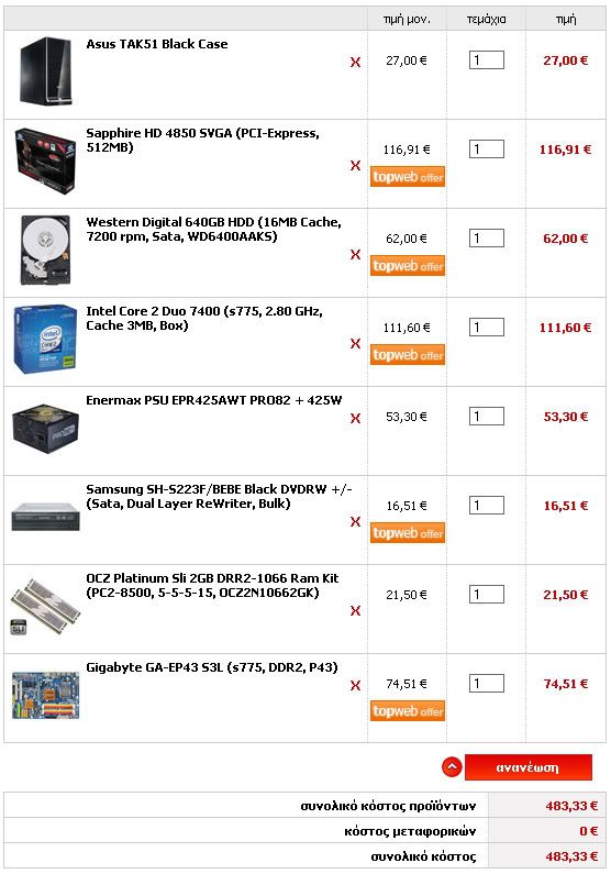

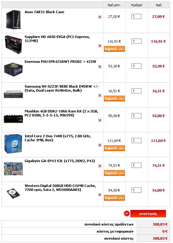

Καλησπέρα.Ένας φίλος μετά απο 10 χρόνια θέλει να αλλάξει σύστημα.Προϋπολογισμός το πολύ 500Ε.Για internet,λίγο gaming σε 17" crt ακόμα.Έκανα κάτι πρόχειρες συνθέσεις αλλά επειδή θα τον κρατήσει αρκετά χρόνια (μπορεί να κάνει καμμια αναβάθμιση σε 1,2 χρόνια) θέλω και την γνώμη σας.
ΑΜ2+
Core2Duo

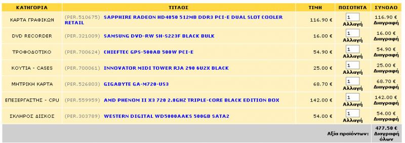

Δες και το παρακάτω! Είναι πολύ ποιο δυνατό, πλήρες και αναβαθμίσημο!
Αν μπορείς οικονομικά δες και άλλες μνήμες αντί για 2 dim crucial που έχω βάλει!
Εχει καλύτερο επεξεργαστή, τριπύρηνο με IMC & HT, καλύτερο (δυνατότερο 550WATT) τροφοδοτικό 80plus , καλύτερο κουτί , καλή και αναβαθμίσημη μητρική , ενώ έχει και την 4850 και ότι άλλο είχες επιλέξει!!

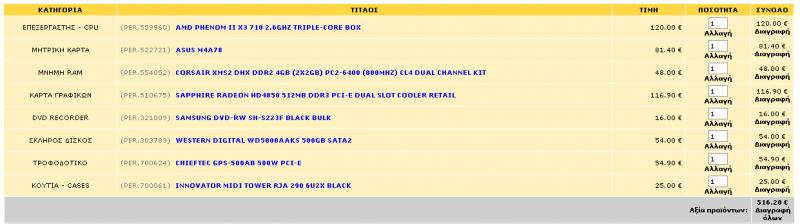

Kαλούλι είναι αλλά δεν θα έκοβα σε καμιά περίπτωση από επεξεργαστή για να πάρω μια απαράδεκτη ASUS M4A78 μητρική!
Προτίμησε την μητρική που σου είπα!!! Και οι δυο είναι AM2+ μητρικές αφού δέχονται και οι δυο ddr2 μνήμες!!! Μην κολλάς στο ότι η ASUS την ονομάζει ΑΜ3 ! Μαρκετινίστηκο κολπάκι είναι για να πας να την πάρεις!!!!
Αν θες να φτάσει η σύνθεσή μου 500€ κόψε από κουτί και τροφοδοτικό! Μην κόψεις από επεξεργαστή!
Επίσης δεν συμφέρει σε καμιά περίπτωση διπύρηνος και ειδικά c2d ! Είναι ληγμένο προιόν και πολύ ακριβό για αυτά που προσφέρει!
Oσο για μνήμες, καλές οι corsair αλλά όχι για 48€ !!!!!! Πάρε τις φτηνότερες 4GB 800MHZ με timings 5/5/5/15 που θα βρεις!!!!!
Ετσι θα φτάσεις τα 500€ με επεξεργαστή τον Χ3 720be , 4gb ram, 4850 κάρτα γραφικών και 500gb σκληρό + όλα τα άλλα
