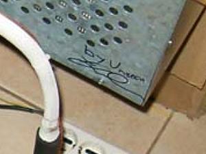

Σημερα το απογευμα εφτιαξα το μηχανημα για μας τον αγαπητο φιλο. Ηθελε κατι δυνατο για quad.
Κατεληξα στα παρακατω που ηταν και αμεσα διαθεσιμα.
*Toshiba 9000btu rotary compressor
*3/4hp condeser
*Dimas evap
*Danfoss filter
*Sight glass
*Gsmaster simple temp
*r507 gas
Μερικες φωτο:
Στον αερα η θερμοκρασια φτανει τους ~-55. Θα μπορουσε να ηταν πολυ παρακατω αλλα εβαλα πολυ κοντο τριχοειδη για να κραταει σε φορτιο.
Θα δοκιμαστει συντομα σε load και θα αναφερω.
