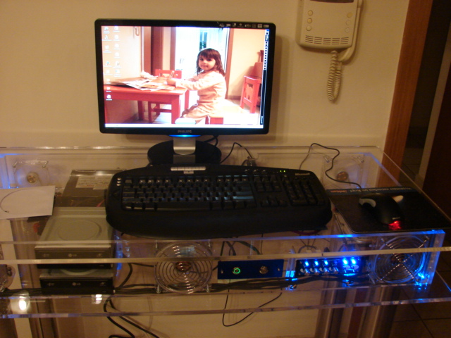

Παιδιά, αντιμετωπίζω το εξής πρόβλημα

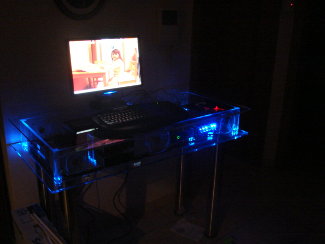

Όταν κλείνω το pc το led του διακόπτη και τα led που έχω προσθέσει εγώ μένουν αναμμένα .ακόμα και όταν κλείνω το διακόπτη από το τροφοδοτικό τα λεδ είναι αναμμένα ,και μόνο όταν το βγάλω από την πρίζα μόνο τότε κλείνουν. Στην αρχή νόμιζα πως ήταν το τροφοδοτικό όμως το άλλαξα με το παλιό που είχα και το ίδιο αποτέλεσμα είχα ,επίσης δούλευε ο ανεμιστήρας από την ψήκτρα (πάντα με το pc κλειστό μιλάμε).
Έχετε καμία ιδέα τι μπορεί να είναι
