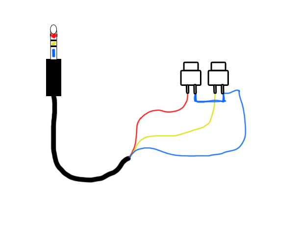

LevelOne Δημοσιεύτηκε Απρίλιος 6, 2009 #1 Δημοσιεύτηκε Απρίλιος 6, 2009 DISCLAIMER: Δεν ευθύνομαι αν πάρετε εσείς, η μηχανή ή το σπίτι σας φωτιά αν ακολουθήσετε αυτα που περιγράφω. Ειναι πολύ απλό στην κατασκευή του βασικά και ισχύει για αρκετές Canon & Pentax dSLR's. Ανάμεσά τους οι: Canon EOS 300D, 350D, 400D, 450D και άλλες. Επίσης δουλεύει και με τις Pentax K100D/K110D, *istDS/*istDS2, *istDL/*istDL2 and K10D. Αντικαθιστά το γνήσιο αξεσουάρ που πωλεί η Canon προς ~€30, το γνωστό RS60-E3. Χρειάζεστε: 1) καλώδιο μήκους οσο εσείς θέλετε το οποίο πρέπει να έχει 2.5mm minijack βυσμα (οχι των ακουστικών, αυτό ειναι 3.5mm) 2) Δυο διακοπτάκια με επιστροφή, ή ιδανικά το διπλό κουμπί AF-Shutter που εχουν οι ψηφιακές. (Half-press & Full-press). Εγω χρησιμοποίησα μια έτοιμη πλακετίτσα που ξήλωσα απο τα πλαϊνα κουμπιά ενός παλιού ποντικιού... 3) Optional: Θερμόκολλα Μαυρη. Οπως βλέπετε στην φωτό, υπάρχουν 3 καίρια σημεία στο 2.5mm βυσμα. Το πρώτο ειναι η γείωση, η οποία θα είναι κοινή και για τα δύο κουμπιά. Ο μηχανισμός ειναι απλός. Οταν γεφυρώνεται η γείωση με τον "δακτύλιο" στη μέση του βύσματος, ενεργοποιείται το Auto Focus. Αντίστοιχα, το γεφύρωμα της γείωσης με την άκρη του βύσματος (κλείστρο), ενεργοποιεί το κλείστρο. Simple as that. Η μονη "παγίδα" αν χρησιμοποιήσετε δυο ανεξάρτητα διακοπτάκια (οπως αυτα που χρησιμοποίησα εγω) ειναι πως, θα πρέπει να έχετε κρατησει πατημένο το κουμπί του AF και στη συνέχεια να πατήσετε το κουμπί του κλείστρου. Θα πρέπει να χρησιμοποιήσετε ενα πολύμετρο για να βρείτε ποιο καλώδιο αντιστοιχεί στις 3 επαφές. Μπορείται να βάλετε την φαντασία σας να δουλέψει και να το στεγάσετε σε οτιδήποτε τραβάει η ορεξη σας. Απο αλουμινένιο κουτάκι μέχρι να το παστώσετε στην θερμόκολλα και να κάνετε ενα εκτρωμα σαν το δικό μου (εϊ, τουλάχιστον δουλεύει )
SirDiman Απρίλιος 6, 2009 #2 Απρίλιος 6, 2009 Ωραιο αλλα αν κατι δεν παει καλα...:hang2:Η συνδεσμολογία πως ειναι στο control?

LevelOne Απρίλιος 6, 2009 Author #6 Απρίλιος 6, 2009 Αν ειναι Σαββάτο βράδυ και σε εχει πιάσει η μανία να παίξεις, τι κάνεις; Ειναι υπερβολικά απλό στην κατασκευή του... Και γι αυτό δεν τα δίνω...

PetrosD Απρίλιος 6, 2009 #9 Απρίλιος 6, 2009 Πολυ ωραια κατασκευη. Ρε και τζαμπα να μου το εδιναν το αυθεντικο, θα προτιμουσα να φτιαξω ενα, ετσι για τη χαρα. Αλλα γιατι εχει 3 κουμπια το δικο σου, αφου ειπες οτι μονο 2 χρειαζονται;
