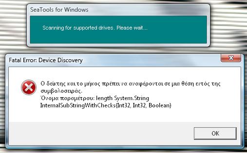

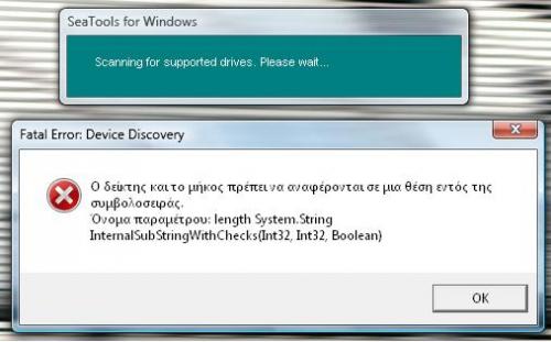

christaras Απρίλιος 29, 2009 #59 Απρίλιος 29, 2009 προσπαθω να τρεξω το sea tools και μου βγαζει το παρακατω
