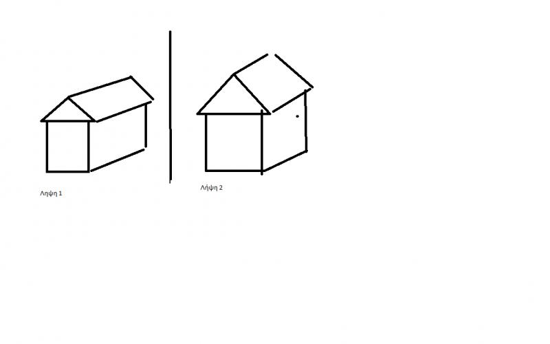

ρε παιδια ειναι απλό αυτο που εξηγει με την προοπτική
Οταν τραβας κατι από το χ σημειο φαίνεται αλλιώς απ'οταν το τραβάς απο το ψ.
την μια θα φαινεται ξερω γω η πάνω πλευρά ενός κτηρίου με 60 μοιρες κλίση , στην επομενη λήψη με 70.
Αυτά μετά πως συνδιάζονται?
ίσως όταν ειναι σε μακρυνή απόσταση να μην ειναι τοσο αισθητά..:hmm:
Μα, δεν το τραβάει από άλλο σημείο. Από το ίδιο σημείο x παίρνει όλες τις φώτος.

βασικά ο saga όταν είδε για 8 φώτο, απλά μπέρδεψε την hdr με τις πανοραμικές που βγάζουμε πολλές διαδοχικές φωτογραφίες και αναγκαστικά είναι άλλη η γωνία λήψης των κοινών οverlapped σημείων... (συνήθως εφαρμόζεται σε τοπία οπότε δε φαίνεται συν ότι επειδή είναι στα οverlapped άκρα κάθε καρέ, "κρατιέται" το ένα)
εδώ απλά έβγαλε πολλές από το ίδιο σημείο ακριβώς με ίδιο κάδρο αλλά με διαφορετικά shutter speeds για να αποτυπώσει συνολικά μεγαλύτερο range πληροφορίας για όλες τις περιοχές του κάδρου κ να τα συνδυάσει όλα σε μία hdr εικόνα...
Νομίζω οτι μας κάλυψες πλήρως ,γιατι και γω είχα μπερδευτεί ομολογουμένως :)

ναι εδώ η πολλαπλάτοτητα αφορά το φως,
και όχι το μέγεθος του κάδρου
με συγχωρείτε για την άστοχη παρέμβαση
