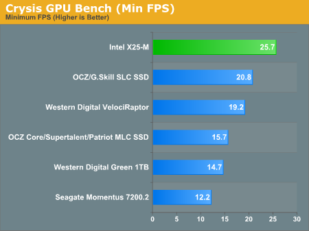

Πριονέτο Απρίλιος 8, 2009 #35 Απρίλιος 8, 2009 Στο Crysis και γενικά σε βαριά παιχνίδια θα δεις μεγάλη διαφορά στα minimum frames που παίζουν και σημαντικό ρόλο κατά τη γνώμη. Η εικόνα είναι από review του Anandtech Μεγείες και enjoy!!
goku_dbz Απρίλιος 9, 2009 #36 Απρίλιος 9, 2009 Στο Crysis και γενικά σε βαριά παιχνίδια θα δεις μεγάλη διαφορά στα minimum frames που παίζουν και σημαντικό ρόλο κατά τη γνώμη.Η εικόνα είναι από review του Anandtech Μεγείες και enjoy!! το ελεγξα και εχεις δικαιο! σε ιδια πιστα με τον μηχανικο εχω σε καποιες φασεις πτωσεις μεχρι και 34 fps ενω με τον ιντελ δεν προσεξα ποτε να παει κατω απο 38 με μεσο ορο καπου 40-42! :clap: δεν ειναι τα 13 fps που λεει το anandtech αλλα κατι ειναι! υγ: ο ελεγχος εγινε με το fraps και απλα παρακολουθουσα με το ματι να δω την ελαχιστη τιμη και στο περιπου η μεση τιμη που λεω πιο πανω! θα δοκιμασω και με το bench του crysis να δω και λιγο πιο αντικειμενικα το πραμα!
sebastian Απρίλιος 9, 2009 #37 Απρίλιος 9, 2009 Kαλα τα λεει , το site! Mε 4850 που εισαι φιλαρακο και μετα frames που λες οτι βγαζεις σιγουρα δεν ειναι σε full graphics και σε 1920χ1200! Oσο πιο πολυ ανεβαζεις τα textures τοσο περισσοτερο θα κερδιζει ο ssd απεναντη στον μηχανηκο δισκο!Στο συστημα μου και μετα settings που παιζω το crysis η βοηθεια του ssd θα ηταν σημαντικη!Αν και 1920χ1200 με χ2 ΑΑ το παιζει smooth! Αλλα ο ssd δινει αλλο prestige!
goku_dbz Απρίλιος 9, 2009 #38 Απρίλιος 9, 2009 Kαλα τα λεει , το site! Mε 4850 που εισαι φιλαρακο και μετα frames που λες οτι βγαζεις σιγουρα δεν ειναι σε full graphics και σε 1920χ1200! Oσο πιο πολυ ανεβαζεις τα textures τοσο περισσοτερο θα κερδιζει ο ssd απεναντη στον μηχανηκο δισκο!Στο συστημα μου και μετα settings που παιζω το crysis η βοηθεια του ssd θα ηταν σημαντικη! Αν και 1920χ1200 με χ2 ΑΑ το παιζει smooth! Αλλα ο ssd δινει αλλο prestige! ναι, συμφωνω!απλα με την 22"αρα μου μονο στα 1680*1050 μπορω να παω και οπως ειπες ειμαι και με μια 4850!φανταζομαι σε πιο υψηλες αναλυσεις και με καλυτερη καρτα θα φανει περισσοτερο ο ssd! οπως και να'χει παντως τα +4 fps ειναι ευπροσδεκτα
