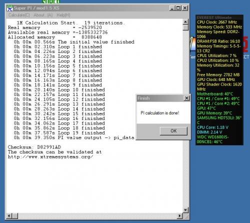

nikchris Δημοσιεύτηκε Μάρτιος 15, 2009 #1 Δημοσιεύτηκε Μάρτιος 15, 2009 Εχω τον E8200. Τρεχω superpi: Παρα πολυ μεγαλος χρονος για τον επεξεργαστη, με συγχρονισμο στα 3.6 μου κανει 29 sec!! Βλεπω και αρκετα χαμηλη αποδοση στα παιχνιδια τωρα τελευταια. Εχω υπερσυγχρονισει στα 3.6 αλλα δεν εχω δωσει ποτε απο 1,35v, που ειναι ασφαλες για τον επεξεργαστη. Eχετε ιδεα τι μπορει να φταιει;
nikchris Μάρτιος 15, 2009 Author #3 Μάρτιος 15, 2009 Eιχε 4-5% απο διαφορα ασχετα των windows και κατι βλακειες δικες μου.Τα εβγαλα ολα και τωρα εχει αραια και που κατι spikes στο 10% απο υπηρεσιες των windows.Tρεχοντας μετα το superpi, εβγαλε παλι το ιδιο σκορ, εδωσα ενα affinity και χρησιμοποιουσε 48-49% του cpu.
nikchris Μάρτιος 15, 2009 Author #4 Μάρτιος 15, 2009 To ετρεξα και σε safe mode και μου εβγαλε 17 secs!!!!Να υποθεσω οτι ειναι καποιο virus?
nikchris Μάρτιος 16, 2009 Author #6 Μάρτιος 16, 2009 Προφανως θα παω για format αν δεν δω τι φταιει.Ετρεξα και full system scan με το avira και οτι βρηκε το εσβησα!

giorgos th. Μάρτιος 17, 2009 #14 Μάρτιος 17, 2009 δοκιμασε να τρεξεις με affinity εναν εναν πυρηνα να δεις αν ο χρονος μενει ιδιος..μετα το πρωτο αργο run το επομενο ειναι τοσο αργο επισης?
nikchris Μάρτιος 17, 2009 Author #15 Μάρτιος 17, 2009 To spybot που λενε πιο πανω το ετρεξες?Ναι, μονο κατι tracking cookies εβγαλε (ΙΕ ftw!)εβαλες realtime priority??Oχι αλλα ουτε παλια εβαζα και μου εβγαζε μισο χρονο.Εξαλλου, εχω προβλημα γενικα το συστημα οσο παει και σερνεται.δοκιμασε να τρεξεις με affinity εναν εναν πυρηνα να δεις αν ο χρονος μενει ιδιος..μετα το πρωτο αργο run το επομενο ειναι τοσο αργο επισης?Τα εχω δοκιμασει αυτα, και ναι, οι χρονοι ειναι ιδιοι.Δεν μπορω να καταλαβω τι φταει. Κανενα process δε μου τρωει resources παρολαυτα ο επεξεργαστης ειναι πεσμενος (δοκιμασα και Cinebench και ειχα το μισο σκορ σε σχεση με παλια).Σε safe mode ομως το superpi τρεχει καλα!
