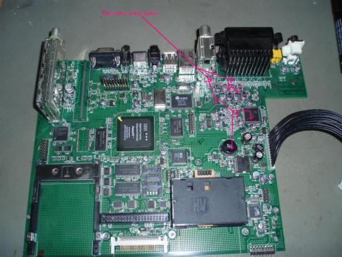

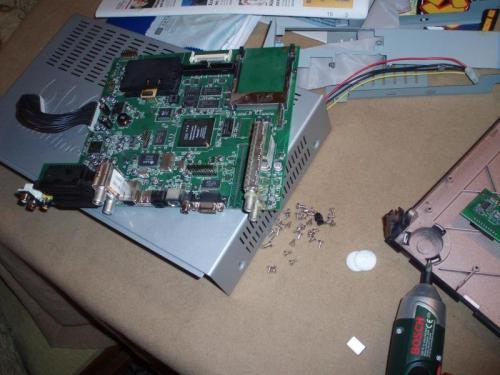

Tunner ok ( αν και Philips :sick: ) αλλά όπως όλα τα DM7020 έχει ζεσταθεί πολύ και θέλει λίγο maintenance :)
Μετά τον πρώτο έλεγχο με τον παλμογράφο φαίνεται πως μερικοί decoupling πυκνωτές την έχουν κανει...
Μερικοί 3-4 ακόμα δεν μπορώ να καταλάβω πως έχουν ανέβει τόσο πολύ σε ESR χωρίς να έχουν φόρτο εργασίας...
Άγνωσται αι βουλαί...

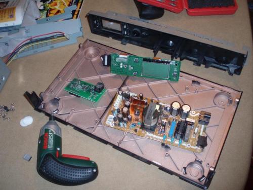

Το τροφοδοτικό εκτός από ένα μικρό πυκνωτάκι στην κάτω πλευρα φαίνεται οκ...
