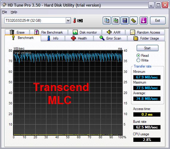

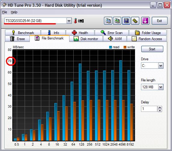

Η πρώτη έκδοση πιάνει με το ζόρι 20ΜΒ/sec απογείωση κανονικά έτσι?
Και η δεύτερη έκδοση που μάλλον φοράει Jmicron
πιάνει περίπου 65 MB/sec σε READ βέβαια
σε write ακολουθεί η γνωστή κατρακύλα των MLC

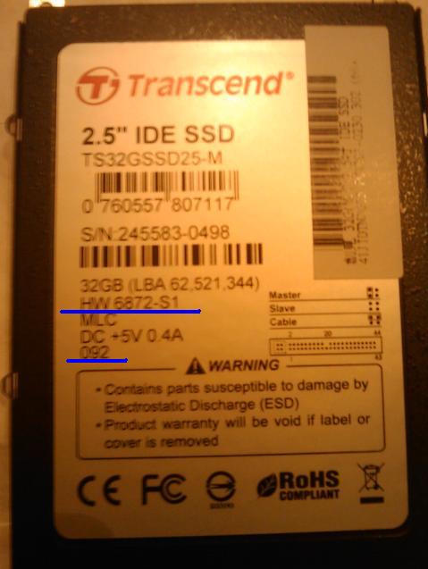

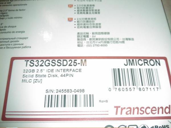

Η νέα έκδοση εμφανίζει ανάμεσα στα άλλα στο ταμπελάκι με τον κωδικό το λογότυπο “JMICRON” πάνω δεξιά ή έχει κόκκινο πλάισιο στο κείμενο.
Η παλιά έχει μπλέ πλαίσιο και είναι ίδια με την φωτογραφία τουλάχιστον του Ελληνικού μαγαζιού (εδώ ίσως να κρύβεται και η αλήθεια της τιμής **φτηνότερη από όλα τα site εξωτερικού,που εντόπισα, αλλά και απο τη μαμά Transcend :
οι πρώτες δύο φωτό αναφέρονται στο πως ξεχωρίζουμε τις εκδόσεις του ίδιου κωδικού
UPDATE: To “JMICRON” στην ετικέτα δεν εξασφαλίζει τη νέα έκδοση :)
οπότε και τσεκάρουμε το χρώμα του πλαισιίου
Σημαντική ως πληροφορία είναι να υπάρχει Hardware Level of 6872-S1 και ημερομηνία κατασκευής “092″ που σημαίνει ότι κατασκευάστηκε 2η βδομάδα του 200. Αν έχετε αυτό η νεώτερο πρέπει να έχετε τη γρήγορη έκδοση

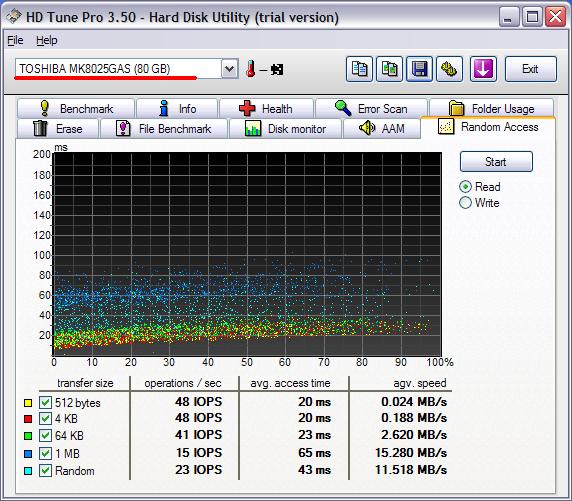

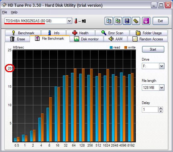

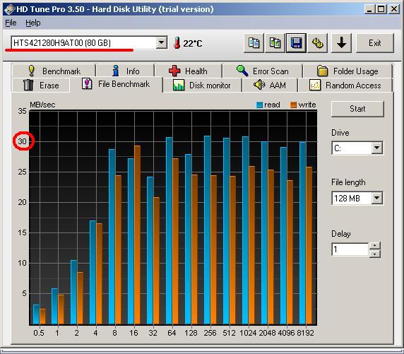

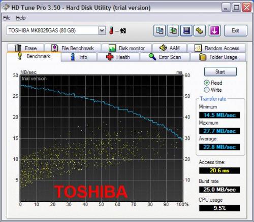

Συνεχίζουμε με τα 2 benches που βρήκα απο James και συμπλήρωσα ΠΡΟΣ ΤΟ ΠΑΡΟΝ
με τα δικά μου "μηχανικά" νούμερα...

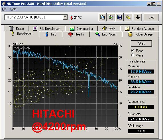

Hd Tune BenchMark... (READ)
2 μηχανικοί και ο SSD MLC
HD Tune File Benchmark 128MB 1Sec Delay
μη με ρωτήσετε γιατί αυτά τα τα νούμερα
απλά "ακολούθησα"
έγινε και δοκιμή με 512ΜΒ 1Sec και 0Sec
δεν υπήρχε καμία διαφορά (στον δικό μου τουλάχιστον)
παρατηρήστε τις κλίμακες των διαγραμμάτων...
κοινές για τους μηχανικούς και κάτι το εξωτικό? το πολύ διαφορετικό? για τον SSD

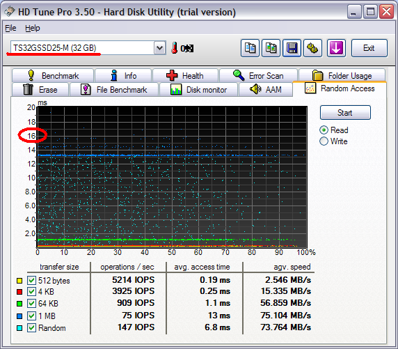

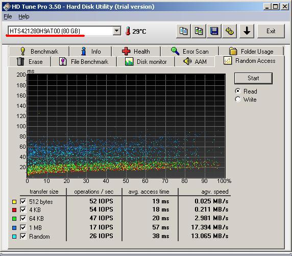

RRRRRRandom Access....
όλο το ζουμί των SSD
και σε αυτό το ΤΕΣΤ οι SSD είναι που κάνουν την διαφορά .Δεν υπάρχει Seek time, και η πρόσβαση στο δίσκο περιορίζεται μόνο από το όριο ανάγνωσης του δίσκου.οπότε αβίαστα προκύπτει το συμπέρασμα οτι οι μηχανικοί δίσκοι φρενάρουν τις επιδόσεις ακόμα και τόσο παλιών μηχανημάτων.
