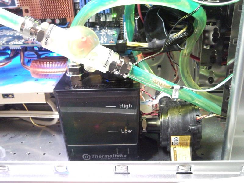

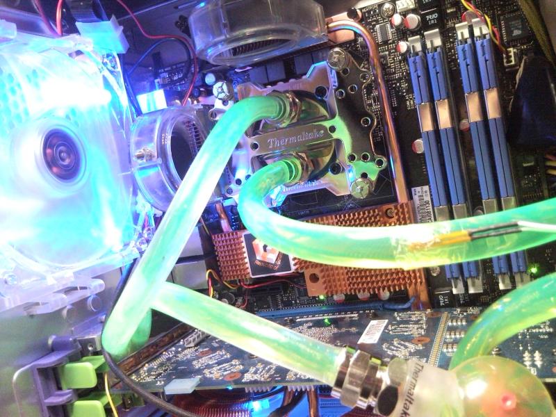

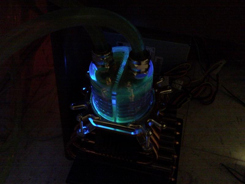

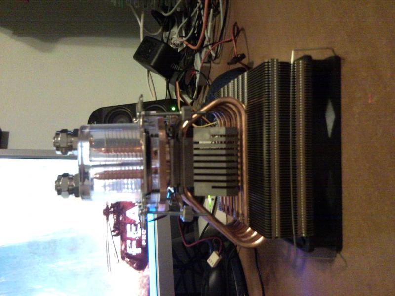

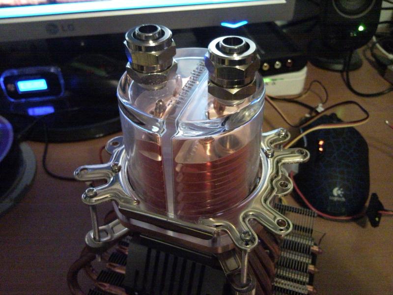

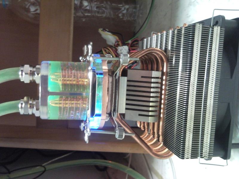

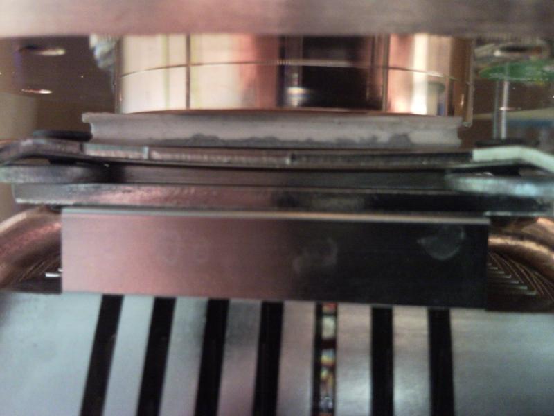

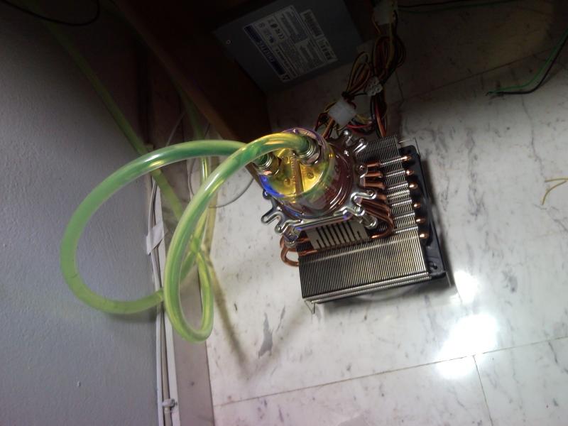

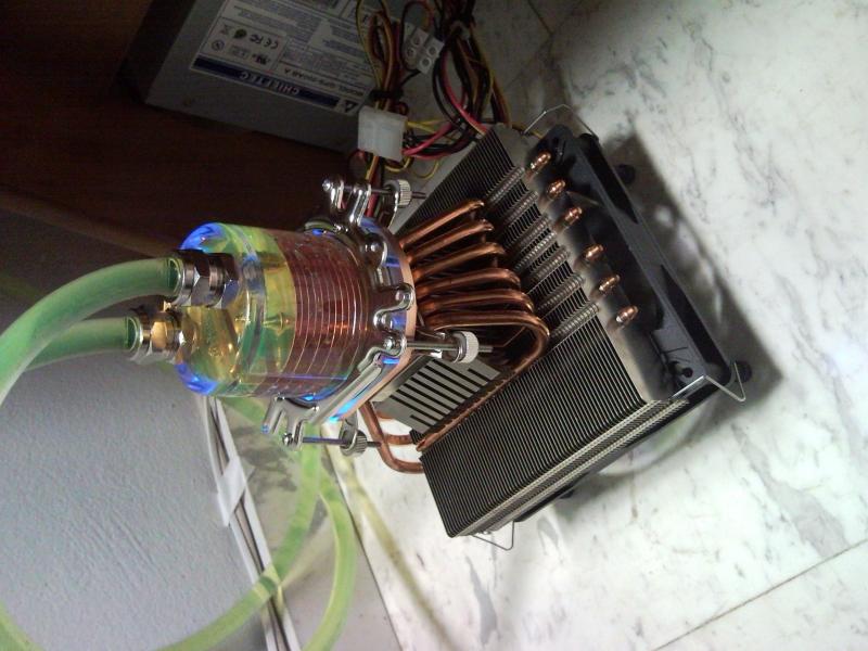

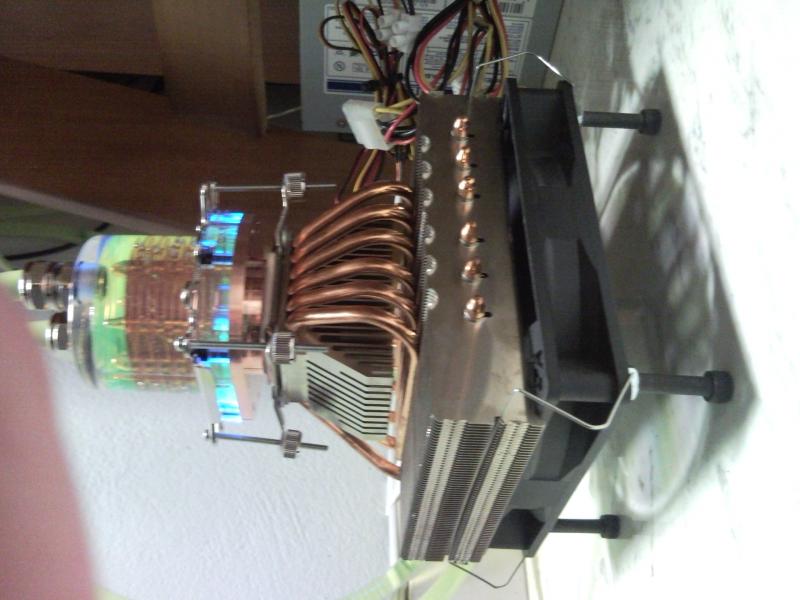

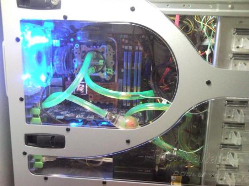

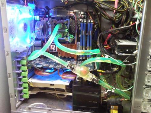

panoramix3519 Δημοσιεύτηκε Μάρτιος 13, 2009 #1 Δημοσιεύτηκε Μάρτιος 13, 2009 Πως το βλεπετε το μηχανημα μου? Καλη η πατεντα να ψυχω τα νερα με peltier? Και οχι μονο αυτο αλλα μετα το peltier κατευθειαν περνανε απο το ψυγειο στην προσοψη του κουτιου και ετσι μου κριωνει και το κουτι γιατι στην ουσια μπαινει κρυος αερας. (τωρα αμα εχω και κανα ορθογραφικο ζηταω συγνωμη)
panoramix3519 Μάρτιος 13, 2009 Author #5 Μάρτιος 13, 2009 εκανα την βλακια και πηρα μικρο πηρα το 89 watt αλλα το θεμα ειναι οτι δεν τραβαει 89 watt αλλα αυτη απο οτι καταλαβα ειναι τα watt ποθ μπορει να αποδοση υπο καποιες συνθηκες και δεν μπορω να σου εξηγησω και καλυτερα αλλα και παλι αμα το αφισις να δουλευει κοντα στους 15-10 βαθμους αρχιζουν και ιδρωνουν τα παντα οποτε το σβηνεις αλλα θα το φτιαξω με τη βοηθεια ενος φιλου να ριθμηζετε μονο του στη θερμοκρασια που θες

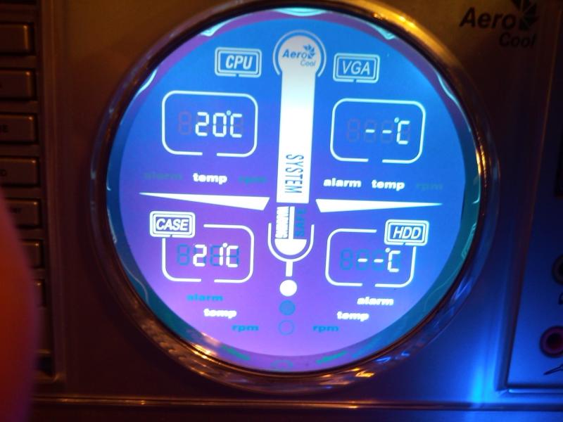

spH3RiCal Μάρτιος 13, 2009 #6 Μάρτιος 13, 2009 Oι διαφορες θερμοκρασιας με και χωρις το peltier στον επεξεργαστη ποσες ειναι περιπου..? Ωραια ιδεα παντως
panoramix3519 Μάρτιος 13, 2009 Author #7 Μάρτιος 13, 2009 πριν με τον q9450 στα 3.2 δοθλευα στους 30-32 ενω τωρα μου το ριχνει στους 20 και συνεχιζει (μην φανταστεις σε δευτερολεπτα θελει χρονο ετσι!) αλλα αναγκαστηκα μετα το σταματας γιατι υγροποιει και θα τα καψει ολα

mariosalice Μάρτιος 14, 2009 #10 Μάρτιος 14, 2009 Δεν έχεις ψυγείο στο κύκλωμα?Μόνο το Peltier?Αν παγώνει το νερό όσο περνάει η ώρα, σημαίνει ότι η ζέστη που παράγει ο επεξεργαστής είναι λιγότερη από αυτή που διώχνει το peltier.Γιατί λοιπόν θα ήθελες πιο δυνατό Peltier?Το peltier από πού παίρνει ρεύμα?Από το τροφοδοτικό σου?Σκέφτηκες να ρυθμίζεις την τάση με βάση κάποιο αισθητήρα όπως με τους ανεμιστήρες?Δες λίγο και κάποιες παλιές κουβέντες πάνω στο θέμα.http://www.thelab.gr/showpost.php?p=490132&postcount=81Μετά έπεσε το μάτι μου στο τανκ.Ένα μικρό πλαστικό κουτάκι λίγο πριν την αντλία.Γιατί πλαστικό και όχι χάλκινο με εσωτερικά fins? λέω τώρα ...Να που πρέπει να μπει το peltier.Θεωρίες. Σιγά μην κάτσω να τις κάνω πράξη. Χάρηκα πολύ που το είδα υλοποιημένο.Αν θέλεις δες άλλη μια νεότερη ιδέα εδώ.http://www.xtremesystems.org/forums/showthread.php?t=219559
panoramix3519 Μάρτιος 14, 2009 Author #11 Μάρτιος 14, 2009 ψυγειο στο κυκλωμα εχω το peltier το εβαλα σε περιπτωση πχ καλοκαιρι που η θερμοκρασια του χωρου ανεβαινει και εγω θα ειμαι παλι στους 20 βαθμους.Μεγαλητερο πελτιερ θελω γιατι σκεφτομαι να βαλω και την καρτα γραφικων και τα chipset με υδροψυξη.Για το peltier εχω βαλει ενα παλιο τροφοδοτικο που ειχα και οσο για να το ριθμιζω νομιζω οτι καπου το εγραψα οτι τωρα αυτο φτιαχνω δεν γινονται ολα με τη μια
panoramix3519 Μάρτιος 14, 2009 Author #12 Μάρτιος 14, 2009 και για να βαλω το tec πανω στην cpu το ειχα σκεφτει ομως αν εμενα μου καει το tec θα συνεχισω να δουλευω χωρις κανενα προβλημα απλα θα ανεβασω θερμοκρασια οσο μια κανονικη υδροψυξη ενω αμα σου καει εκει το tec τον ηπιες bye bye
