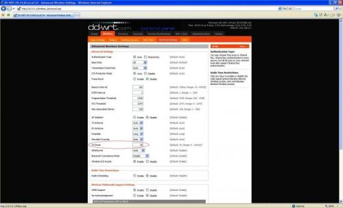

Έχω ένα linksys(με dd-wrt περασμένο) το οποίο το χρησιμοποιώ για σύνδεση με το σπίτι του ξάδερφού μου. Default είχε 28mW ισχύ και 2 κεραίες των 2dbi. Ανέβασα την ισχύ στα 70mW και έβαλα μία κεραία κατευθυντική των 14dbi και το σήμα αυξήθηκε τρομακτικά πολύ. Και η απόσταση δεν είναι και μικρή!

To γεγονός ότι το Asus 520 υποστηρίζεται από DD-WRT και έχει και την δυνατότητα του print server, με κάνει να κλίνω προς αυτό, ειδικά αν επαληθεύσω ότι και σε αυτό υπάρχει επιλογή της ισχύς του σήματος με το DD-WRT.
Για να σιγουρευτείς σου έβγαλα ένα screenshot από τα advanced settings του router μου για το WiFi.
Αλλά δεν ξέρω αν υπάρχει σαν επιλογή στο Asus. Κάνε μια ερώτηση στα forum τους.
