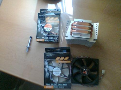

MUL Ιούλιος 13, 2009 #154 Ιούλιος 13, 2009 Ηθελα μια σχετικά μικρή και καλή για αυτο διάλεξα την Xigmatek HDT-S983 Nepartak εχω Midi κουτακι δεν δεν εχεί πολύ χωρό..αυριο θα δουμε τι ψαρια θα πιάσει.. τουλάχιστον δεν θα ειναι σαν την απαράδεκτη αλουμινένια κουβερτα τις AMD.. ( έχει χάρη που τα 45nmειναι δροσερά 27- 37 C)

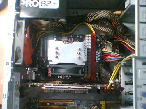

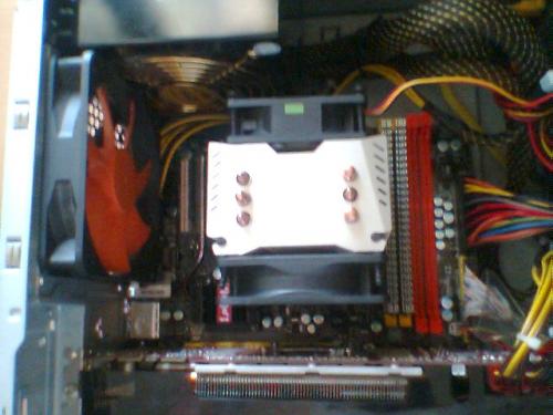

MUL Ιούλιος 14, 2009 #160 Ιούλιος 14, 2009 Εγινε η τοποθέτηση... Στο πίσω μέρος μπήκε ενας μικρότερος 8αρης ανεμηστηρας ( 9αρης δεν χώραγε)
