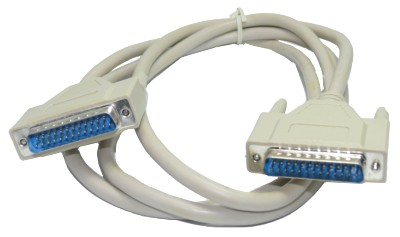

Παίδες ψάχνω ένα καλώδιο παράλληλο θηλυκό σε θηλυκό. Και adaptor αρσενικό σε θηλυκό μου κάνει.
Το κλασσικό το 25pin, όχι το βύσμα των εκτυπωτών.
Το ανάποδο αυτού:
Η αν έχετε δει κάνα τέτοιο adaptor μου κάνει:
P.S. Γ@μω τα αρχαία cnc μου μέσα...
