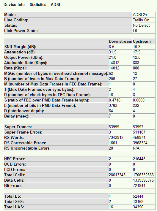

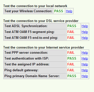

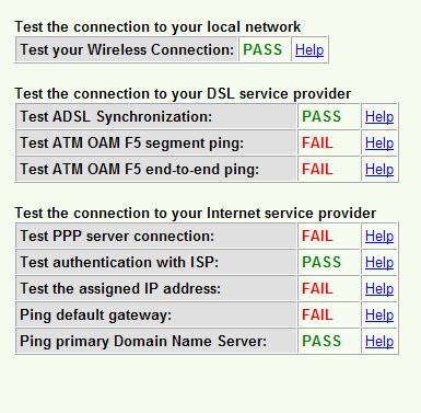

athlon=greek Απρίλιος 17, 2009 #16 Απρίλιος 17, 2009 έκανα update το firmware(το web interface κατά το update δούλεψε μόνο μέσω IE και όχι OPERA-MOZZILA) και έβαλα το 1.0.3.5A αυτο της asus αλλα συχρονίζει χωρις να ανοίγει σελίδα!Τα λαμπάκια είναι πράσινα(adsl,ip,ethernet),απεγκατάστησα και το kaspresky για πιο σίγουρα έκανα επανεκίνηση αλλά τίποτα.Να μερικά στοιχεία: τι άλλο δεν κάνω;

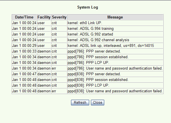

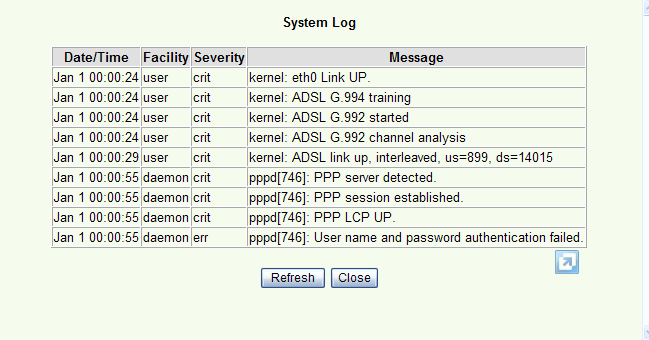

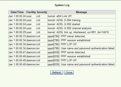

athlon=greek Απρίλιος 18, 2009 #17 Απρίλιος 18, 2009 να και shot με ενα log αρχειο: το οποίο λέει οτι το usename και password δεν είναι σωστά,τι να φταίει;
mitro_891416003254 Απρίλιος 18, 2009 Author #18 Απρίλιος 18, 2009 έχεις κοίταξει αν τα username και passoword που έχεις διλώσει είναι σωστα? Μέτα πίγαινε "Device Info" ---> "WAN" και κοίταξε αν στην κατηγορία Status είναι up ή σου βγάζει κάτι άλλο. Καλό θα ήταν να βάλεις το NARS Firmware δηλαδη το 1028Α για να είσαι πιο σίγουρος. Καλή τύχη με αυτό το modem...
athlon=greek Απρίλιος 18, 2009 #19 Απρίλιος 18, 2009 ελα mitro_89 όλα καλά,το δουλεύω με το NARS firmware και DNS 62.169.194.17 62.169.194.18 και service catergory:UBR WITHOUT PCR και δουλεψε:jump:
