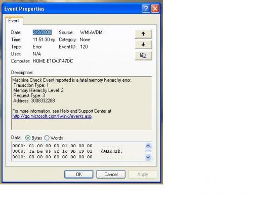

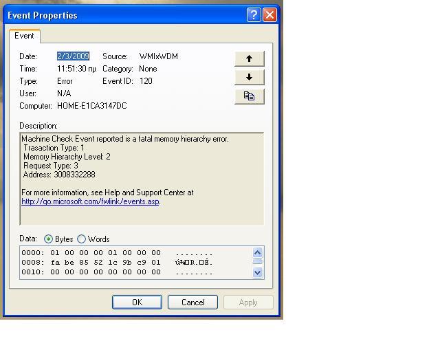

itachi Δημοσιεύτηκε Μάρτιος 2, 2009 #1 Δημοσιεύτηκε Μάρτιος 2, 2009 γεια σε ολους, εχω intel i7 920 με μητρικη Asus P6T-Deluxe (BIOS 11.02) μνημη 3x2Gb Corsair Dominator 1600 και κάρτα ΝVIDIA 9600 GT 1Gb Παρολο που βαζω στο AI Tweaker του ΒΙOS το προφιλ X.M.P και βαζω το DRAM Bus Voltage 1.64V (το ιδιο επαθα και για 1.66V) το συστημα κολλαει, βγαζει μπλε οθονη και κανει reboot οταν τεσταρω με LinX, συγκεκριμενα κατα το 8 τρεξιμο κρασαρε. Στο φορουμ της Αsus χρηστες με το ιδιο συστημα γραφουν οτι τους λειτουργει μια χαρα, στο φορουμ της Corsair ενας τυπος DerekT μου εγραψε οτι πρεπει να εχει προβλημα ο επεξεργαστης και οχι η μητρικη ή οι μνημες γιατι το λαθος που δειχνει ο event Viewer των ΧΡ x64 λεει πως δειχνει οτι ενας απο τους πυρηνες δεν γραφει στην cache... Το λαθος που δειχνει ο event viewer το εχω στο αρχειο. Σημειωνω οτι με το AI Tweaker στο Auto και τις μνημες στα 1066ΜHz τελειωσε 20 runs του LinX σε 2 ωρες χωρις λαθος. Ακομα να πω οτι τα dimm περασαν MemTest το καθενα ξεχωριστα και ολα μαζι. Eχω σκασει με αυτο το προβλημα δεν μπορω να δουλεψω με τα dimm στα 1600 μονο στα 1066 και βλεπω οτι σε ολους τους αλλους λειτουργουν μια χαρα! Υπαρχει περιπτωση να φταει ο επεξεργαστης? δεν θα ειχε κρασαρει και με τις μνημες στα 1066? Παιζει να ειναι conflict με την καρτα γραφικων? δεν θα ειχε γινει και στα 1066? Καμια φορα οταν μπαινω στα windows η οθονη μου κανει χιονακια και χανεται το σημα της ( η οθονη δεν φταιει σε αυτο, την δουλευα με τις ιδιες ρυθμισεις και στο προηγουμενο υπολογιστη) Αν μπορειτε βοηθηστε γιατι τα εχω παιξει. και το ψεμα: στο μαγαζι απο οπου τον αγορασα δεν εχουν ξαναδει το λαθος αυτο και μου ειπαν οτι επικοινωνησαν με την Corsair και τους ειπε να βαζω το AI Tweaker στο Αuto.... συγγνωμη που εγραψα πολλα, αλλα εχει παρελθον αυτη η ιστορια και με εχει βασανισει πολυ

itachi Μάρτιος 8, 2009 Author #15 Μάρτιος 8, 2009 l2phile έγραψε: Κοίτα, έχω το ίδιο ακριβώς setup με εσένα.Στο auto ΟΛΑ (ρεύματα, clock-ια) έχει στο DRAM Frequency επιλογή στα 1600.Αν δεν το έχει αυτό σε σένα τότε κάνε bios update. Στο πρώτο bios δεν υπήρχε η επιλογή (εμένα το pc ήρθε με το 2ο bios και ήμουν κυριλέ)κοιτα αν απλα εχεις ανοιχτο τον υπολογιστη και κατεβαζεις διαφορα ή βλεπεις φωτογραφιες η παιζεις μονο παιχνιδια θα εισαι οκ. Κατεβασε το LinX (διαγνωστικο ειναι, τρωει ολη την CPU και την RAM) και τρεξε 25 επαναληψεις, θα σου βγαλει λαθος. Ai Tweaker Αuto και μνημες ορισμενες στα 1600 ειναι τρελο λαθος. κοιτα λιγο και το manual του mobo. Ειχε προβλημα ο επεξεργαστης... τον αλλαξα και τις τρεχω με το X.M.P προφιλ. Ολα οκ.
