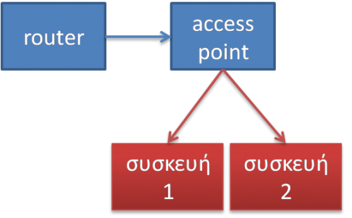

έχω ένα ασύρματο δίκτυο όπως βλέπετε και στην εικόνα.
Το σήμα μεταφέρεται ασύρματα απο το router στο access point που είναι σε άλλο δωμάτιο. Το θέμα είναι ότι θέλω να συνδέσω 2 συσκευές στο access point το οποίο όμως βγάζει μόνο μια υποδοχή για καλώδιο δικτύου.
Το ερώτημα είναι αν υπάρχει κάποιο κόλπο ώστε να έχω και τις 2 συσκευές συνδεδεμένες στο access point (ίσως υπάρχει κάποιο εξάρτημα που να βγάζει 2 υποδοχές για καλώδιο).

Πήρα ένα switch (το D-Link DES-1005D) και το σύνδεσα στο access point (καλό είναι να δείτε την φώτο στο 1ο post) και οι 2 συσκευές μου έχουν κανονικά internet.
Το πρόβλημα που αντιμετωπίζω τώρα είναι άλλο: αν ανάψω την 1η συσκευή έχει internet κανονικά άλλα όταν ανάψω την 2η αυτή δεν έχει. Συμβαίνει και το αντίστροφο, αν ανάψω την 2η συσκευή έχει κανονικά internet άλλα δεν έχει η άλλη.
Με πιο απλά λόγια internet έχει μόνο όποια συσκευή ανάψω πρώτη.
Τι λέτε να φταίει;
