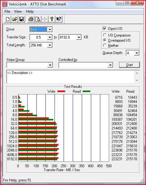

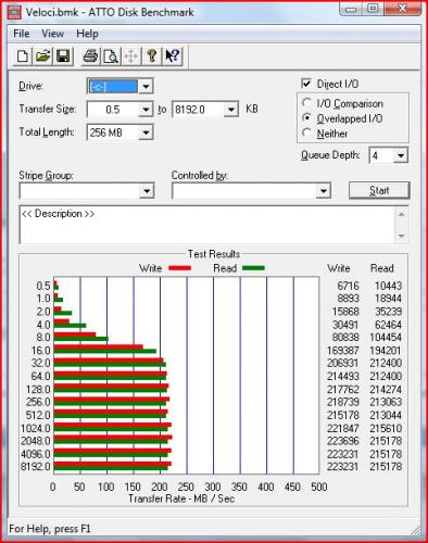

mariosalice Φεβρουάριος 22, 2009 #42 Κοινοποίηση Φεβρουάριος 22, 2009 Μεγειές. Παρατηρείς κάτι ??? Στο HDTach μετρήσεις ενός "μονού" 640ΑΑKS είναι σχεδόν ίδιες με 2χ640ΑΑKS @ raid1 (φαίνεται μια μικρή αδυναμία του ICHxR). Ωραία τα 8ms στο raid0 (σαν ΓalocciRaptor) Ε? Δηλαδή αν έχουμε γραμμένα δεδομένα στην αρχή του δίσκου στο ίδιο κομμάτι και στο ίδιο μέγεθος ποιος θα τα διαβάσει γρηγορότερα? Αν γράψουμε στο ίδιο κομμάτι δεδομένα, ποιος θα τα γράψει γρηγορότερα? Δεν θέλω να χαλάσω τις ψευδαισθήσεις, αλλά σκέψου το αυτό. ΓalocciRaptor όπως λέμε 640SAAKS? Κόψε 600GB RAID-0 με δύο SAAKS και τρέχα το ξανά για σύγκριση με 600GB Veloci 2X300 Raid-0 64stripe Link to comment Share on other sites More sharing options...
