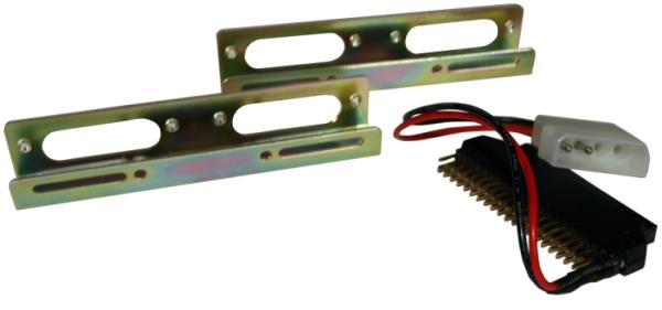

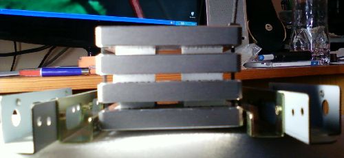

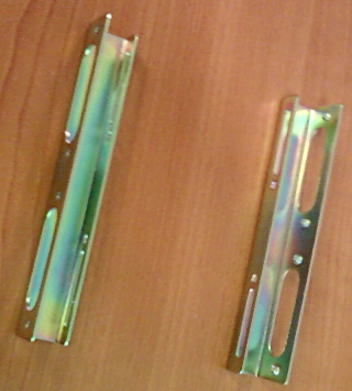

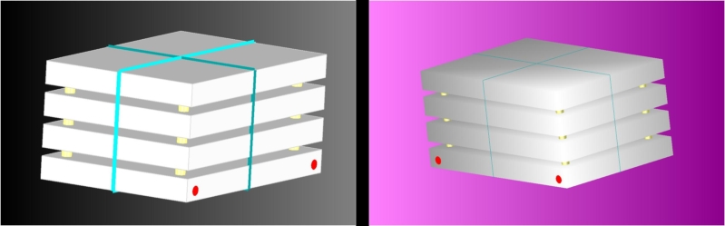

ChSin7 Δημοσιεύτηκε Φεβρουάριος 13, 2009 #1 Δημοσιεύτηκε Φεβρουάριος 13, 2009 Περιμένω 2.5" σκληρούς και θέλω να τους βάλω στο κουτί LianLi PC-7. To θέμα είναι πώς. Έψαξα και βρήκα αυτό : http://www.e-shop.gr/show_per.phtml?id=PER.802099 στα 7 ευρώ : φώτο 1 Το θέμα είναι ότι αυτό θα κάνει έναν 2μησάρι σε 3αμησάρι. Δηλαδή θέλω τέσσερα τέτοια. Έψαξα σε ένα συρτάρι και βρήκα ένα ζευγάρι τέτοια που είχα από παλιά : φώτο 2 τα οποία κάνουν έναν 2μησάρι σε 3αμησάρι. Το ερώτημα τώρα είναι : πουλάνε σκέτα αυτα τα λαμάκια αποστάτες και αν ναι που και πόσο. Δεν με ενδιαφέρει να είναι hot-swappable σαν αυτό http://www.e-shop.gr/show_per.phtml?id=PER.650765 ( :inlove: ) μιας και θα μπουν σε raid. Νομίζω υπάρχει και σε 5.25" που πάιρνει τέσσερεις 2.5" αλλά το κόστος είναι απαγορευτικό. Το άλλο που σκεφτόμουνα να κάνω είναι το εξής : φώτο 3 Να βάλω τον ένα πάνω στον άλλο με 4/5 αυτοκόλητα σιλικόνης ενδιάμεσα για να μην εφάπτονται (να παίρνουν λίγο αέρα) - κίτρινα στο σχήμα επάνω , να τους δέσω σφηκτά με πλαστικοποιημένα συρματάκια χιαστί - σιέλ στο σχήμα επάνω και να το βιδώσω το "τούβλο" (στις κόκκινες τρύπες στο σχήμα) πάνω σε ενα ζευγάρι 2.5" to 3.5" λαμάκια όπως αυτό στην δεύτερη φώτο. Το κόστος είναι 0 στην περίπτωση αυτή. Τι λέτε ?

ChSin7 Φεβρουάριος 13, 2009 Author #4 Φεβρουάριος 13, 2009 Ναι, αυτό έχω αποφασίσει, θα δείξει όμως γιατί άλλο το CAD και άλλο η πραγματικότητα για όσους δεν έχουν εμπειρίες modding.Θα δέσω έναν στα 2.5 to 3.5 λαμάκια και τους άλλους δεμένους από πάνω του και βίδωμα (συνολικό ύψος θα είναι 4cm). Δεν φανονται οι δίσκοι, δεν υπάρχει plexy και ούτε θα υπάρξει ποτέ. Θα ποστάρω photos όταν το φτιάξω.

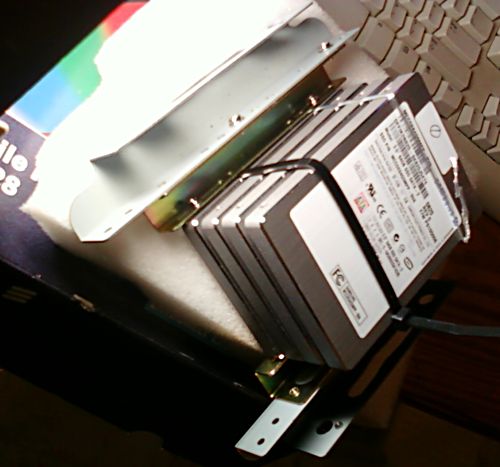

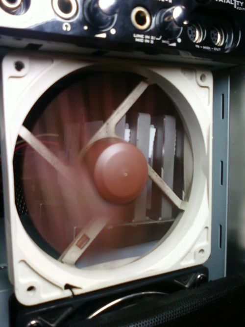

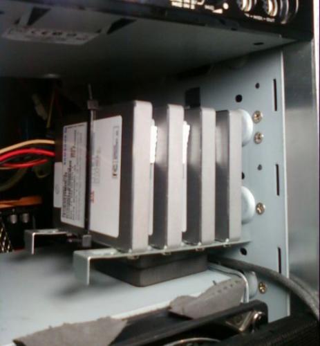

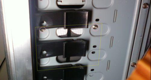

ChSin7 Μάρτιος 5, 2009 Author #10 Μάρτιος 5, 2009 Έτσι βιδώθηκαν: .1 .2 Φωτο 1 & 2 το "τουβλο" μαζί με 2.5"-ΤΟ-3.5" και 3.5"-ΤΟ-5.25" λαμάκια με σκοπό να βιδωθεί στο κουτί σε 2 θέσεις (λόγω ύψους 5.25). Οι "δίσκοι" είναι χωρισμένοι μεταξύ τους με αυτοκόλλητο πλαστικό από αυτό που βάζουμε στην κάτω μεριά των επίπλων για να μην κάνουν θόρυβο. Αλλά κατά το βίδωμα στο κουτί παρατήρησα ότι οι θεσεις για βίδωμα στην κάτω πλευρά σχεδόν συμπίπτουν με αυτές του κουτιού (θέση 5.25"), έτσι δοκίμασα και .... :dance3: έφυγαν τα 2.5".......5.25" λαμάκια και βιδώθηκαν κατευθείαν πάνω στο κουτί με 2 βίδες, έτσι απλά (φώτο 3: σε ροζ κύκλο οι 2 βίδες και το κίτρινο rect είναι το τούβλο) : .3 Επίσης χρησιμοποιήθηκαν (σε επόμενο revision φώτο 4) 2 λαμάκια από αυτά που καλύπτουν τις αχρησιμοποίητες PCI του κουτιού, τρυπήθηκαν και επάνω τους βιδώθηκαν οι "δίσκοι". Δεν έκοψα ότι περίσσευε γιατί άνθρωποι είμαστε, να υπάρχει χώρος να βάλουμε και άλλους. .4 Μπήκε και ο ανεμιστήρας (ο οποίος προϋπήρχε στην θέση αυτή, δύο συνολικά ήσυχοι 12άρηδες μπροστά): .5 (σε έφαγα Kοπρίτη )

tristeno Μάρτιος 5, 2009 #12 Μάρτιος 5, 2009 Με αυτά τα αυτοκόλλητα έχεις καταργήσει την ψύξη σε αρκετά μεγάλη επιφάνεια. Η κόψτα ή βγάλτα τελείως (βιδωμένοι δεν είναι οι δίσκοι?)
ChSin7 Μάρτιος 5, 2009 Author #13 Μάρτιος 5, 2009 @Jax7480: Τα 2.5"-σε-3.5" και 3.5"-σε-5.25" λαμάκια τα είχα σε κάποιο συρτάρι αλλά δεν εξυπηρετούσαν - άσχημο. Ασε που θα ήθελα 4 τέτοια OCZ. OSX έγραψε: Με αυτά τα αυτοκόλλητα έχεις καταργήσει την ψύξη σε αρκετά μεγάλη επιφάνεια. Η κόψτα ή βγάλτα τελείως (βιδωμένοι δεν είναι οι δίσκοι?)Όποιος δει SSD να τους βαράει Noctua @1000rpm θα γελάει. Προυπήρχε βέβαια αυτός. Πέραν τούτου τα αυτοκόλλητα κόπηκαν σε μικρότερα κομμάτια 1cm x 1cm (στις φώτο δεν είναι στην τελική του μορφή και είναι τουλάχιστον 2πλάσια από ότι έμεινε). Οι δίσκοι είναι βιδωμένοι μόνο από την μια πλευρά στα 2 λαμάκια και υπάρχει και ένα μαύρο tie-wrap αν προσέξεις. Αλλά το πιο σημαντικό είναι ότι ΔΕΝ ζεσταίνονται.
tristeno Μάρτιος 5, 2009 #14 Μάρτιος 5, 2009 Εκεί που είναι τα αυτοκόλλητα πίστεψέ με ότι ζεσταίνονται.
Teodor_ch Μάρτιος 6, 2009 #15 Μάρτιος 6, 2009 όχι δε ζεσταίνονται Δεν ακουμπάει κανένα τσιπάκι με το αλουμίνιο, δηλαδή δεν υπάρχει μαζεμένη θερμότητα σε κάποιο μέρος του. ο δε ανεμιστήρας απλά σου καταναλώνει 3watt παραπάνω
ChSin7 Μάρτιος 6, 2009 Author #16 Μάρτιος 6, 2009 O 2os (Noctua) υπήρχε εκεί πριν μπουν επάνω τα SSD. Μαζί με τον 12άρι του 3.5cage (ακριβώς κάτω από τον Noctua) βάζουν αέρα και εξισορροπούν τους δύο 12άρηδες στην πίσω πλευρά του κουτιού (τροφοδοτικού & πίσω κουτιού) που βγάζουν τον αέρα από το κουτί. Δεν μπήκε λόγω των SSD. Το κουτί είναι CM STC-T01.

hurin Μάϊος 27, 2009 #18 Μάϊος 27, 2009 Πολύ κολλητά είναι ο ένας με τον άλλον. Οι ssd δεν ζεσταίνονται?
Teodor_ch Μάϊος 27, 2009 #19 Μάϊος 27, 2009 hurin έγραψε: Πολύ κολλητά είναι ο ένας με τον άλλον. Οι ssd δεν ζεσταίνονται? Teodor_ch έγραψε: όχι δε ζεσταίνονται Δεν ακουμπάει κανένα τσιπάκι με το αλουμίνιο, δηλαδή δεν υπάρχει μαζεμένη θερμότητα σε κάποιο μέρος του. ο δε ανεμιστήρας απλά σου καταναλώνει 3watt παραπάνω διαβάζετε πρίν ρωτήσετε κάτι :rant:
