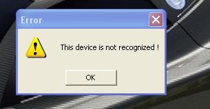

christaras Φεβρουάριος 20, 2009 #32 Φεβρουάριος 20, 2009 Έλα;Δεν μπορείς να το κάνεις install το πρόγραμμα;:banging: μου βγαζει.......
