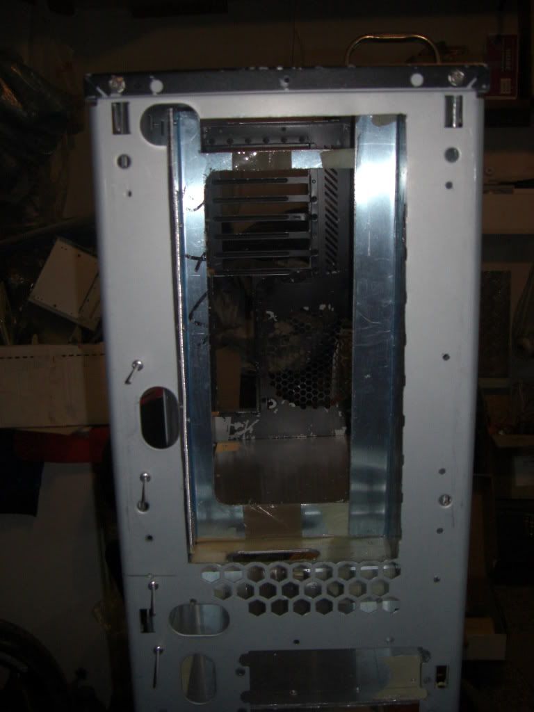

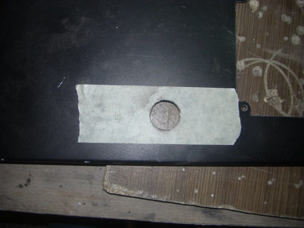

Στο φύλλο που χωρίζει το επάνω μέρος με το κάτω άνοιξα τρύπα για να περάσουν τα καλώδια psu,sata
κλπ.

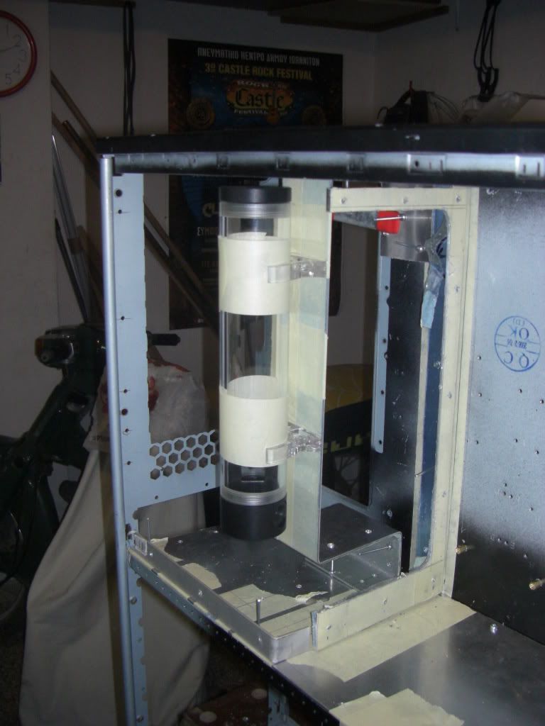

Εδώ μερικές φωτό για το πως περίπου θα τοποθετηθεί η υδρόψυξη

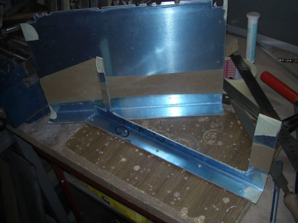

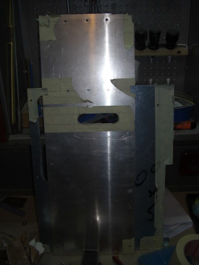

Οπότε και έφτιαξα τα καπάκια.

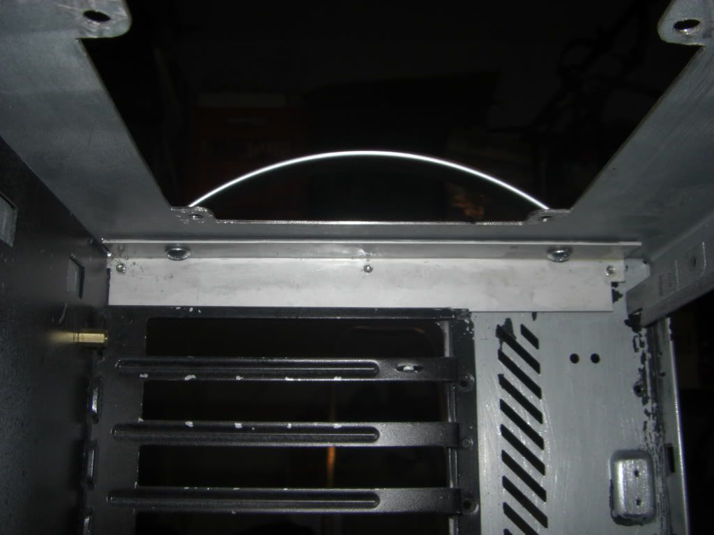

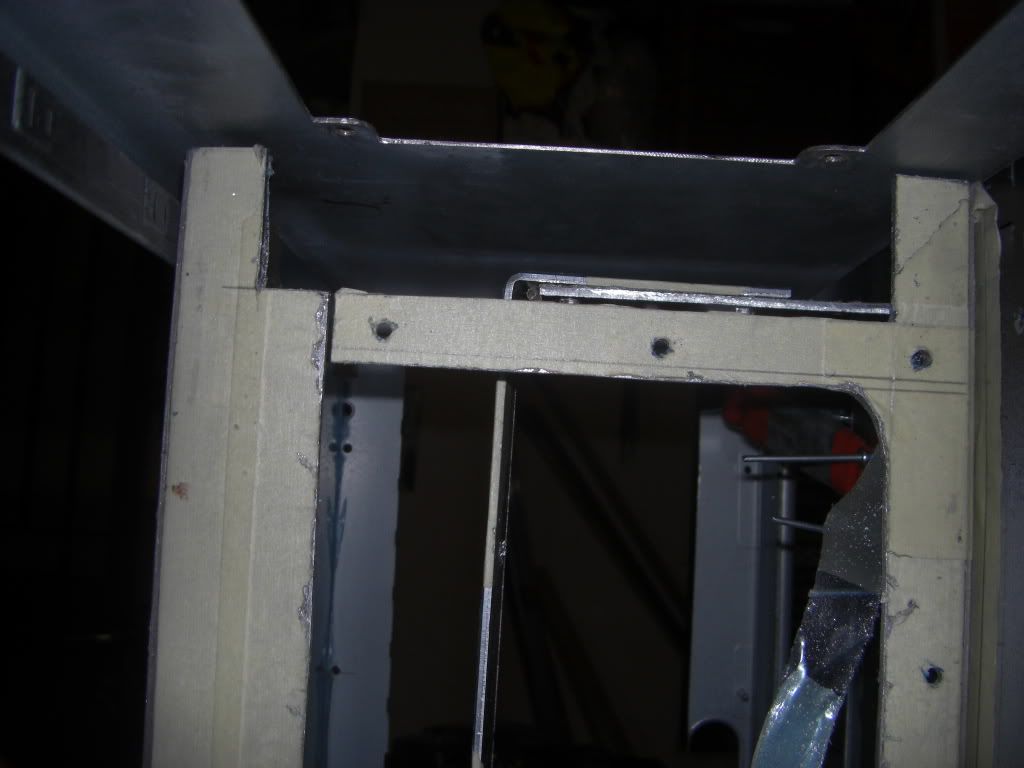

Το ένα και πλαϊνό απο αυτά θα είναι αποσπόμενο για να έχω πρόσβαση στο χώρο αυτόν.Έτσι για να
στηρίζεται έφτιαξα μια γωνιούλα
Κάπως έτσι θα κλείνει ο χώρος

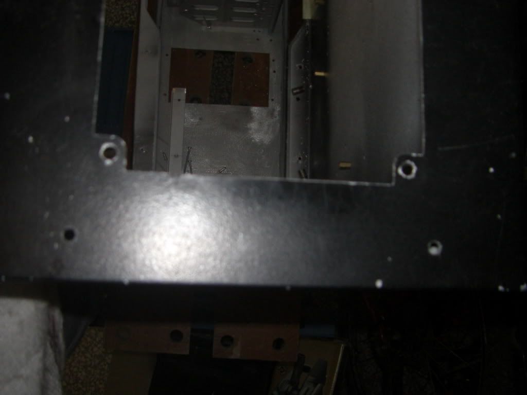

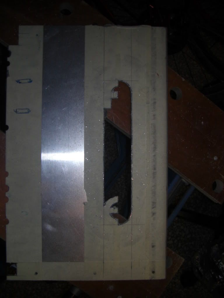

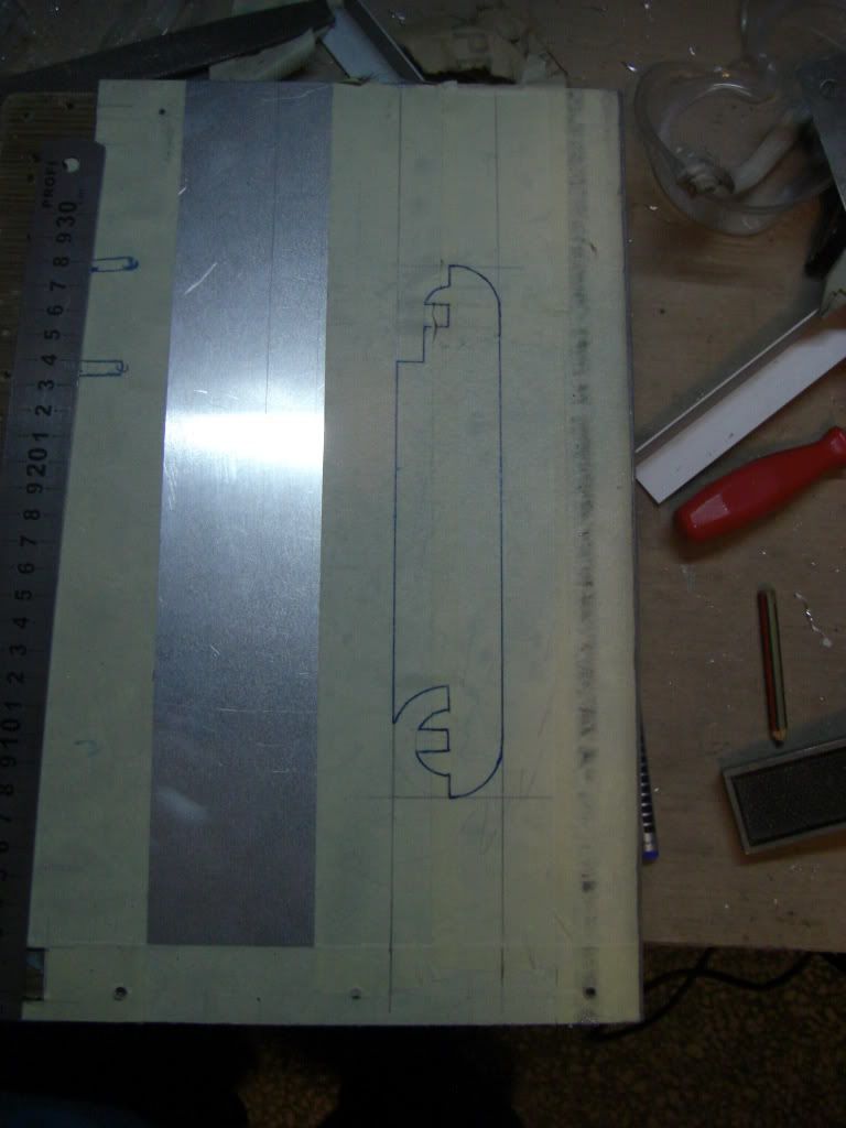

Επίσης άνοιξα και λίγο τις τρύπες για τους ανεμιστήρες στο επάνω μέρος του κουτιού.

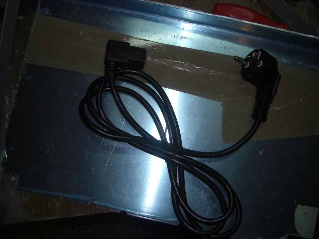

Βρήκα και καλώδιο psu 90 μοιρών

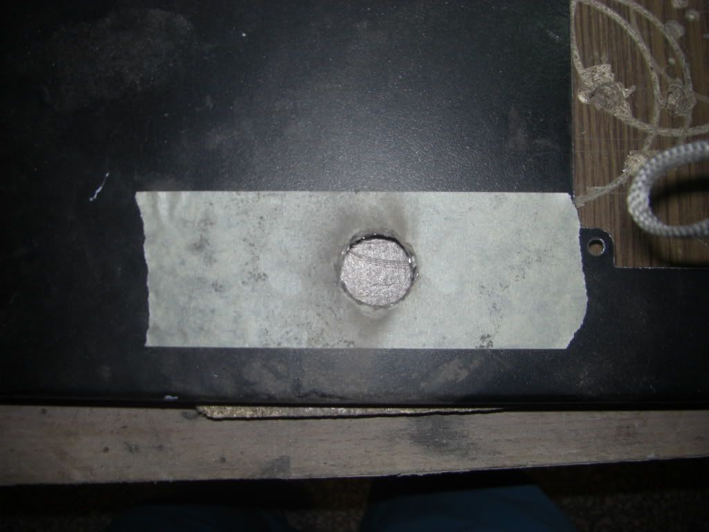

Πολύ καλή δουλειά;)Α και απόσο φαίνεται στην φοτο (στο κόψιμο της τρύπας για τους επάνω ανεμιστήρες) η λαμαρίνα κοντά στο κόψιμο έχει στραβώσει..Για να μην σου συμβαίνει αυτό βάλε ένα κομμάτι ξύλο από κάτω και κόψε τα μαζί;).
Ναι το έπαθα κανα 2 φορές.Καλή η ιδέα σου.Το κάνω μερικές φορές.Ευχαριστώ.

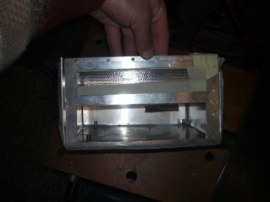

Δεν Θυμάμαι να σας έδειξα φωτό απο το mini itx κουτάκι σχεδόν έτοιμο.Ορίστε λοιπόν.
Φαίνονται και τα standoffs βιδωμένα.
Τα 2 standoffs είναι για το cf to ide adapter

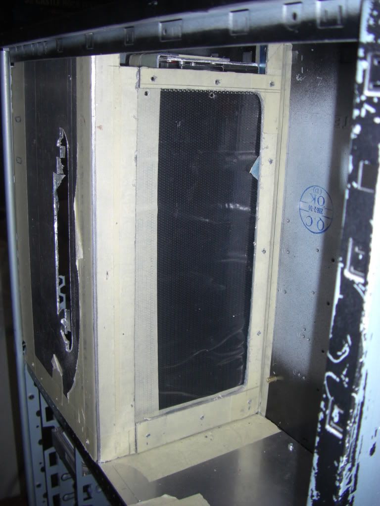

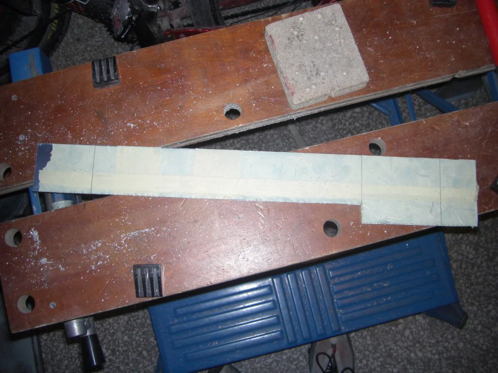

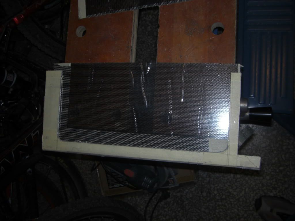

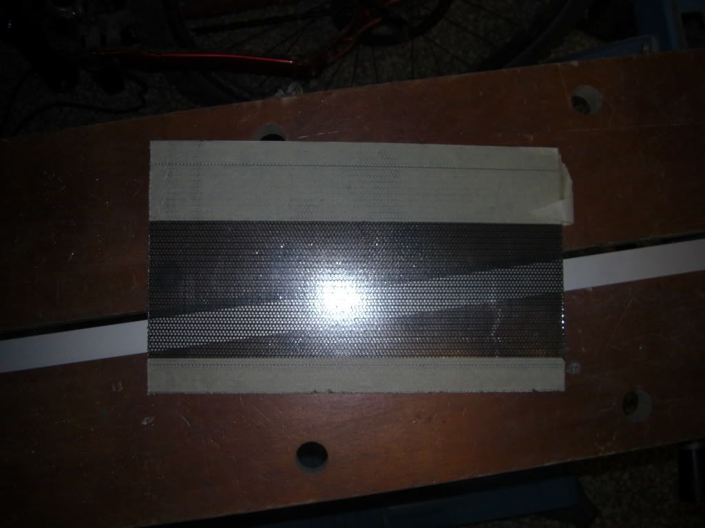

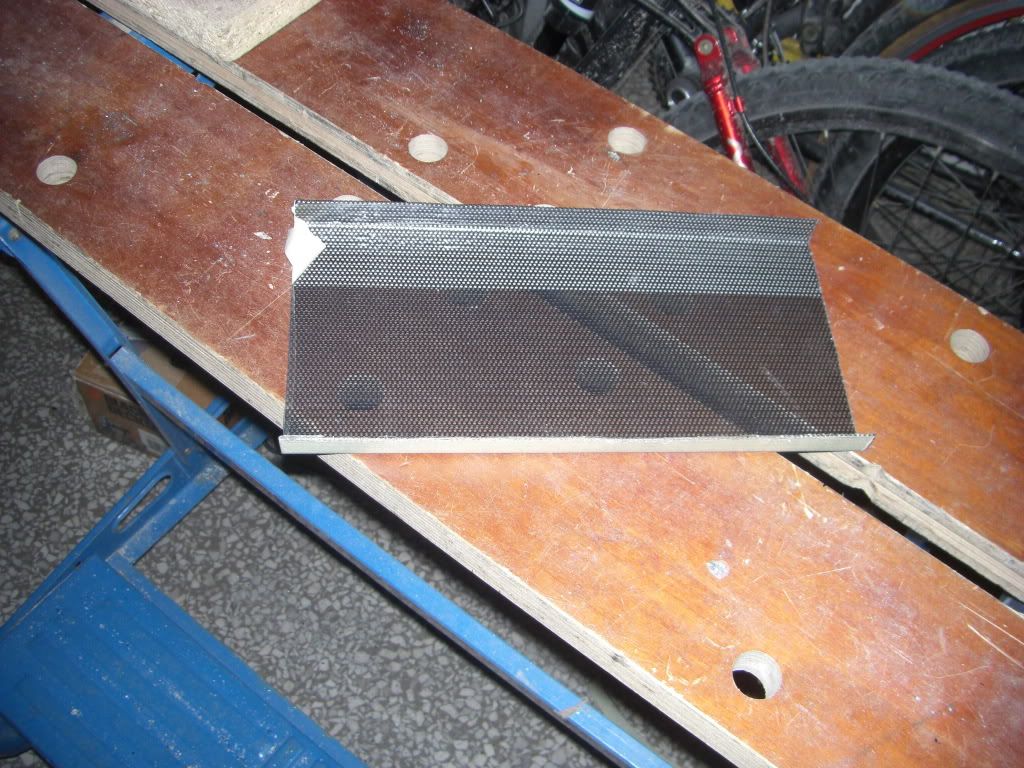

Ασχολήθηκα με την σίτα,η οποία θα μπεί σε αρκετά σημεία.

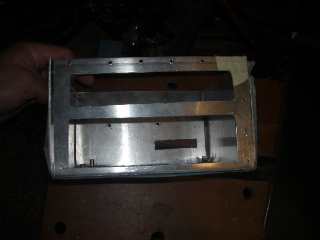

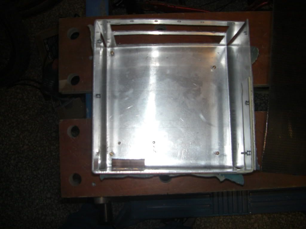

Επίσης έφτιαξα και την βάση για την αντλία και το δοχείο.
Στην θέση της
Με το δοχείο

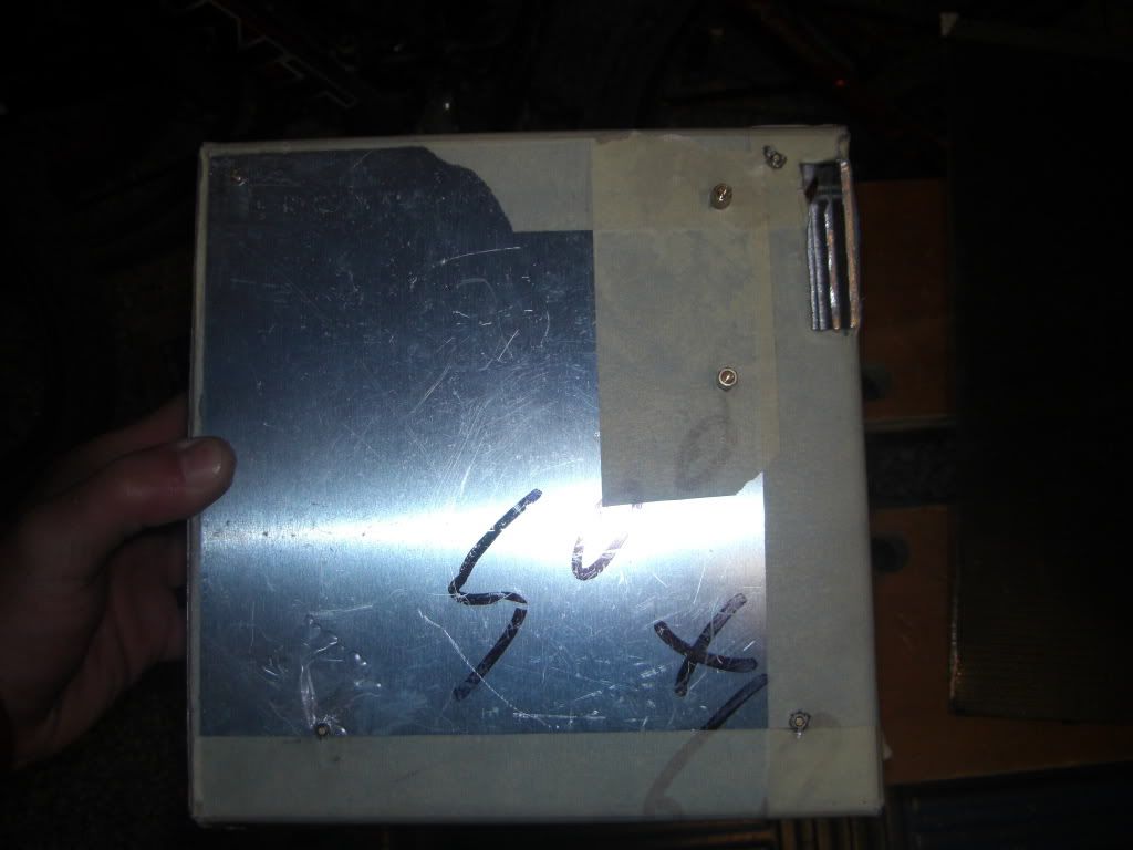

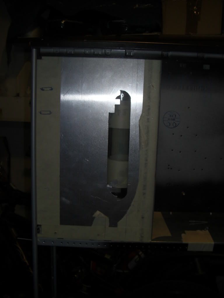

Έκοψα και ένα παράθυρο για να φαίνεται η στάθμη του νερού μέσα από το καπάκι
Εδώ στην θέση του.Το F σημαίνει Full και το E empty

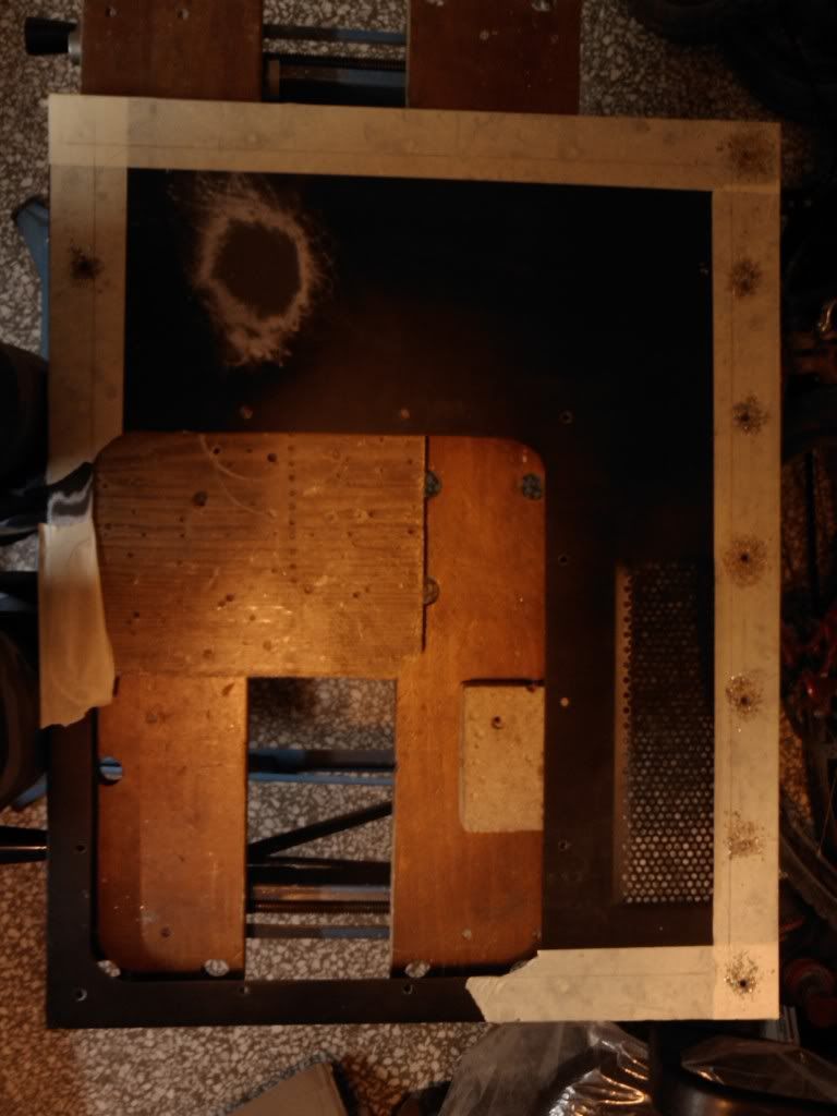

Μερικές φωτό από τα καπάκια.Το κενό επάνω είναι για τους ανεμηστήρες
Έκοψα και ένα άλλο καπάκι για την άλλη μεριά του κουτιού

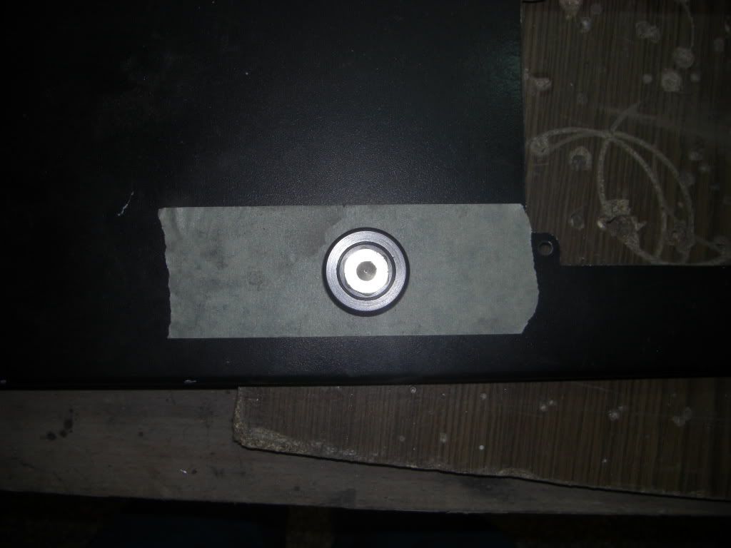

Και άνοιξα και μια τρύπα για το fillport

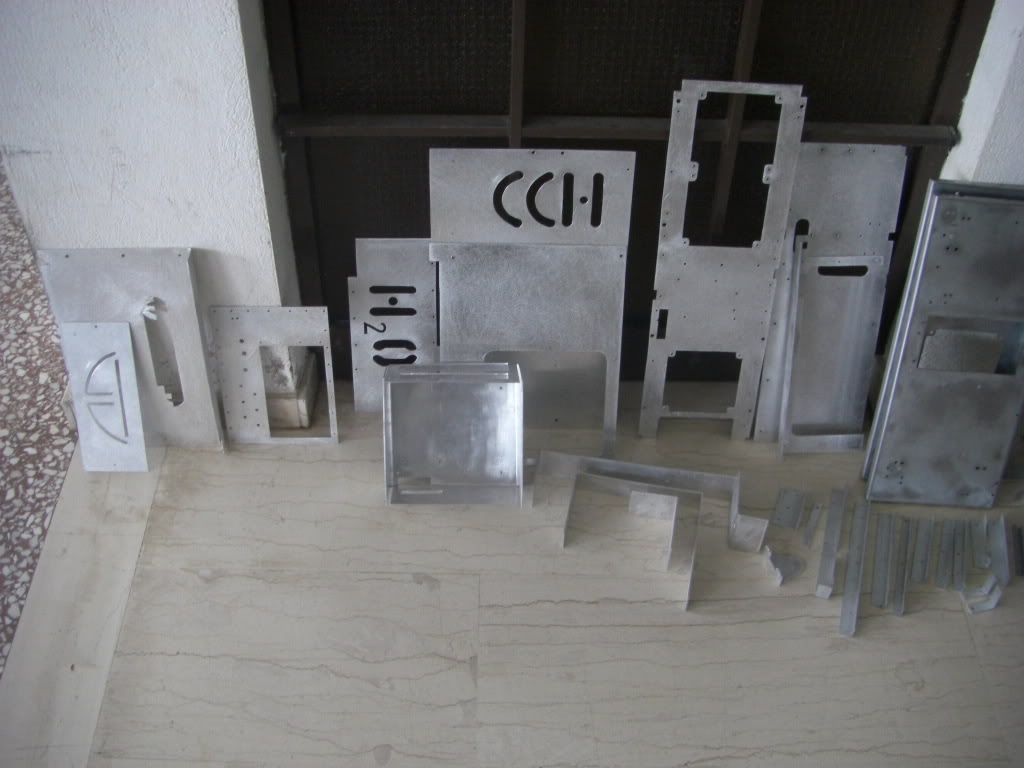

Λοιπόν.Εδώ είμαστε και πάλι.Αυτόν τον καιρό έβγαλα αρκετή δουλειά.Σχεδόν έχω τελειώσει με τα κόψε
ράψε.

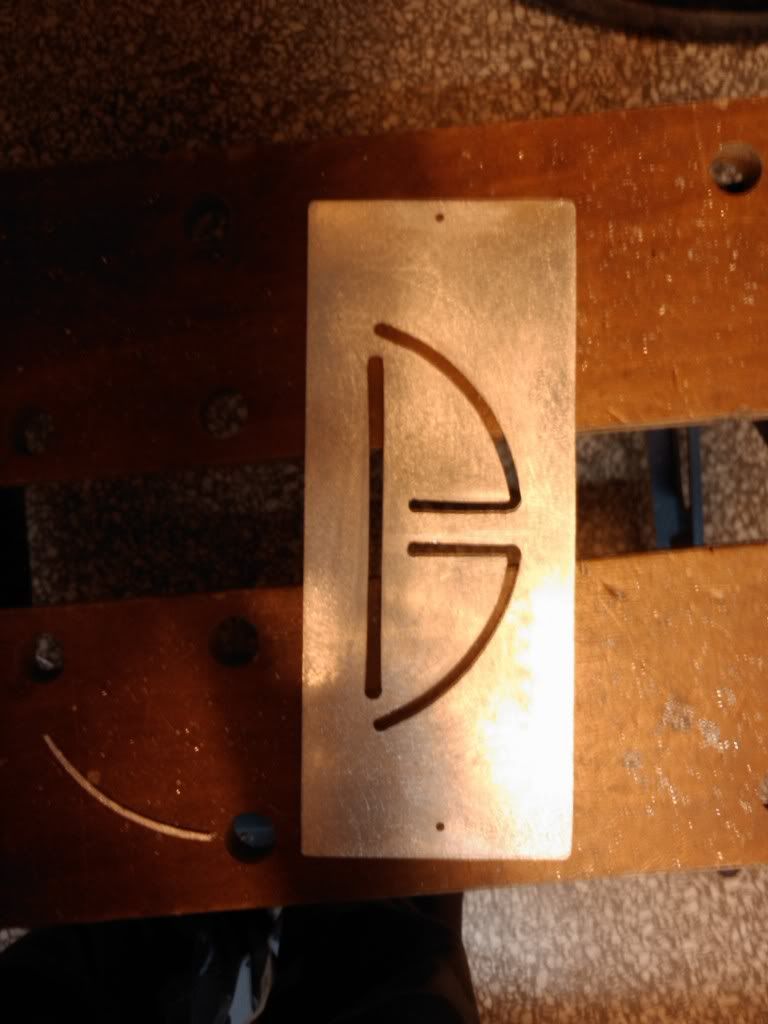

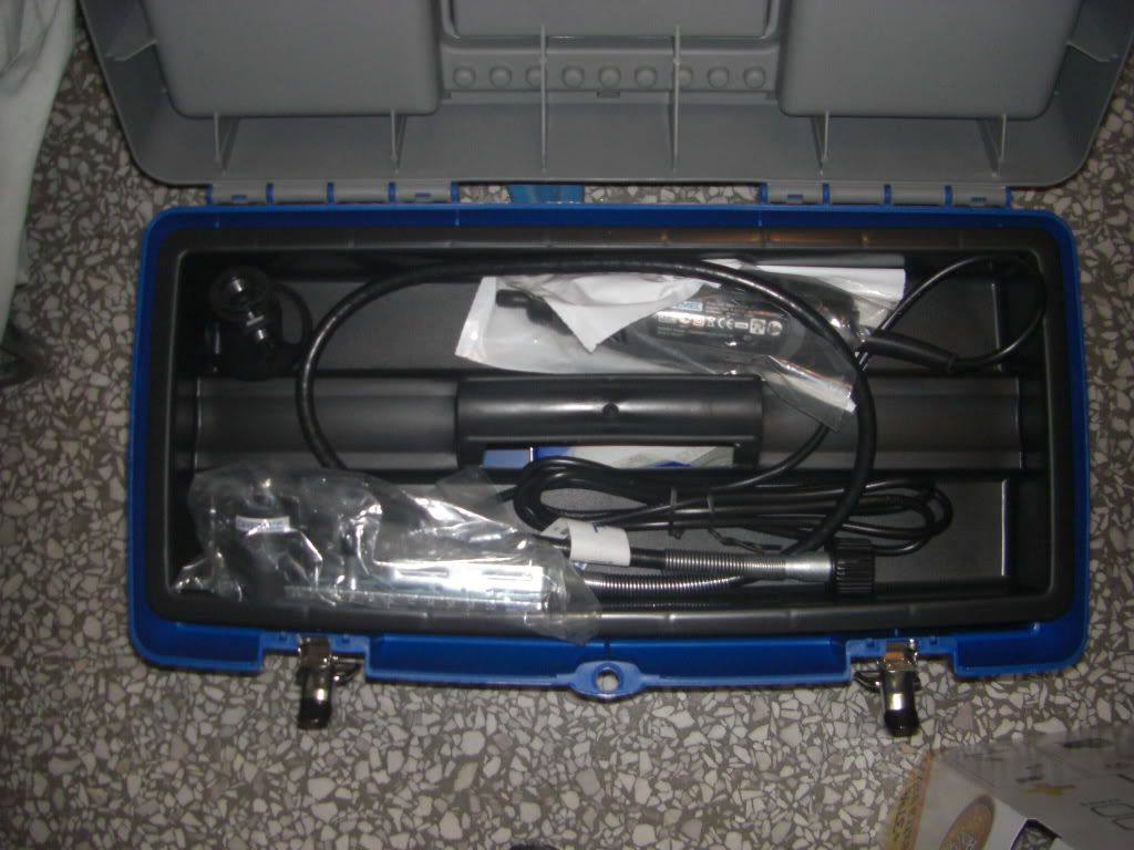

Μερικές φωτό απο το καινούργιο εργαλείο

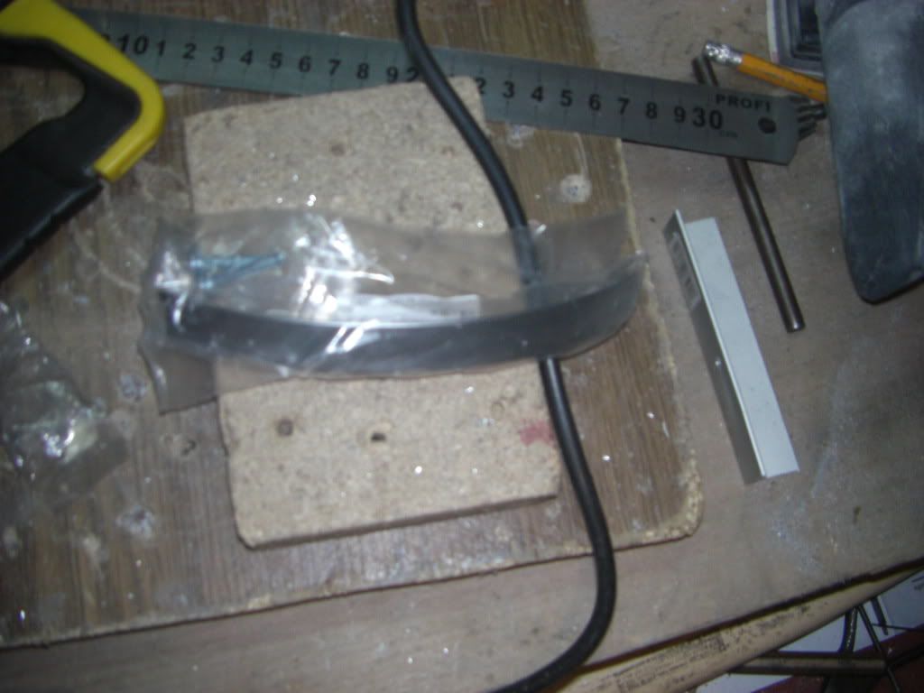

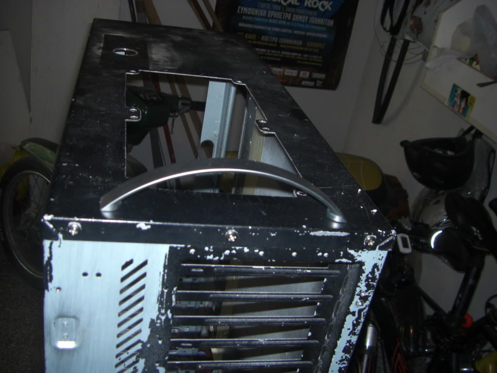

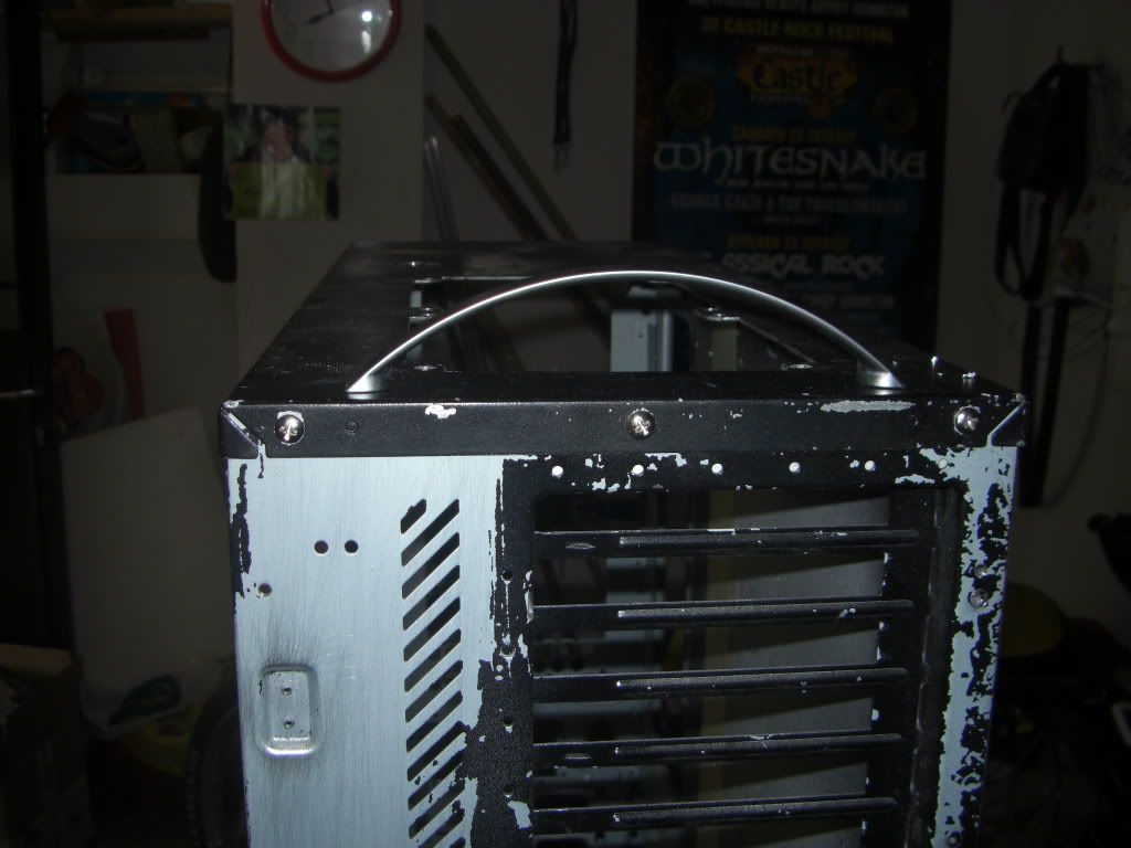

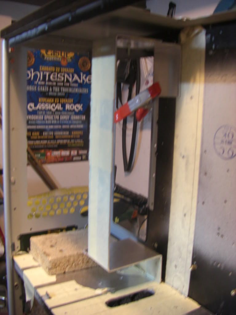

Επειδή το κουτί,ήταν και πριν βαρύ και ασήκωτο, αποφάσισα να του βάλω 2 χερούλια για να μπορώ να το
μετακινώ κάπως.

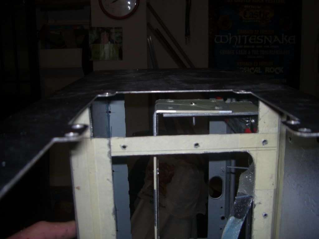

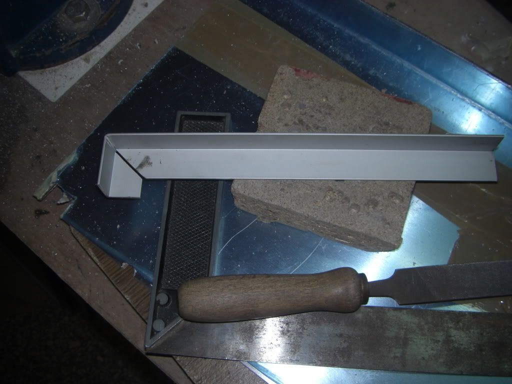

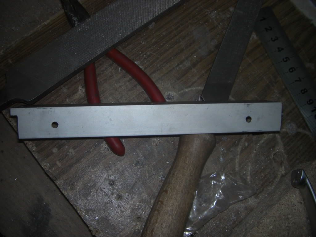

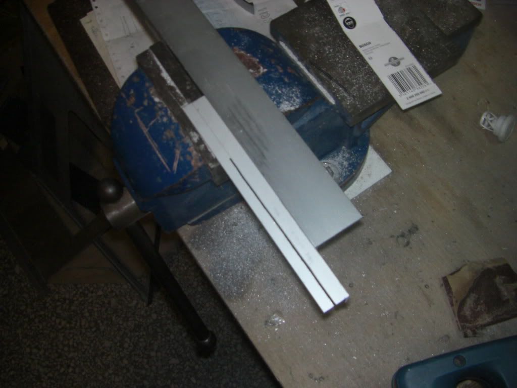

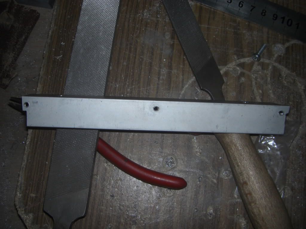

Αλλά επειδή αυτά θα είναι βιδωμένα στην οροφή και η οροφή βιδώνεται στο πίσω και εμπρός μέρος με

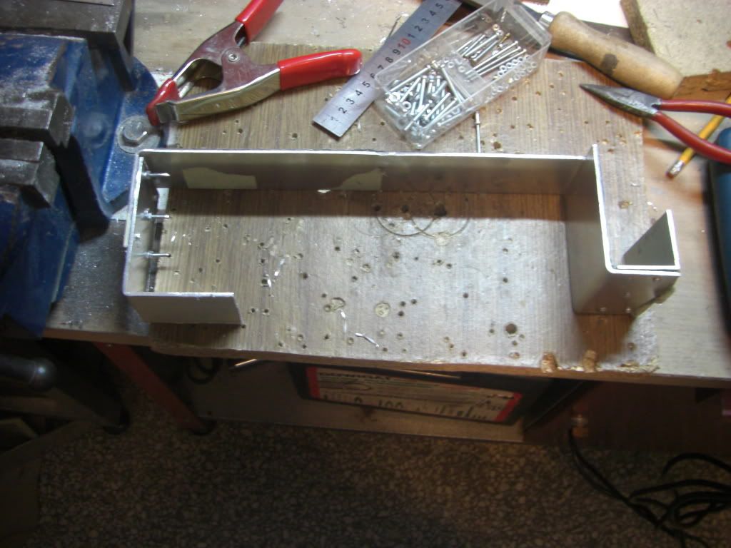

συνολικά 3 m3 βίδες,είπα να το ενισχύσω λίγο.Οπότε έκοψα 2 γωνίες αλουμινίου και άνοιξα τρύπες για
τις βίδες από τα χερούλια στην μια πλευρά
Το ένα για να χωρέσει σωστά έπρεπε να το κόψω λίγο

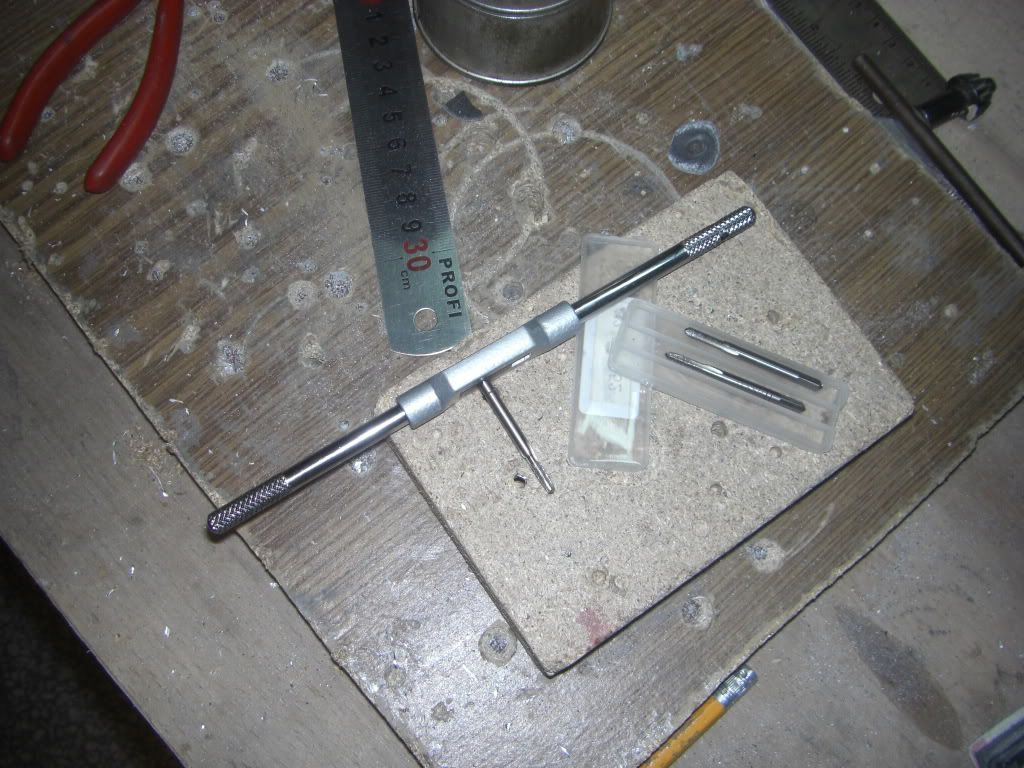

Από την άλλη πλευρά άνοιξα εσωτερικό σπείρωμα για να βιδώνει με τις βίδες στο πίσω και εμπρός μέρος
αντίστοιχα
Και επίσης άνοιξα τρύπες στην οροφή του κουτιού
Οπότε τα χερούλια μπαίνουν έτσι

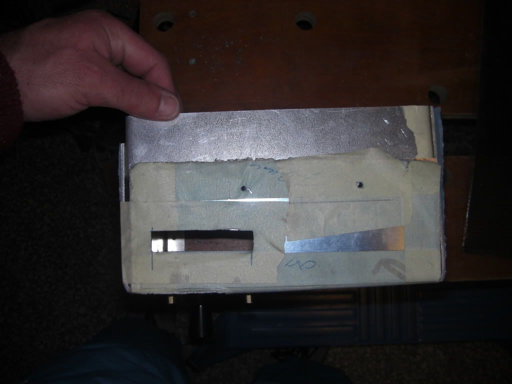

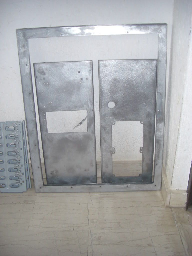

Επίσης έκανα και ένα μικρό καπάκι για τους δίσκους από την άλλη μεριά
HDD σημαίνει και αυτό

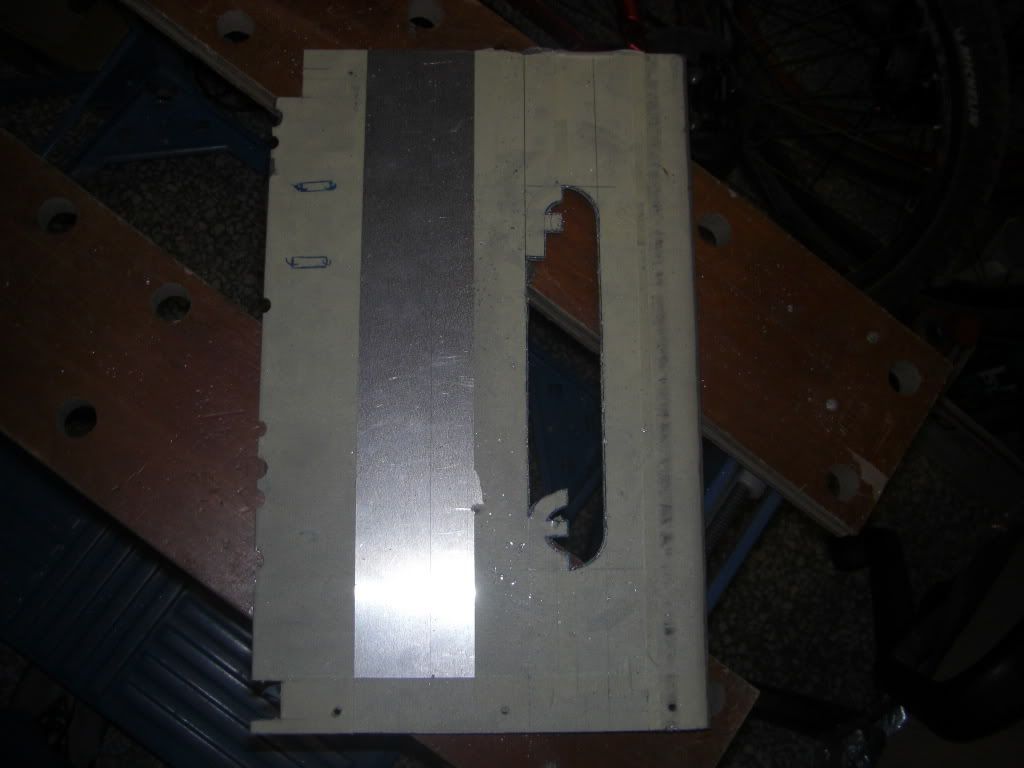

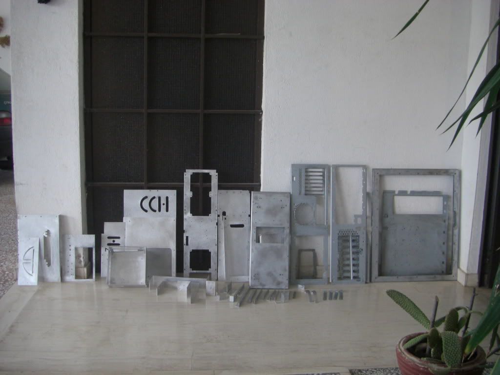

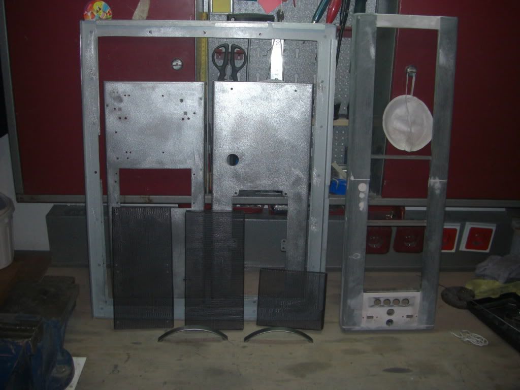

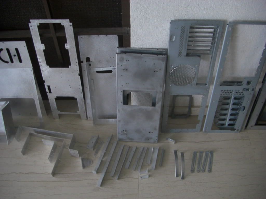

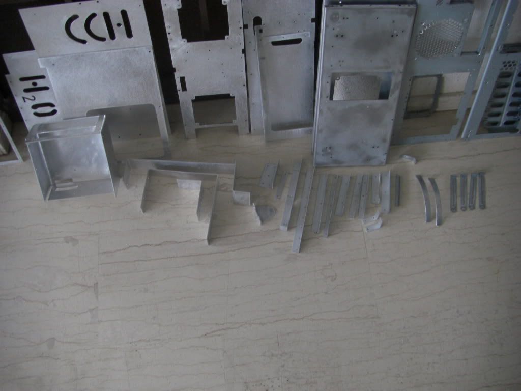

Ακόμα έκοψα τα πλαϊνά καπάκια για τα παράθυρα και άνοιξα τρύπες για τις βίδες

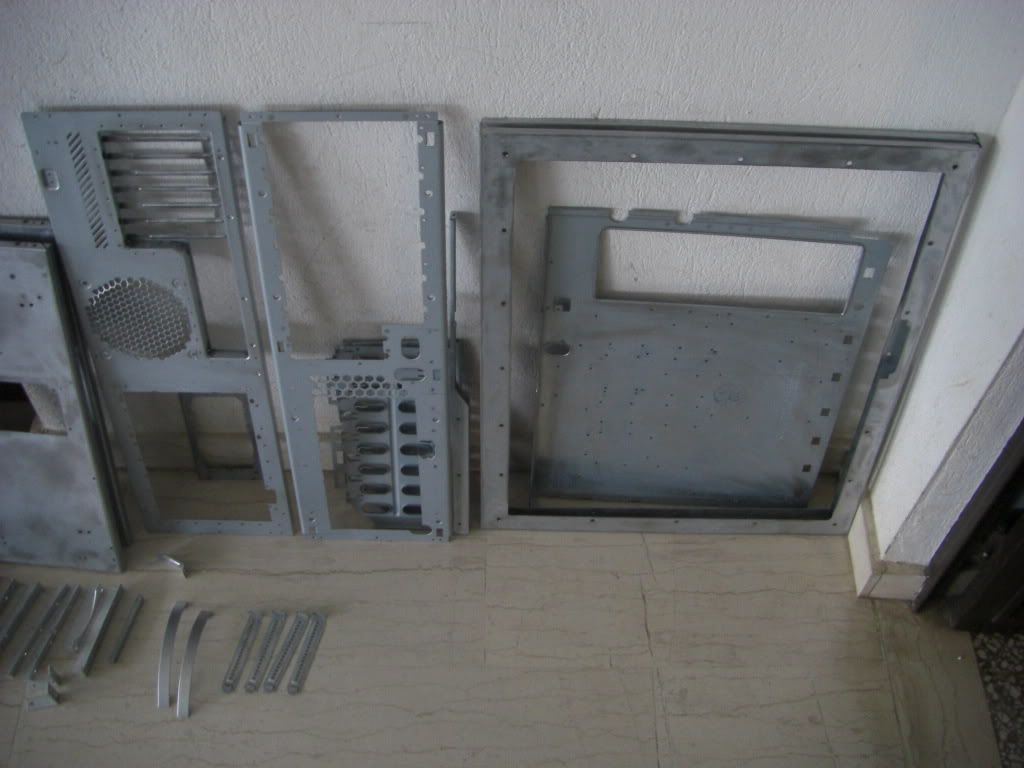

Αφού τέλειωσαν αυτά έμεινε να τρίψω όλα τα κομμάτια να τα πλύνω για να πάνε για βαφή.
Αυτά είναι που θα βαφτούν λευκά

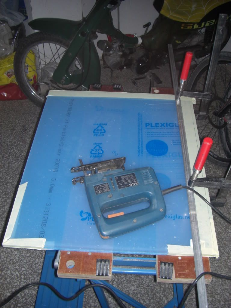

Επίσης έκοψα και το πλεξιγκλάς για τα πλαϊνά παράθυρα χ2
Αυτά.Τώρα πρέπει να δω σε ποιο βαφείο θα τα πάω.Ξέρει κανείς στο περίπου τι στοιχίζει κάτι τέτοιο;
