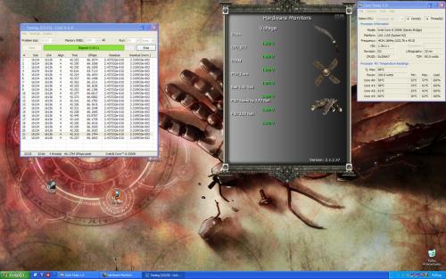

witcher Ιανουάριος 16, 2012 Author #14 Ιανουάριος 16, 2012 Καλησπερα!!Εχω κανει κατι δοκιμες για παραπανω,αλλα μου φαινεται καλααπο θεμα θερμοκρασιας τωρα,αλλα το σκεφτομαι...Εχω τρεξει LinX σε XP.Στα βολτ που ειμαι τωρα (1.23-1.24) το εχω τρεξει 2 φορες (x20). σε 4.6 (που περναει 7.5 ωρες prime) και ειναι οκ ,και σε 4.7 περναει 20 passes linxαλλα μπλε οθονη στα 3 λεπτα σε prime.Στα 7 οι sandybridge πρεπει να εχουνδιπλασσιες επιδοσεις στο linx μου φαινεται.

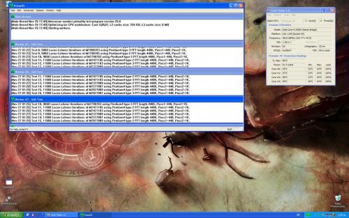

witcher Ιανουάριος 17, 2012 Author #17 Ιανουάριος 17, 2012 Λοιπον με 1.25 fixed στο bios: idle 1.254 , load 1.264 Δυστυχως δεν εχω 7 να δοκιμασω φιλε μου georgeVasil ,σε λιγο καιρο που θα παρω κανα σκληρο δισκο.Παντως ,απ'οτι εχω δει πολλοι ειναι σταθεροι σε Linx αλλα σε prime blend τρωνε bsod.Στα xp εχω περασει linx με 1.23v στα 4.7 αλλα σε prime blend στα 5 λεπτα bsod.Μου φαινεται το γλυκο σημειο στον επεξεργαστη μου ειναι τα 4.6 με 1.25 που ειμαι τωρα (ερχεται και καλοκαιρι)..

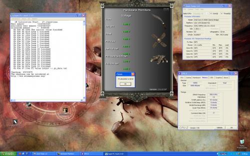

witcher Μάρτιος 15, 2012 Author #18 Μάρτιος 15, 2012 Καλημέρα παιδιά!!Ελπίζω να είστε όλοι καλά!!Έκανα διάφορες δοκιμές με το cpu κατάφερανα πάω 5.250 [ATTACH=CONFIG]10378[/ATTACH]θα ήθελα να ρωτήσω αν είναι ασφαλές να τρέχωτο superp 1m σε 1.41 volts και μεχρι πόσο μπορώ να ανέβω.Σαν σκορ πως σας φαίνεται?Θα πέσουμε κάτω απο 7?
witcher Μάρτιος 15, 2012 Author #19 Μάρτιος 15, 2012 Καλημέρα παιδιά!!Ελπίζω να είστε όλοι καλά!! Έκανα διάφορες δοκιμές με το cpu κατάφερα να πάω 5.250 θα ήθελα να ρωτήσω αν είναι ασφαλές να τρέχω το superp 1m σε 1.41 volts και μεχρι πόσο μπορώ να ανέβω.Σαν σκορ πως σας φαίνεται? Θα πέσουμε κάτω απο 7?
unseen Μάρτιος 15, 2012 #20 Μάρτιος 15, 2012 Ωραιος Θελει tweaks για να πεσεις κατω απο τα 7. Διαβασε αυτο: http://www.goreblast.com/superPI.htm
