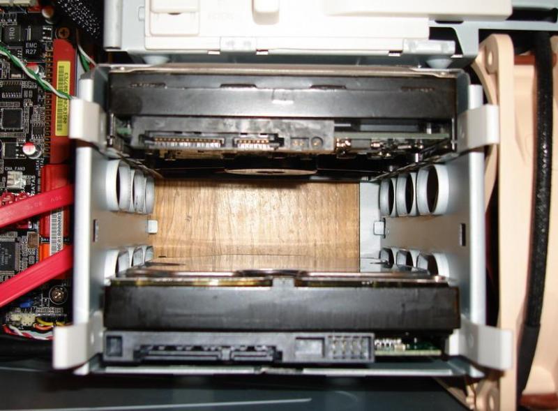

Καλημέρα θα ήθελα την γνώμη σας πώς να τοποθετήσω τους δίσκους από πλευρά θερμοκρασίας αν και τους 2 τους φυσαει ενας noctual 12αρης - 800στροφες.
Επιλογή 1
Εδώ υπάρχει μια απόσταση μεταξύ των 2 δίσκων
Κάτω είναι ο system wd640 και πάνω το backup samsung f1 1tb

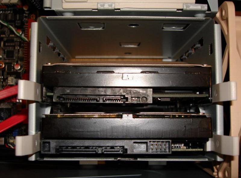

Επιλογή 2
Εδώ παρόλο που ο κάτω δίσκος αναπνέει καλυτέρα (system) ο πάνω δίσκος κολλάει στο μέταλλο
Τι να προτιμήσω ?
Κατά τη γνώμη η δεύτερη διάταξη είναι καλύτερη γιατί ο αέρας περνάει από μέσα (κενό και κέντρο ανεμιστήρα είναι στο ίδιο επίπεδο) και έτσι φτάνει και μέσα στο κουτί ώστε να γίνεται ροή...
Η δεύτερη, αλλά γύρνα τον πάνω δίσκο ανάποδα, τα πάνω-κάτω...
+1 αυτη ειναι η καλυτερη λυση...Αν σε καει τοσο η ψυξη και εχεις υψηλες θερμοκρασιες, μπορεις να χρησιμοποιησεις και καποια hdd coolers αν και δεν νομιζω να εχεις προβλημα!:T:
Ο system disk που να μπει κατω η πανω ?
Δεν θα δημισουργηθει προβμημα που ο πανω θα ακουμπαει στο μεταλλο ?
όχι, δεν υπάρχει πρόβλημα αν ακουμπάει στο μέταλλο, καλύτερα κιόλας για να απάγει την θερμότητα
