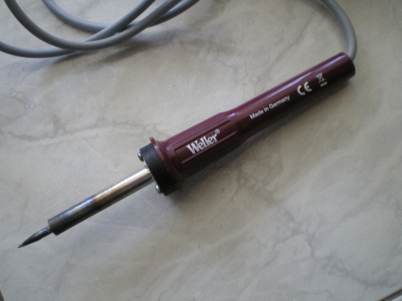

xrist Ιανουάριος 3, 2012 #13 Ιανουάριος 3, 2012 Πήρα πρόσφατα αυτό (25W) από Ιωαννιδη, αν θυμάμαι καλά 25€ (μπορεί και λιγότερο) Καλό φαίνεται. (Πάρη το θηλυκό mini jack απο την μητρική του laptop με αυτό το άλλαξα)
unseen Ιανουάριος 3, 2012 #14 Ιανουάριος 3, 2012 Εχω ακριβως το ιδιο με του xrist περιπου 8 χρονια. Του εχω αλλαξει 3 φορες μυτη. Ευχαριστημενος ειμαι απλα οταν το εχεις για πολλες ωρες στο ρευμα ζεσταινεται πολυ η λαβη.
Vagouridis Ιανουάριος 3, 2012 #15 Ιανουάριος 3, 2012 Οταν η ταχυτητα ειναι παραμετρος ( ειχα weller , techsol , antex τα απλα ) ο σταθμος κολλησης δεν παιζεται, μερα με την νυχτα. Εαν καποιος το θελει για απλες δουλειες μια χαρα θα του κανει δουλεια και το απλο weller των 25€.
Dr.Paneas Ιανουάριος 3, 2012 #16 Ιανουάριος 3, 2012 Κ εγω εχω το ίδιο με του Xrist και του Unseen και είμαι απόλυτα ικανοποιημένος. Για κάποιο λόγο δεν κολλάει στην μύτη, αλλά λίγο πιο πλάγια. Να αλλάξω μυτη;Vag το emikos ειναι down τωρα, θα δω τα links και θα απαντησω μετα.
xrist Ιανουάριος 4, 2012 #17 Ιανουάριος 4, 2012 Αν έπιασε πολύ ''μούργα'' καν το ένα ψιλό γιαλοχαρτακι.Επίσης να πάρεις σολντερινη να το βουτάς μέσα.Και κάπου κάπου να το καθαρίζεις όπως είναι ζεστό σε βρεγμένο χαρτί κουζίνας.
