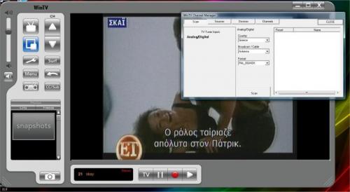

  Mainframe έγραψε:
Για δεσ εδώ
χαχαχα ακριβως αυτο βλεπω τωρα ονλινε σε ενα σιτε,ΣΚΑΙ :p:happy2:

Οταν λες δεν γίνεται εννοείς ότι εκτός απο scan δεν έχει επιλογή add new channel;
Από την φώτο πιο πάνω φαίνεται μια καρτέλα channels για δες από κει ή στείλε pm στον mainframe που την έχει.
