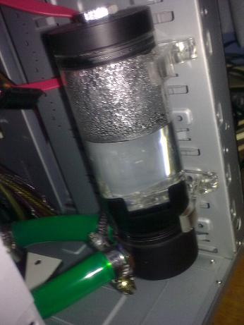

Εχω κι'εγώ το ίδιο πρόβλημα.... το tank το γεμίζω εντελώς μέχρι πάνω και μετά απο καμμια βδομάδα βλέπω οτι έχει πέσει 4-5 εκατοστά η στάθμη του νερού. Διαρροές δεν παίζουν, έχω τσεκάρει τα πάντα. Που αλλού μπορέι να οφείλεται ?
κακή αρχική εξαέρωση ή εξάτμιση... (αλλά πολύ χλωμό να χάνει τόσο νερό έτσι)
Το νερό εξατμίζεται + ότι υπάρχει κάποια πίεση όταν αρχίζει να δουλεύει η αντλία και γενικά όσο πιο πολύ καιρό δουλεύει τόσο αυξάνεται η πίεση..
Αν προσπαθήσεις να ξεβιδώσεις το καπάκι του tank όταν δουλεύει η υδρόψυξη θα εστανθείς μια πίεση και δεν θα ανοίγει εύκολα ;)
Αυτό που αναφέρεις δεν το βλέπω. Δηλαδή, το καπάκι του tank ανοίγει κανονικά και δεν αισθάνομαι κάποια πίεση. Επίσης, βλέπω οτι μέσα στο τανκ, ειδικά απο τη μία πλευρά, έχουν μαζευτεί υδρατμοί στην επιφάνεια του plexi (απο την μέσα μεριά)... να ανησυχώ για αυτό??
Το ίδιο και σε μένα αλλά το νερό βράζει.
Εχω κάνει τα πάντα (μόνο με Ultrex δεν έχω λουστεί) αλλά ακόμα το πρόβλημα συνεχίζεται. Επισυνάπτω φωτογραφία. Το τανκ τελευταία φορά το γέμισα μέχρι πάνω πριν 1 βδομάδα. Αυτή τη στιγμή δείτε που βρίσκεται. Διαρροές δεν έχω σε καμμιά περίπτωση, που αλλού μπορεί να οφείλεται και τι κάνουμε ???
Απο θερμοκρασίες είμαι μια χαρά, δεν έχω πρόβλημα, απλά δε μπορώ κάθε 2 βδομάδας να γεμίζω το τανκ.
Το πιθανότερο είναι να μην είχες κάνει σωστά εξαέρωση.
Είναι λογικό να πέφτει λίγο η στάθμη με τον καιρό, αλλά όχι έτσι γρήγορα.
Γέμισε το και έχε το νου σου. Μάλλον δεν θα κατέβει ιδιαίτερα, αλλά ποτέ δεν ξέρεις:tomato:
καπου χανει! δεν παιζει να χανει τοσο νερο και συνεχεια! Ποσο αερα ειχε μεσα, η αντλια θα επρεπε να κυκολοφορει αερα κοπανιστο τοσο καιρο !
αυτο λεω και γω,οι φυσικοι νομοι δεν αλλαζουν αναλογα με την περιπτωση.
καπου χανει που δεν φαινεται.
το ψυγειο το εχεις στον πατο του κουτιου; μηπως ειναι τρυπιο και φευγει εξω το νερο χωρις να το παιρνεις χαμπαρι;
Σωστή εξαέρωση δεν έχει γίνει... δεν εξηγείται αλλιώς αυτό που σου συνέβεί:crazy:
Αν μας λες ότι δεν χάνει από πουθενά:to_pick_ones_nose3:
