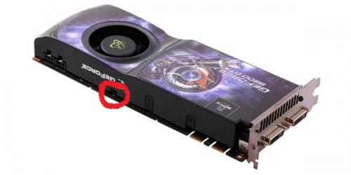

venom7 Φεβρουάριος 7, 2009 Author #98 Φεβρουάριος 7, 2009 Λοιπόν παιδιά την βοήθειά σας!!!:help1: Αγόρασα τελικά αυτήν την κάρτα http://www.hardware.info/en-US/extcontent/ZpiZaJhomZTGbJSUyA/XFX_GTX280_XXX_Edition/ που έχει και SPDIF! Το καλώδιο το βλέπετε και στην φωτό!Λοιπόν...έχει στην κάρτα το "τετραγωνάκι" ως in...(ωραία?) και από την άλλη έχει δύο "πινάκια"!Ε, τα πινάκια αυτά που μπαίνουν???Από ότι καταλαβαίνω πρέπει να μπαίνουν στην μητρική αλλά που αφου στην δικιά μου είναι έτσι... δηλαδή 4πινο(στην ουσία είναι 3πινο με ένα κενο 1011)(το καταλαβαίνετε και το ξέρετε πιστεύω αυτό που λέω!)Πως θα μπει το καλώδιο spdif που μου δίνει η κάρτα φραφικών μου στην μητρική μου τελικά???

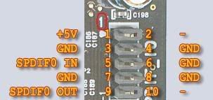

venom7 Φεβρουάριος 7, 2009 Author #99 Φεβρουάριος 7, 2009 Επίσης αφού έχω κάρτα ήχου αντι να το συνδέσω στην μητρική δεν θα πρέπει να το συνδέσω στην ήχου?Η ήχου κάρτα που έχω είναι αυτή http://www.soundblaster.com/products/product.asp?category=1&subcategory=208&product=15853 και το spdif που έχει είναι έτσι Πως θα γίνει τελικά η απαιτούμενη σύνδεση με το καλώδιο αυτό, ή αλλιώς τι καλώδιο χρειάζομαι τελικά και μπορώ να χρησιμοποιήσω και πώς???Please :help1:
felix Φεβρουάριος 7, 2009 #100 Φεβρουάριος 7, 2009 Το καλώδιο που έχεις θα χρησιμοποιήσεις... Δες pinouts για Creative εδώ..Στη φωτό που υπάρχει θα διακρίνεις λογικά το SPDIF_IO που γράφει στα 10 πρώτα pins : Λογικά είναι τα ίδια με της κάρτας σου... Χρησιμοποίησε τις πληροφορίες αυτές μόνο αν στο manual της κάρτας ήχου σου δεν υπάρχει αντίστοιχο pinout diagramm. Το καλώδιό σου στο άκρο που πρέπει να ενώσεις στη μητρική δεν γράφει SPDIF & GND στα 2 pins πάνω ? Θα τα ενώσεις στο αντίστοιχο SPDIF_Out & GND της κάρτας ήχου. Aν τώρα θέλεις να το συνδέσεις μόνο με τη μητρική σου, βρές από το manual της την υποδοχή SPDIF και δές το pinout από εκεί...
