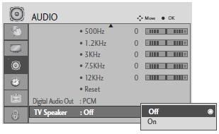

felix Ιανουάριος 23, 2009 #67 Ιανουάριος 23, 2009 Για δοκίμασε να δεις τι παίζει με αυτό : Σε ΤV mode λογικά λειτουργούν όπως και να είναι αυτή η επιλογή...Σε εξωτερικό video signal, όπως κάνεις εσύ τώρα ας πούμε , αν είναι στο Off δεν θα ακούς ήχο. Δες την υπάρχουσα ρύθμιση και αν είναι Off γύρισέ τα στο On. Επίσης δοκίμασε να ρυθμίσεις από το control της Creative τα ηχεία σε 2.1 ή ότι άλλη επιλογή κοντινότερη έχει σε δικάναλο... venom7 έγραψε: Το λινκ το είδα όμως αυτά είναι για cd-rom και όχι για ήχου\μητρική με γραφικών και δεν ταιριάζουν! Ποιός το λέει ότι δεν ταιριάζουν ? Το καλώδιο SPDIF είναι καλώδιο ήχου και αυτό...το ότι το συνδέεις στην κάρτα γραφικών δεν αλλάζει κάτι...ήχο και πάλι περνάει, ψηφιακά...είναι για σύνδεση μητρικής με κάρτα γραφικων και μεταφέρει digital ήχο... Το καλώδιο από το λινκ έχει 2 άκρα ακριβώς σαν το ένα άκρο του καλωδίου SPDIF που χρειάζεται η εσωτερική σύνδεση.....είναι καλώδιο ήχου για Digital Out από CD-Rom...το οποίο συνήθως συνδέεται με αντίστοιχο SPDIF in put της μητρικής.... απλώς στο άλλο άκρο του θα πρέπει να κάνεις μοντα και να βάλεις ένα 2πινο σαν αυτό που χρειάζεται η κάρτα γραφικών σου... Αν δεν το'χεις για πατέντες, ψάξε να βρείς έτοιμο nvidia spdif cable ή βρές από ebay στην τελική....

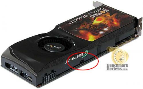

webhunter Ιανουάριος 25, 2009 #78 Ιανουάριος 25, 2009 Το ξαναλέω θες το καλώδιο της nVidia για να περάσει ο ήχος μέσω HDMI.
venom7 Ιανουάριος 25, 2009 Author #79 Ιανουάριος 25, 2009 Και ξαναλέω,το ξέρω αλλά από ότι είδα η κάρτα γραφικών μου νομίζω δεν έχει τέτοια είσοδο.Παίζει κάτι τέτοιο?Μήπως για αυτό δεν υπήρχε μέσα στην συσκευασία αυτό το καλώδιο?Και είπα αν μπορεί κάποιος να μου δείξει που μπαίνει στην κάρτα μου,αν μπαίνει τελικά, γιατί έψαξα και στο google αλλά δεν βρήκα τίποτα!Αν θες διάβασε και πιο πάνω να μην τα γράφουμε κάθε φορα τα ίδια για τον καθένα...τα έχω ξαναγράψει(φιλικά).
webhunter Ιανουάριος 25, 2009 #80 Ιανουάριος 25, 2009 Το σημείο είναι αυτό...που σου δείχνω και στην εικόνα. Others * HDTV Ready * Vista Ready * SLI Ready * HDCP Ready * DVI Audio * Dual Link Dual DVI * RoHS Compliant Και ο ήχος περνάει από το DVI, οπότε και μέσω HDMI. Το βρήκα εδώ
