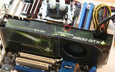

venom7 Ιανουάριος 22, 2009 Author #58 Ιανουάριος 22, 2009 Επίσης ποια η χρήση της θύρας που ρώτησα παραπάνω στην εικόνα που έχω κυκλώσει?
VladimiR Ιανουάριος 22, 2009 #59 Ιανουάριος 22, 2009 Η Asus προτείνει ένα άλλο καλώδιο βασικά. Το οποίο μοιάζει με το καλώδιο για digital από CD/DVD ROM. Από ότι βρήκα μπορείς να το χρησιμοποιήσεις ακεί να κόψεισ τι άσπρο καλωδιάκι στιν μία πλευρά, που δίνει ρεύμα 5V. κρατάς τα άλλα δύο καλώδια και είναι εντάξει. Αλλά δε μπορώ να είμαι σίγουρος χωρίς να το δοκιμάσω. Στην τελική, αν δε βρούμε πουθενά, θα κάτσω να το φτιάξω μόνος μου.
felix Ιανουάριος 23, 2009 #60 Ιανουάριος 23, 2009 Η άκρη που κουμπώνει στη μητρική ή στην κάρτα ήχου, έχεις δίκιο , είναι σαν από καλώδιο digital για CD/DVD-ROMH άλλη όμως ( για Nvidia ) είναι με ένα ψιλό δίπινο...
