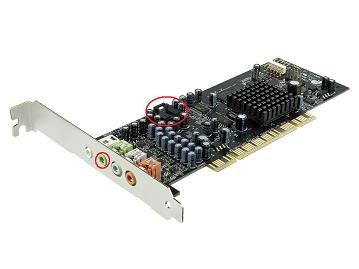

felix Ιανουάριος 21, 2009 #26 Ιανουάριος 21, 2009 Καλώδια παίζουν ότι μήκος θές, σε τί απόσταση είσαι anyway ?Στείλε μου ενα link της κάρτας σου...
venom7 Ιανουάριος 21, 2009 Author #27 Ιανουάριος 21, 2009 της ήχου?http://www.soundblaster.com/products/product.asp?category=1&subcategory=208&product=15853βασικά από ότι μόλις είδα έχει τρεις υποδοχές αλλά δεν λέει κάτι!Είμαι σε 5μέτρα απόσταση.Στην τηλεόραση που πρέπει να συνδέσω τα καλώδια και που θα πρέπει να συνδεθούν στην κάρτα ήχου?σε ποιο\α από τα 3?
felix Ιανουάριος 22, 2009 #31 Ιανουάριος 22, 2009 Στην δελίδα 8 του manual της TV έχει την εικόνα και συνδέεις στο Audio ΙΝ το καρφί...στην κάρτα ήχου σου , λογικά τα front παίρνουν από το πράσινο...oπότε θα συνδέσεις εκεί ενα splitter και στη μία υποδοχή του splitter θα κουμπώσεις το καρφί από την TV....Το manual της κάρτας δες για την επεξήγηση των output πίσω....To τσέκαρες καθόλου ?Aν δυσκολευτείς κάπου συμβουλέψου τα εγχειρίδια...είναι αρκετά λεπτομερή....

felix Ιανουάριος 22, 2009 #34 Ιανουάριος 22, 2009 Το manual ή και λεπτομερείς εικόνες της κάρτας δεν μπόρεσα να το κατεβάσω...συνεπώς θα πρέπει να κάνεις κάτι εσύ γιαυτό... Ή να το μελετήσεις προσεκτικά, μιας και το έχεις στα χέρια σου, ή με κάποιο τρόπο να το δούμε και εμείς... Το καλώδιο που θές είπαμε το ζητάς ώς "καλώδιο καρφί σε καρφί για ήχο" , αυτό είναι το πιό κοντινό και εύκολο που πιστεύω θα βγεί άκρη με οποιονδήποτε του το ζητήσεις...λογικά θές 3.5mm αν και καλό θα ήταν να το επιβεβαίωνες από το manual της Creative... για τα β) και γ) καθώς δεν είχα το manual, από μία φωτό μπορώ να πώ τα εξής : Η πράσινη υποδοχή θα πρέπει να είναι τα Front ηχεία λογικά...με επιφύλαξη...τσέκαρέ το στο manual...εκεί θα συνδέσεις το καλώδιο από την τηλεόραση... H μαύρη υποδοχή που είναι κυκλωμένη λογικά πρέπει να είναι το SPDIF/OUT της Creative, το τσεκάρεις από το manual και αν το επιβεβαιώσεις, είναι το σημείο που θα συνδέσεις εσωτερικά την Creative με το αντίστοιχο SPDIF/IN της κάρτας γραφικών σου σε περίπτωση που παίξεις με HDMI-HDMI καλώδιο + ΗDΜΙ-DVI dongle adapter + εσωτερικό SPDIF καλώδιο από Creative σε κάρτα γραφικών... Όλα αυτά θα ήταν πιό εύκολα αν υπήρχε το manual...
