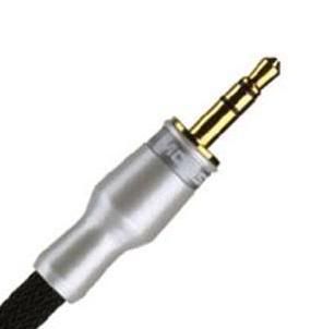

felix Ιανουάριος 21, 2009 #13 Ιανουάριος 21, 2009 Θα συνδέσεις το HDMI-DVI καλώδιο που έχεις στη θύρα HDMI/DVI 1 και με καρφί σε καρφί (το κλασικό mini-jack 3.5mm ) από την έξοδο της κάρτας ήχου στο Audio IN της TV ( αν θες βάλε και ένα splitter για να παίζεις και στα ηχεία του pc σου χωρίς να βάζεις και να βγάζεις κάθε φορά)Δες και σελίδα 8 του manual...
venom7 Ιανουάριος 21, 2009 Author #14 Ιανουάριος 21, 2009 με καρφί σε καρφί (το κλασικό mini-jack 3.5" )???
GoMaR Ιανουάριος 21, 2009 #15 Ιανουάριος 21, 2009 ναι τι ;το κλασικο καρφακι.που εχουν τα ακουστικα σου.αυτο σου λεει

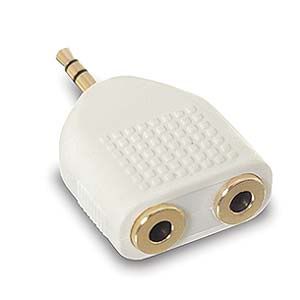

felix Ιανουάριος 21, 2009 #16 Ιανουάριος 21, 2009 και από την ενασχόληση των ημερών με τους δίσκους...κοτσάρω παντού το σύμβολο της ίντσας ".... το σωστό είναι 3.5mm για το καρφί... Τα splitters είναι όπως αυτά τα 2 ( το δεύτερο ίσως να βολέυει περισσότερο γιατί δεν θα σου μπλοκάρει άλλες διόδους πίσω από το pc ) :

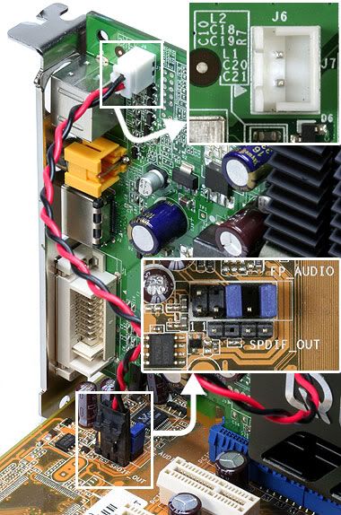

felix Ιανουάριος 21, 2009 #18 Ιανουάριος 21, 2009 HDMI-> HMDI μεταφέρει ήχο....εσύ όμως το output ΗDMI το παίρνεις από την κάρτα γραφικών σου...ε, δεν πρέπει κάπως να μεταφερθεί ο ήχος στην κάρτα γραφικών σου? αυτό γίνεται εσωτερικά...με το spdif καλωδιάκι από υποδοχή πάνω στη μητρική σου (για έξοδο ηχου της ενσωματωμένης κάρτας ήχου της μητρικής) συνδέεις στο spdif-in της κάρτας γραφικών...όπως εδώ :
