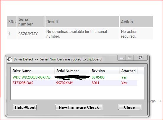

Λοιπον μετά απο τόσο καιρό ανακάλυψα οτι εχω εναν ST3320613AS:tomato:
Καλή τύχη και σε σένα!!!:jump:
