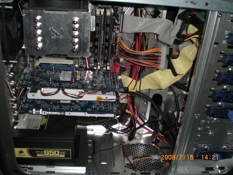

manolaskakis Δημοσιεύτηκε Ιανουάριος 11, 2009 #1 Δημοσιεύτηκε Ιανουάριος 11, 2009 Ετοιμάζομαι να φτιάξω καινούριο pc και έχω αγοράσει κάποια κομμάτια..Το κουτί είναι το cosmos s και η μητρική θα είναι x58 s1366.Επειδή από οτι διαβάζω οι Nexus δεν είναι ότι καλύτερο και επειδή έχει βγει κιτ που να εφαρμόζει η Thermalright 120 σε 1366 και επειδή μιλάμε για μια πολύ καλή ψύκτρα σκάφτομαι να την αγοράσω..Το θέμα είναι οτι δεν χωράει η θα βρίσκει πάνω στον ανεμιστήρα το cosmos Λύση 1 : Βγάζω τον ανεμιστήρα και χωράει (δεν θέλω να το κάνω)Λύση 2 : http://forum.coolermaster.com/viewto...p?f=19&p=83976 (ίσως το έκανα)Λύση 3 : Πάω για άλλη ψύκτρα αλλά ποιά?Για πείτε γνώμες...

mpapad Ιανουάριος 14, 2009 #7 Ιανουάριος 14, 2009 Στο ένα Cosmos S έχω βάλει Scythe Mugen ψύκτρα στον Q6600 χωρίς να βγάλω τον πλαϊνό ανεμιστήρα. Απλά βρίσκει ελάχιστα πάνω της το πλαίσιο του ανεμιστήρα αλλά δεν εμποδίζει το κουτί από το να κουμπώσει.

manolaskakis Ιανουάριος 21, 2009 Author #14 Ιανουάριος 21, 2009 Τελικα θα αγοράσω την Τhermalright και θα κοψω στην άκρη το ανεμιστηράκι..Ξέρετε κάποιο μαγαζί που να πουλάει το bolt thru kit?

w2vc Ιανουάριος 23, 2009 #20 Ιανουάριος 23, 2009 Ρε παιδια, η Scythe Mugen 2 εχει 158 mm υψος! Ειστε σιγουροι οτι χωραει στο Cosmos S? Μετρησα με ενα χαρακα την αποσταση απο το socket (σε Asus P6T deluxe) μεχρι περιπου εκει που ειναι ο πλαινος μεγαλος ανεμιστηρας και υπολογισα οτι ειναι περιπου 145 mm. Ειτε εχω κανει καποιο λαθος εγω, ειτε απλα ΔΕΝ ΧΩΡΑΕΙ! BTW, αυτη εδω: http://oktabit.foracamp.gr/content/asus-triton-81-lga1366-cooler-review τι σας λεει? Εχει 145 mm υψος και φαινεται να αποδιδει αρκετα καλα. Θα την ειχα παρει σιγουρα αν δεν ειχα ενδοιασμους για το υψος της. Αν εχω υπολογισει σωστα, και αυτη χωραει οριακα.Anyway, οπως λεει και ο l2phile πρεπει να καταληξουμε καπου, διοτι με το stock cooler δεν μπορουμε να παμε και πολυ ψηλα.
