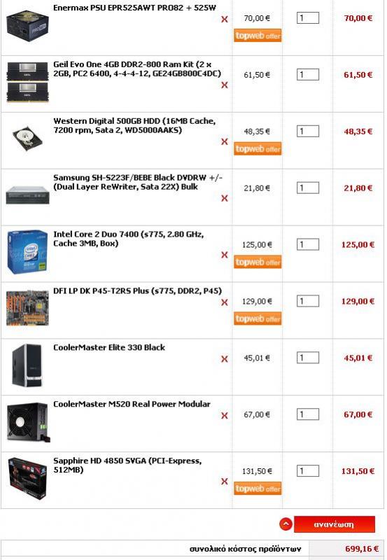

ΘΕΛΟ ΜΟΝΟ ΚΕΝΤΡΙΚΗ ΜΟΝΑΔΑ
Αυτη η συνθεση βγαινει στα 650ευρο διαθετο 500-650 eurο,θελο να με πειτε αν ειναι καλη,να προτινετε οτι καλυτερο υπαρχει(κυριος απο e-shop)

Μην κάνεις ολόκληρο PC στο Eshop, είναι αυτοκτονία. Όσο για το ΠΛΑΙΣΙΟ, γιατί να πας στην Θεσσαλονίκη? Έχουν και ηλεκτρονικό κατάστημα.
εγώ με μια πρόχειρη ματιά έβγαλα την παρακάτω σύνθεση που μου φαίνεται αρκετά καλή
μόνο που δεν τα έχουν στο πλαίσιο αυτά τα κομμάτια εκτός και αν θέλεις να περιμένεις την απογραφή και μετά τις νέες παραγγελίες-παραλαβές.

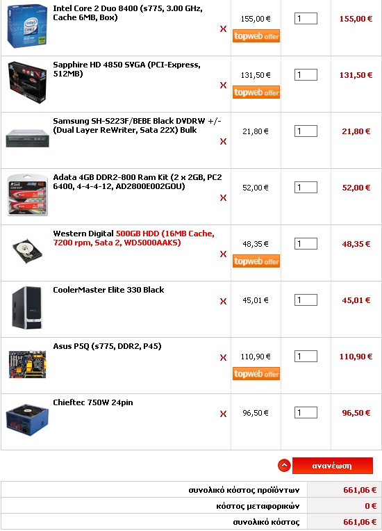

Συνθεση με AMD+ATI
Το pc το θελο για να παιζο games και κανω χρηση πολων προγραματων ταυτοχρονα,και δεν εχο σκοπο να αγορασο καινουριο pc για τα επομενα 3χρονια,οποτε νομιζο αν δεν παρο 4πυρινο τορα αργοτερα θα τον χριαζομε και δεν θα τον εχο.
Κουτι
http://www.e-shop.gr/showDetail_main...?id=PER.650614
επεξεργαστης
http://www.e-shop.gr/showDetail_main...?id=PER.559956
MOBO
http://www.e-shop.gr/showDetail_main...?id=PER.523342
σκληρος
http://www.e-shop.gr/showDetail_main...?id=PER.301632
καρτα γραφικων
http://www.e-shop.gr/showDetail_main...?id=PER.510675
RAM
http://www.e-shop.gr/showDetail_main...?id=PER.553907 x2
τροφοδοτικο
http://www.e-shop.gr/showDetail_main...?id=PER.700415
