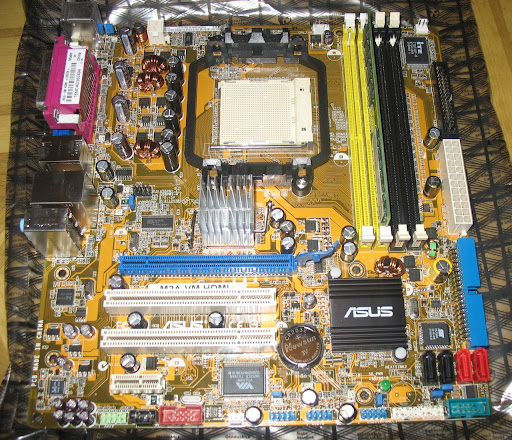

λοιπον παιδια προσπαθω να φτιαξω την υδροψυξη μου..
εχω αυτο το motherboard
και εχω και αυτο το northbridge block
http://www.plaisio.gr/product.aspx?product=1038923&page=2&category=69977775&catalog=20
απ'οτι ειδα τελικα δε ταιριαζει.. ετσι ειναι? ή κανω κατι λαθος?
ΝΑ ρωτησω και κατι αλλο. Εβγαλα το southbridge πρωτα( γιατι μπερδευτηκα)
και μετα εβαλα( arctic ceramique) .
Eπισης, εβγαλα μετα το northbridge, αλλα βλεπω δε ταιριαζει..
Θα βαλω και δω ceramique..
ΘΑ ειναι οπως ηταν απο τη μανα του?
ή απο το βγαλε και ξαναβαλε ( με παστα βεβαια) εκανε χαζομαρα?

ιδιο με αυτο που εχω κι εγω το block
μονο που δεν μπορουμε να δουμε αν κανει αφου δεν φαινεται τιποτα απο τη μητρικη σου.
γιατι θα μπορουσε να μπει ισως με καποια μικρη μετατροπη.
to mplok μεσα στο κουτι, αν θες να το βαλεις με σιδερακια, εχει 2 σιδερακια κι μαλιστα δειχνει οτι πιανουν σε 4 σημεια.
εμενα εχει 2 σημεια μονο και μαλιστα σε πιο κοντινη αποσταση
βρε ποια σιδερακια;
με δυο βιδες βιδωνει εκει που υπαρχουν οι τρυπες στη μητρικη.
δε βλεπεις τη φωτογραφια εκει στο πλαισιο;
εισαι σε αλλο πλανητη μαλλον.
Εβγαλα ρε παιδια τον μανισιο τον ανεμιστηρα, αλλα εκτος απο το τσιπ ειδα οτι ψυχονταν και αλλα 4 γυρω γυρω,,
ΤΙ ΓΙΝΕΤΑΙ ΤΩΡΑ ΜΕ ΑΥΤΑ??
επισης σχηματιζονται 2 νοητα τετραγωνα, γυρω απο το τσιπ...
σε οποιο θελω να βιδωσω το μπλοκ? μεσα στο πακετο εχει 2 διαφορετικες βασεις
ποιες τρυπες ρε φιλαρακι???
το μπλοκ που εχω, ειναι μπλοκ για northbridge.
το northbridge μου ειναι διπλα στον επεξεργαστη... αυτο με την ασημι ψυκτρα
Δεν έχει τρύπες ε? Με το Λαμάκι που είχε το μαμά ψυκτράκι δεν μπορείς να το στερεώσεις?
to μαμα εχει ενα σιδερακι, το οποιο δε βγαινει απο το μαμα ψυκτρακι..
μαλλον για πουλημα παει το μπλοκ...
Δες το link του Rootx, δες το video και επέλεξε το wire mount.
edit: λες ότι είναι πιο κοντά οι τρύπες, στράβωσε λίγο το λαμάκι. Επίσης το λαμάκι από το μαμά ψυκτράκι σίγουρα βγαίνει. Δεν είναι πάντα όλα plug and play, βάλε λίγο το χέρι σου.
λοιπον.. τελικα δε χωραει να κατσει, να μπει καν...
ειναι πολυ περιορισμενος ο χωρος εκει περα.. βρισκει και πανω στη βιδα του cpu block, οποτε μαλλον θα παει στις αγγελιες...
κριμα..
οπως και να το βαλω βρισκει...
το πηρα μεταχειρισμενο, απο τον φιλο Αγγελο(ενα παιδι απο εδω)
δε πειραζει , θα παει για πουλημα
Δεν έχουν και πολύ χώρο αυτές οι Asus...+ οτι το μαμα ψυκτράκι τους είναι για τα πανηγύρια...
Μπορείς να κάνεις αξιοπρεπή δουλειά πάντως με μία Thermalright ΗR-05 IFX χρησιμοποιώντας το σετάκι με τα γαντζάκια που έχει ( ή με την απλή αν βρείς από κάπου τα γαντζάκια της IFX )...χωράει και μάλιστα κάνει και καλή δουλειά....
Την είχα σε μία M2NPV-VM...
Πρέπει να πάρεις ψυκτράκια για τις μνήμες (πχ).
To block σε όποιο σετ κάθεται να το βάλεις, μάλλον στο μεγάλο...

φυσικα ποιες τρυπες,η μητρικη σου εχει μονο σιδερακια.
αφου σου ειπα οτι δε φαινεται η πρωτη φωτο της μητρικης που εβαλες,οποτε πως να ξερουμε ποια μητρικη ειναι;..
στις αλλες μητρικες μπαινει με βιδες.
εχει που δεν εχει χωρο, εχεις και αυτο το universal mounting system για το block του cpu που σου τρωει και τον ελαχιστο χωρο που απομενει.
σκεφτηκα να τη βιδωσω καμια 10αρια ποντους πιο πανω απο το πατωμα, πανω στις θεσεις για τα drives..
ΤΙ ΛΕΤΕ??
einai to thermaltake armor , αλλα ειναι παλιο μοντελο...
einai full atx βεβαια.
αν ειχα βαλει το ψυγειο τερμα (απο τη πλευρα των pci), θα την εβαζα στο πατωμα( στη μερια των drives). αλλα τωρα δε χωραει
